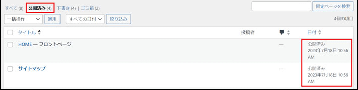

WordPress(ワードプレス)で作ったホームぺージ
管理画面で、該当ページが「公開済み」ステータスになっているかを確認してください。
※「下書き」のままだったり、「ゴミ箱」へ移動されていたりすると、404エラーになります。

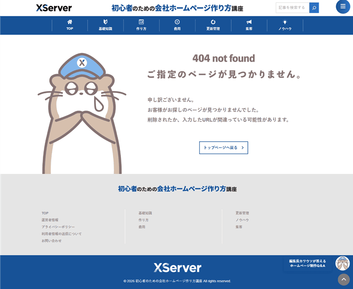

参考に、当メディアの404ページをご覧ください。
これなら、ヘッダー、コンテンツエリアの「トップページへ戻る」ボタン、フッターなどからほかのページを探せますよね。
仮にユーザーが存在しないURLにアクセスしたとしても、ホームページ内のほかのページへ案内できるため、離脱を防げるでしょう。

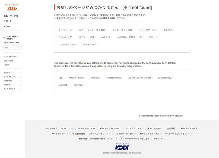

au
auの404エラーページ
▲出典:au
『au』は、携帯電話やインターネット回線などの通信事業を中核にしている会社です。
404エラーページのポイントは、「お探しのページがみつかりません [404 not found]」のメッセージのすぐ下に、サイトマップページのようなリンク一覧があること。
これにより、目線を大きく移すことなく、すぐに目的のページを探せます。
さらに、同じリンク一覧を英語表記でも用意しているのもポイント。
これにより、より多くのユーザーをサポートできます。
そのほか、ホームぺージの共通要素である「固定されたサイドバー」や「フッター」もあるので、ユーザーはどのページにもアクセス可能です。

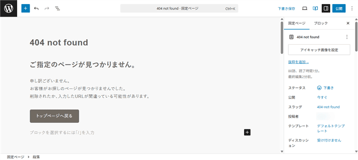

【1】固定ページで404エラーページを作成
WordPressのメインナビゲーションの「固定ページ > 固定ページを追加」をクリックします。
固定ページ >固定ページを追加
自社オリジナルの404エラーページを作りましょう。
ご指定のページが見つかりません
上記のようなシンプルなページであれば、簡単な操作だけなので、すぐに作れますよ!
また、ページを作ったことがない……」という方は、以下の記事をご覧ください。
ブロックエディタでページを作成して公開するまでの手順を詳しく解説しています。
固定ページのURL(スラッグ)は、分かりやすく「404」や「404-not-found」などにしておきましょう。
スラッグの設定
ページを公開すれば完了です。
ページを公開する

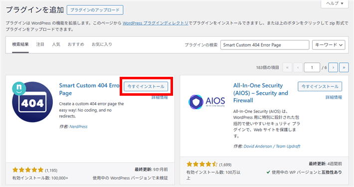

【2】プラグインをインストールして有効化
次に、WordPressのメインナビゲーションの「プラグイン > プラグインを追加」をクリックします。
プラグイン > プラグインを追加
Smart Custom 404 Error Page」を検索したあと、今すぐインストールをクリックします。
検索して今すぐインストール
そのまま有効化しましょう。
有効化

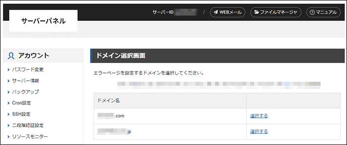

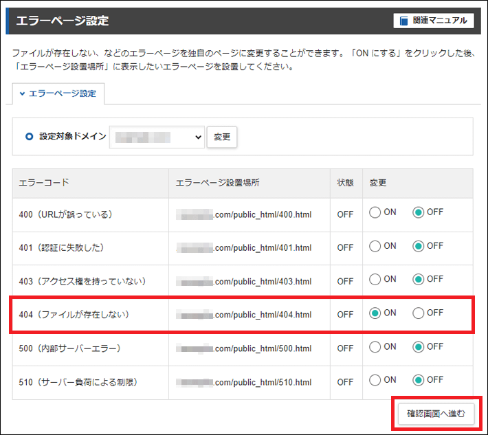

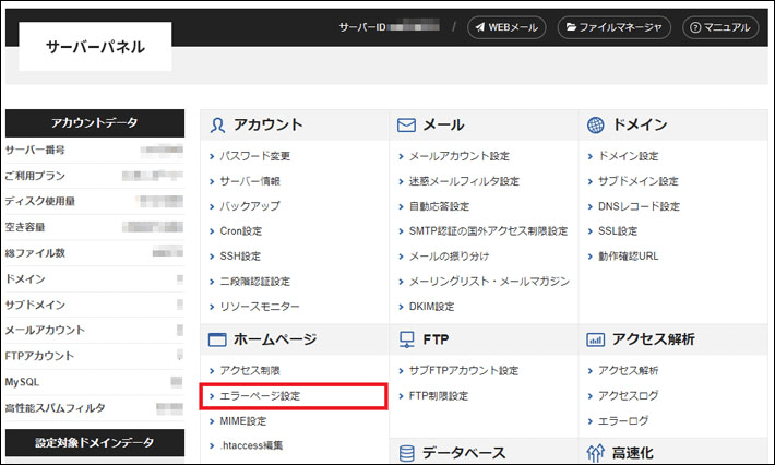

【2】エラーページ設定をONにする
エックスサーバー』のサーバーパネルから、「エラーページ設定」をクリックします。
サーバーパネル > エラーページ設定

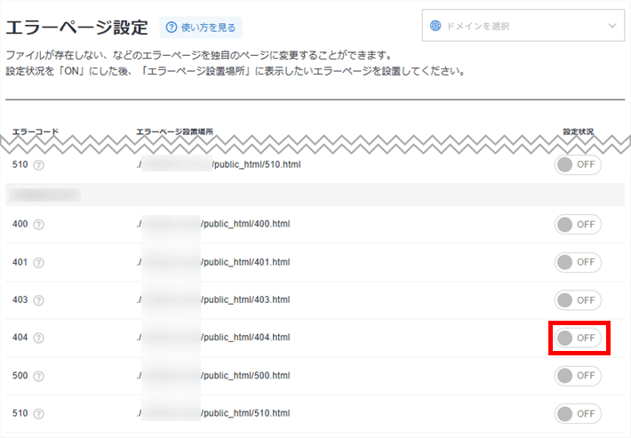

対象のドメイン内にある「404」の右側にある、OFFになっているトグルスイッチを「ON」に切り替えます。
対象ドメイン内404のトグルスイッチをオン
