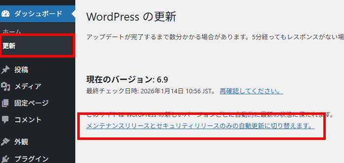

5.WordPress本体のアップデートを行う
テーマとプラグインの更新が完了したら。最後にWordPress本体のアップデートを行います。
WordPress本体の更新は管理画面の「ダッシュボード」→「更新」から行います。
「WordPressの新しいバージョンがあります」の項目に「今すぐ更新」というボタンがありますのでクリックします。

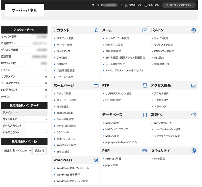

サーバーパネルにログインする
エックスサーバーの「サーバーパネル ログインフォーム」からサーバーパネルにログインします。

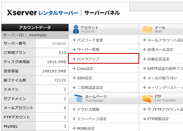

バックアップをクリックする
「サーバー」カテゴリ内の自動バックアップの取得・復元メニューをクリックします。
画像:サーバーパネルの「自動バックアップの取得・復元」メニューをクリック

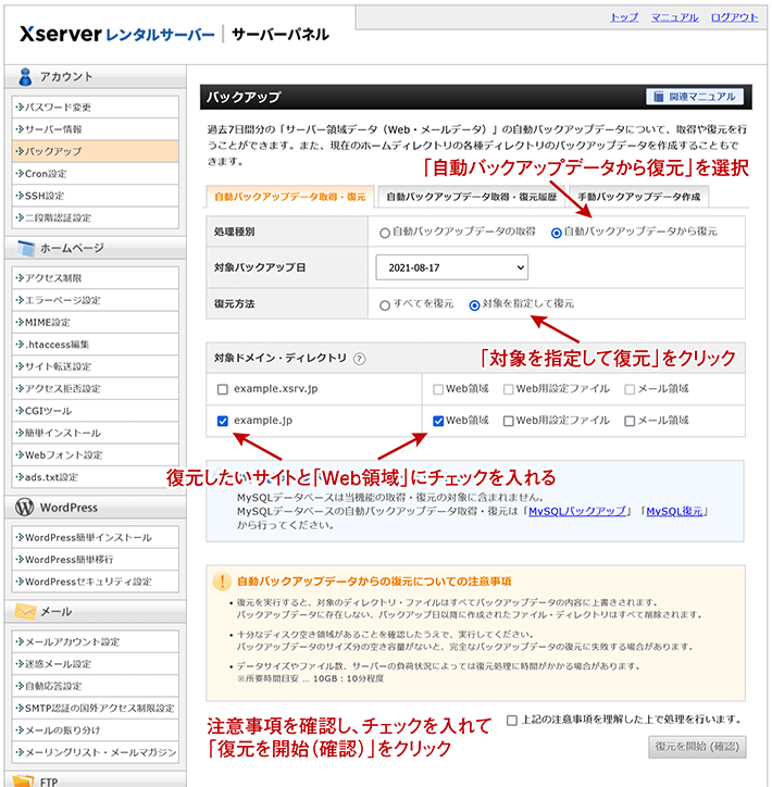

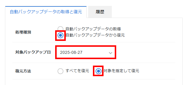

復元のための設定を入力する
復元するための設定を入力していきます。
対象バックアップ日」は、問題が起きたときの日時から近いものを選択しましょう。
ポイント
  • 処理種別
    自動バックアップデータから復元
  • 対象バックアップ日
    復元するバックアップデータの日付
  • 復元方法
    対象を指定して復元
画像:復元設定を入力する

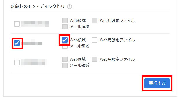

復元内容を選択する
復元対象のドメインにチェックを付けます。
また、ディレクトリは「Web領域」のみにチェックして、ほかはチェックを外してください。

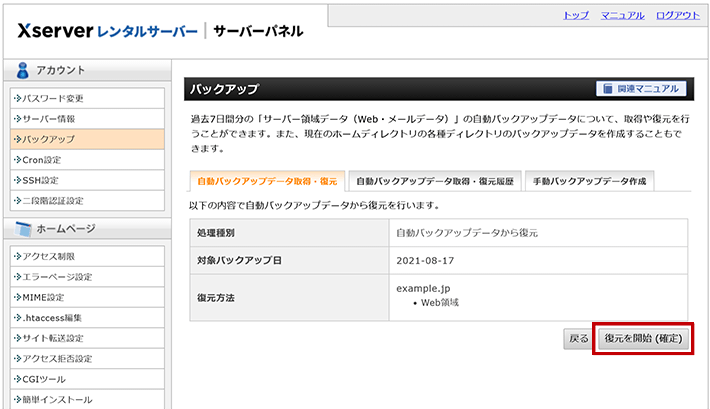

入力できたら実行するをクリックします。
画像:対象ドメインの「Web領域」のみを選択して実行

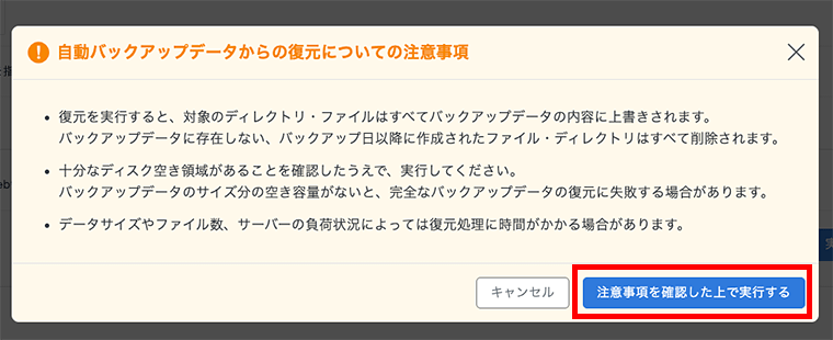

内容を確認して復元
注意事項をご確認いただき、注意事項を確認した上で実行するをクリックしてください。
画像が多いサイトだと復元に時間が掛かります。気長に待ちましょう。
画像:自動バックアップ復元時の注意事項を確認

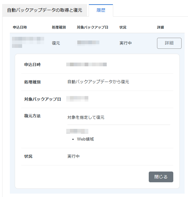

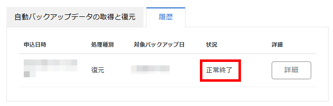

復元の状況を確認・完了
復元の状況は、「履歴」のタブで確認できます。
画像:自動バックアップからの復元状況を確認
状況が「正常終了」となっていれば、バックアップの復元が完了した状態です。
画像:自動バックアップからの復元処理完了
サイトにアクセスし、正常に表示されるか、データが復元できているかを確認しましょう。
