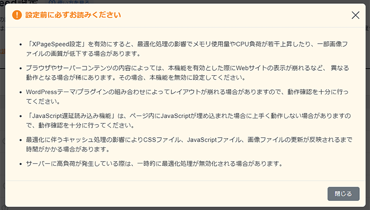

注意事項が表示されるので、内容をよく確認してください。
画像:XPageSpeed設定利用に関する注意事項
内容を以下にも転記しておきます。
XPageSpeedの注意事項
  • 「XPageSpeed設定」を有効にすると、最適化処理の影響でメモリ使用量やCPU負荷が若干上昇したり、一部画像ファイルの画質が低下する場合があります。
  • ブラウザやサーバーコンテンツの内容によっては、本機能を有効とした際にWebサイトの表示が崩れるなど、 異なる動作となる場合が稀にあります。その場合、本機能を無効に設定してください。
  • WordPressテーマ/プラグインの組み合わせによってレイアウトが崩れる場合がありますので、動作確認を十分に行ってください。
  • 「JavaScript遅延読み込み機能」は、ページ内にJavaScriptが埋め込まれた場合に上手く動作しない場合がありますので、動作確認を十分に行ってください。
  • 最適化に伴うキャッシュ処理の影響によりCSSファイル、JavaScriptファイル、画像ファイルの更新が反映されるまで時間がかかる場合があります。
  • サーバーに高負荷が発生している際は、一時的に最適化処理が無効化される場合があります。

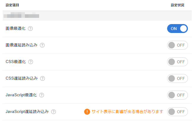

以下の画面が表示されたら、必要な項目を「ON」にしてください。
(デフォルトでは「OFF」に設定されています)
画像:XPageSpeed設定で必要な項目をONへ
「ON」に変更されれば完了です。
画像:XPageSpeed設定の各項目をONに変更
変更後は、必ずブログの表示に問題がないかを確認してください!
