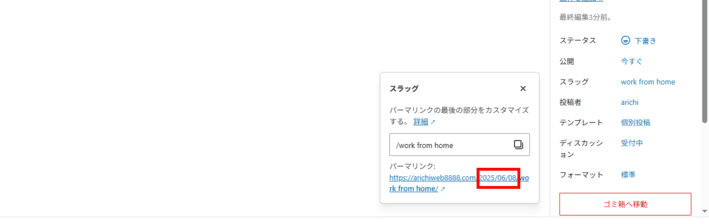

パーマリンク設定
記事のパーマリンク(URL)の形式を設定しましょう。
WordPressの初期設定では、パーマリンクが「日付(投稿日)と記事タイトル(投稿名)」になっています。
この状態では最適化されていないため、設定を変える必要があるのです。
とくに強い意向がなければ、管理のしやすい「投稿名」に切り替えておきましょう。
設定方法について、詳しくは以下の記事で解説しています。
途中で変更するとまとめてURLが変わってしまうので、最初に設定しておきましょう!

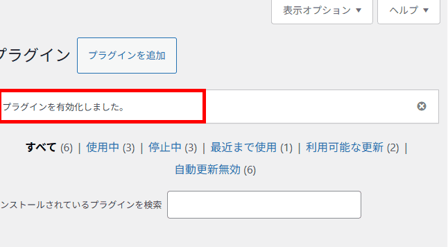

まずは、『Search Regex』のインストール方法を解説します。
管理画面のメニュー「プラグイン」から「プラグインを追加」を選択します。
右上の検索ボックスに「Search Regex」と入力します。
検索結果のSearch Regex欄内にある今すぐインストールをクリックしてください。
インストールが完了し、有効化のボタンに変わったら、続けてクリックしましょう。
管理画面のメニュー「ツール」に「Search Regex」が追加されているので、選択すれば利用可能です。
