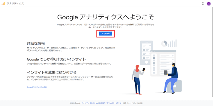

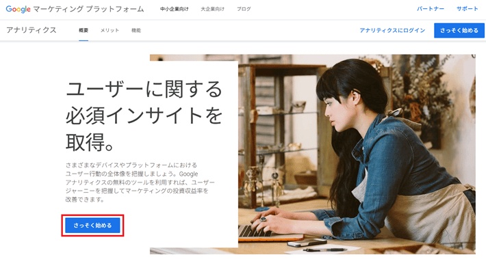

『Google アナリティクス』の公式ページにアクセスします。
さっそく始めるをクリックしてください。
さっそく始める

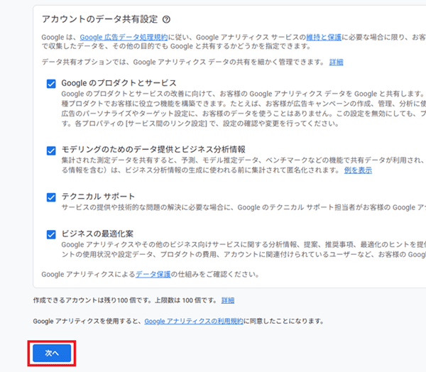

「アカウントのデータ共有設定」に任意でチェックを入れたあとに、次へをクリックします。
アカウントのデータ共有設定にチェック

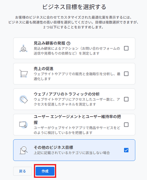

自社に近い「ビジネス目標」を選んだあとに、作成をクリックしてください。
ビジネス目標によって、レポートに表示されるメニュー内容が異なります。
迷ったら、「その他のビジネス目標」を選んでおくと、汎用性があるレポートを表示することが可能です。
ビジネス目標を選択する
なお、レポートに表示するメニュー内容は、あとからでも編集可能です。
(参考:アナリティクス ヘルプ「[GA4] ビジネス目標コレクション」

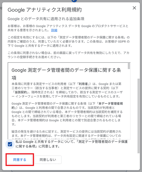

「Google アナリティクス利用規約」を確認およびチェックを入れたうえで、同意するをクリックしてください。
Google アナリティクス利用規約に同意

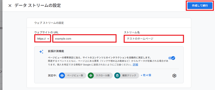

ホームページのURL」と「ストリーム名」を入力します。
入力したら、作成して続行をクリックしてください。
ウェブサイトのURLやストリーム名を入力

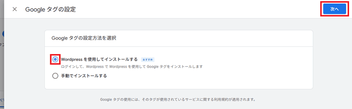

「Google タグ(計測タグ)」の設定方法を選択します。
WordPress(ワードプレス)でホームページを作っている場合は、WordPress を使用してインストールするを選んで、次へをクリックします。
Google タグの設定方法を選択

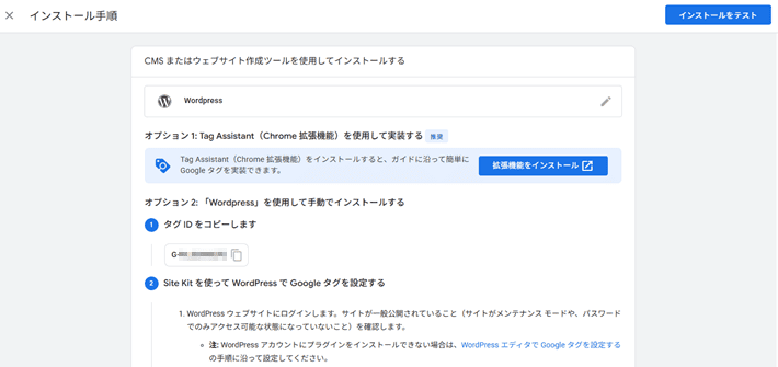

以下の画面が表示されます。
WordPressを使用して手動でインストールする
このあと、オプション2の「WordPress」を使用して手動でインストールするの手順を解説しますね。

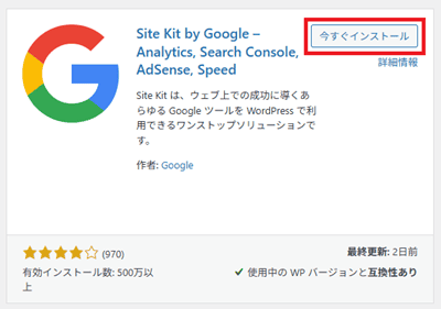

WordPressのメインナビゲーションから、「プラグイン > プラグインを追加」の画面に移動したあと、検索窓からSite Kit by Googleを検索しましょう。
「Site Kit by Google」を検索
プラグインのインストール
今すぐインストールをクリックしてください。
今すぐインストール

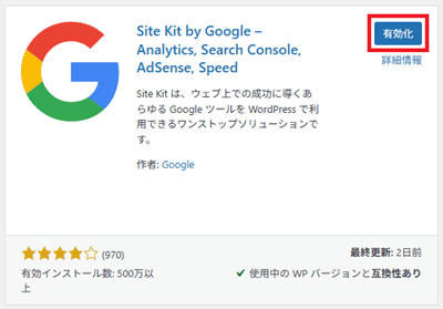

プラグインを有効化
有効化をクリックします。
有効化

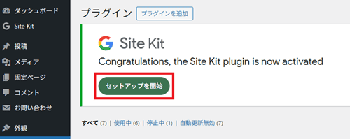

セットアップを開始
セットアップを開始をクリックしてください。
セットアップを開始

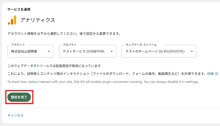

設定を完了をクリックします。
設定を完了

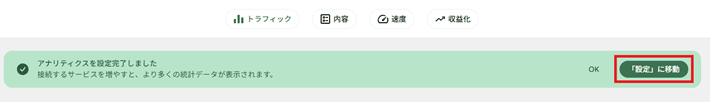

STEP9
「設定」に移動をクリックしてください。
「設定」に移動
STEP10

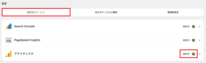

設定完了
接続済みサービスのタブをクリックし、アナリティクスが「接続済」になっていたら、設定完了です。
接続済みを確認

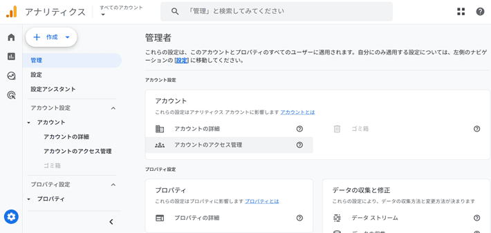

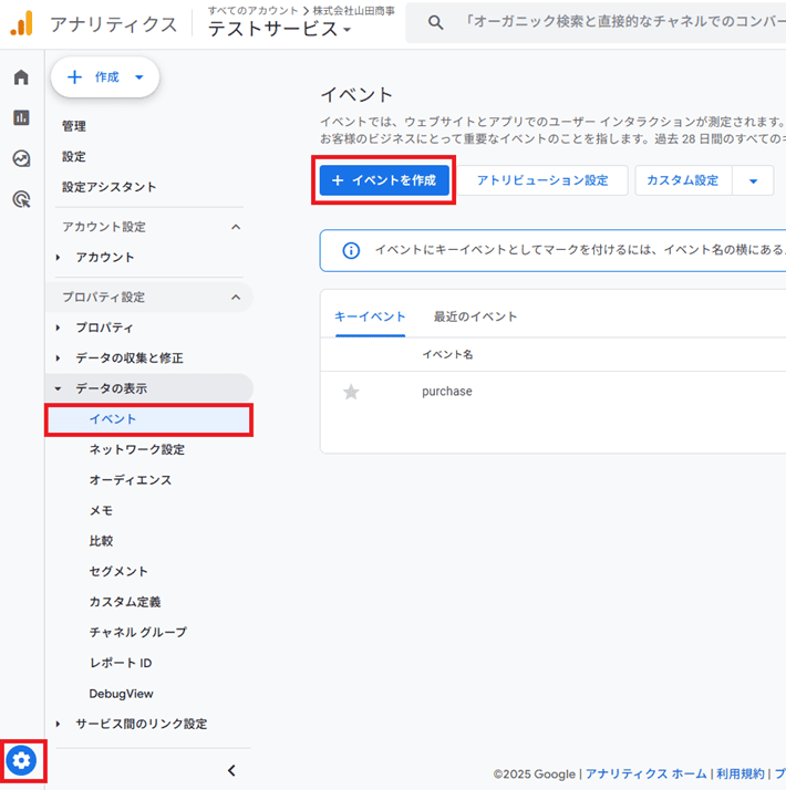

画面左下にある歯車アイコン「管理」から「イベント」の画面を開き、イベントを作成をクリックしてください。
イベントを作成

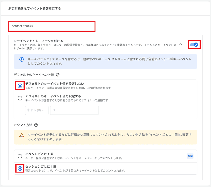

イベントの詳細情報を入力します。以下を参考にしてください。
測定対象を示すイベント名を指定する
  • イベント名:(例)contact_thanks ※フォームの送信完了と判断できる文字列
  • キーイベントとしてマークを付ける:ON(チェックを入れる)
  • デフォルトのキーイベント値:デフォルトのキーイベント値を設定しない ※「問い合わせ」の価値(金額)が分かる場合は、設定してください。
  • カウント方法:セッションごとに1回 ※あとから変更可能です。詳しくはのちほど解説します。

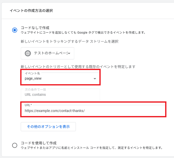

次にキーイベントを発生させる条件を指定します。
コードなしで作成」を選んだ状態で、「イベント名」と「URL」を入力します。
以下を参考にしてください。
イベントの作成方法の選択
  • イベント名:page_view ※ページの表示を意味します。
  • URL:(例)https://example.com/contact-thanks/ ※「問い合わせフォーム」の送信完了ページのURLです。

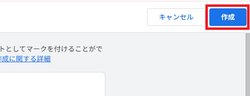

画面右上の作成をクリックしてください。
作成

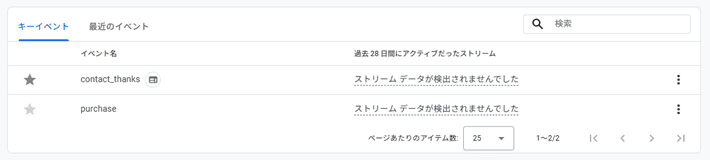

これでキーイベントの設定は完了です。
キーイベントとして設定されているイベント(例:contact_thanks)は、★マークが点灯しています。
キーイベント設定の完了
設定したイベントの修正は、「イベントを作成」ボタンの右側にある「カスタム設定 > カスタム イベント」からできます。

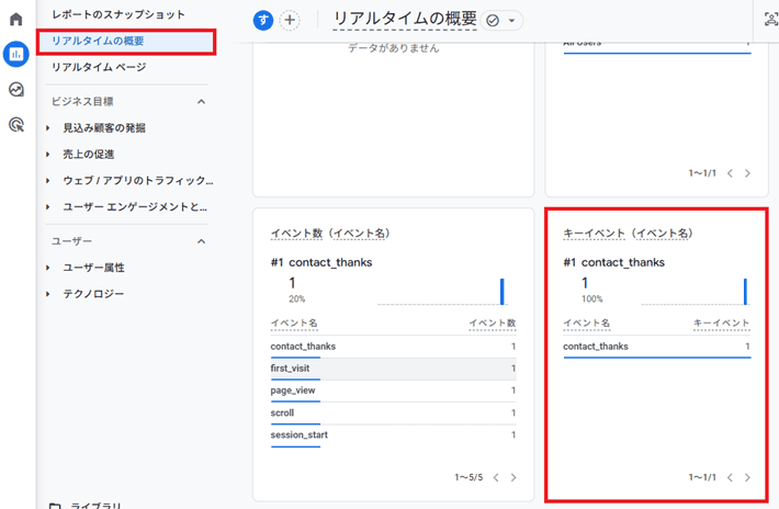

実際に問い合わせフォームを送信(完了ページを表示)してみてください。
『Google アナリティクス』の「レポート」にある「リアルタイムの概要」に、さきほど設定したキーイベントが表示されたら、問題なく計測できています。
リアルタイムの概要でキーイベントの計測を確認
「Site Kit by Google」はデフォルトの設定だと、WordPressにログインしているユーザー(自身)のアクセスを『Google アナリティクス』から除外します。
そのため、同機能を一時的にオフにするか、WordPressからログアウトしてから、問い合わせフォームを送信しましょう。

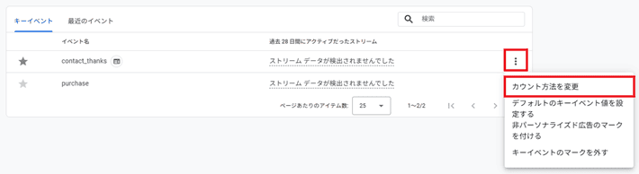

それでは、キーイベントのカウント方法を変更する方法を解説します。

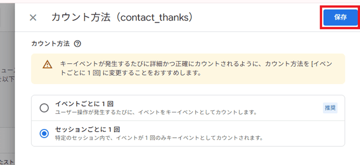

該当するキーイベントのから、カウント方法を変更をクリックします。
カウント方法を変更
希望のカウント方法を選んだのち、画面右上の保存をクリックすれば完了です。
セッションごとに1回にして保存

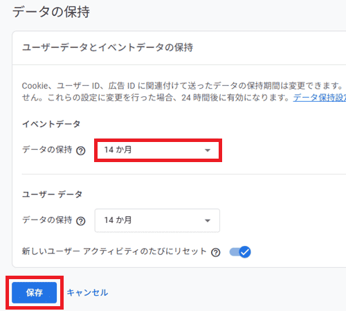

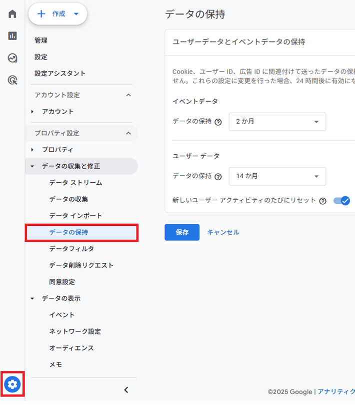

データ保持期間の変更
デフォルトでは、特定のデータに対する保持期間が「2か月」になっています。
データは長い期間保持しているほうが分析に役立つため、「14か月」に変更しておきましょう。
歯車アイコン「管理」から、「データの収集と修正> データの保持」の画面に移動します。
データの保持
イベントデータの保持で14か月を選んだあと、保存をクリックすれば完了です。
イベントデータのデータの保持を14か月に変更

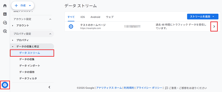

歯車アイコン「管理」から、「データの収集と修正> データ ストリーム」の画面に移動して、対象のデータ ストリームをクリックしてください。
データ ストリーム

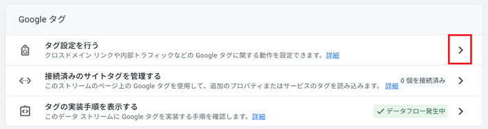

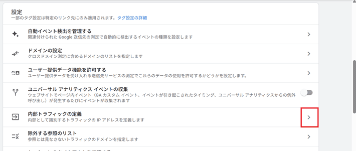

次に、ページ下部にあるタグ設定を行うをクリックします。
タグ設定を行う

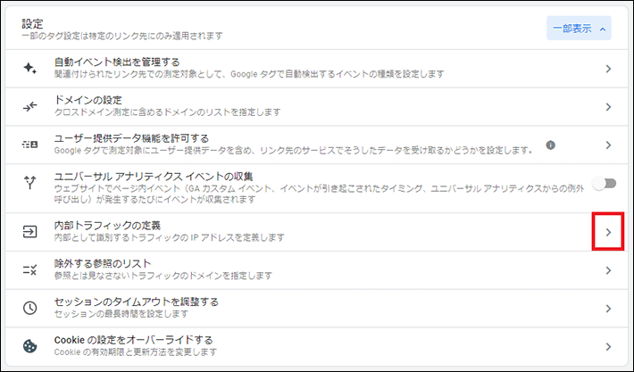

設定の「もっと見る」をクリックしたら表示される、内部トラフィックの定義を選びます。
内部トラフィックの定義

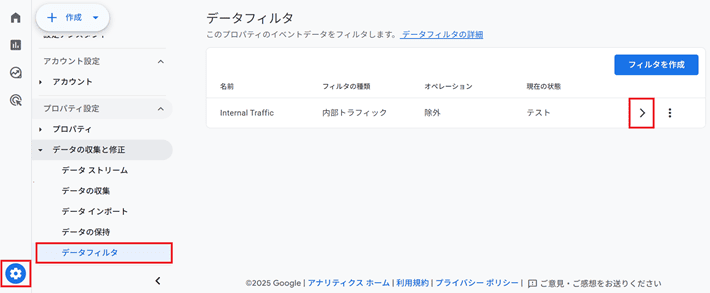

データフィルタの設定
最後に、定義づけた内部トラフィックをデータフィルタに関連付けます。

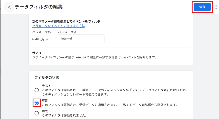

歯車アイコン「管理」から「データの収集と修正 > データフィルタ」の画面に移動し、デフォルトで設定されているフィルタInternal Trafficを選択してください。
データフィルタ
内部トラフィックの定義づけで設定したパラメータ値(今回はデフォルト「internal」)になっていることを確認します。
そのあと、フィルタの状態を有効にして、画面右上にある保存をクリックすれば完了です。
有効

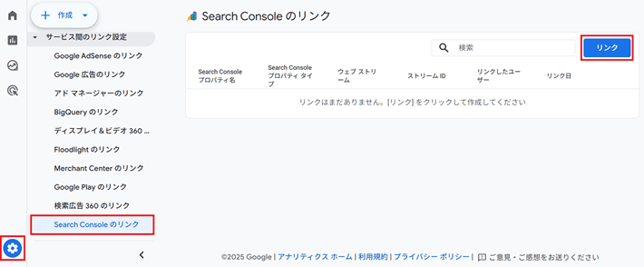

歯車アイコン「管理」から「サービス間のリンク設定 > Search Consoleのリンク」の画面に進んで、リンクをクリックします。
Search Consoleのリンク

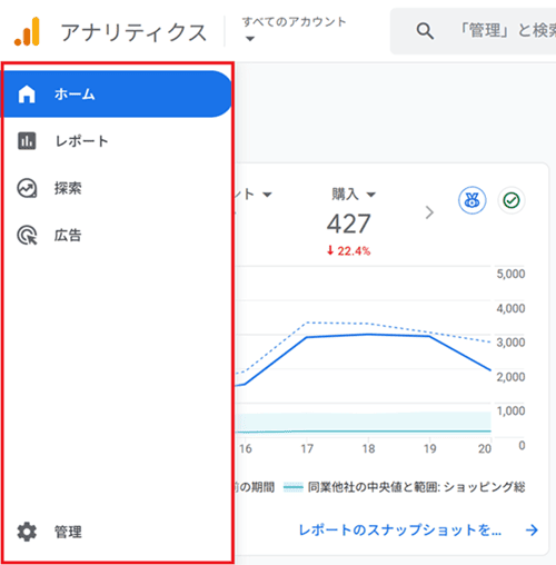

画面左側に表示された、5つのアイコンごとに解説しますね。
Google アナリティクスのメニュー

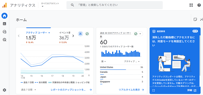

ホーム
ホーム

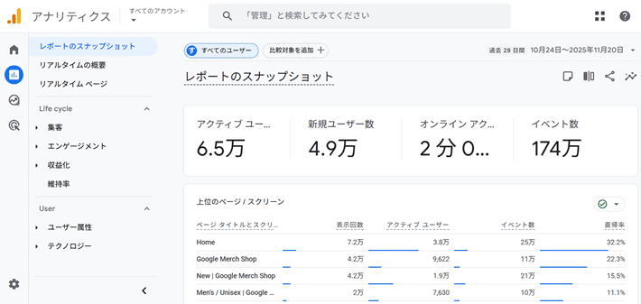

左上の家マークをクリックして表示される「ホーム」には、アクセス状況の全体像が分かる基本データが表示されます。
たとえば、「ユーザー」や「キーイベント」などの基本的な指標が、デフォルトでは「7日間」のデータで表示されていますよ。
期間は細かく指定できるので、状況に応じて変更してみてください。
また、リアルタイムレポートとして、画面右側に「過去30分間のユーザー」が国別に表示されるのも特徴です。
そのほか、ページ中央付近には、最近アクセスしたレポートやページが表示されます。
さらに、このホーム画面は、『Google アナリティクス』の利用に応じて、よりパーソナライズされたコンテンツが表示されるようになるのもポイントです。
レポート
レポートのスナップショット
左側ナビゲーションの上から2番目をクリックすると、「レポート」の各種メニューにアクセスできます。
メニューごとに確認できるデータの概要は、以下のとおりです。
メニュー確認できるデータ内容
リアルタイム過去 30 分間のユーザー
(例:アクティブ ユーザー数、ユーザー数の最初の参照元、ページごとの表示回数、イベント数、キーイベント数など)
集客ユーザーの流入元(どこから来たのか)
(例:検索エンジン、SNS、他のサイト、広告など)
エンゲージメントユーザーのホームページ内の行動
(例:各イベントの数、キーイベント数、ページごとのアクセス、ランディングページなど)
収益化eコマースの売り上げに関する情報
維持率ユーザーの維持に関する情報
(例:初めてアクセスしてから 42 日間に再度ホームページにアクセスしたユーザーの割合など)
ユーザー属性ユーザーの属性
(例:地域、性別、年齢、言語など)
テクノロジーユーザーの環境
(例:OS、ブラウザ、デバイス、画面の解像度など)
レポートに表示されるメニュー内容は、プロパティ作成時に選択した「ビジネス目標」によって異なります。メニュー内容を編集する場合は、以下を参考にしてください。
なお、レポートに表示されたデータは、「フィルタ」を追加したり、「ディメンション(データの属性)」を掛け合わせたりして、絞り込むことが可能。
詳しくは、記事後半の「実践を想定したGoogle アナリティクスの使い方」で解説しますね。

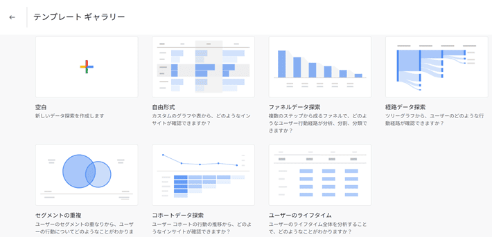

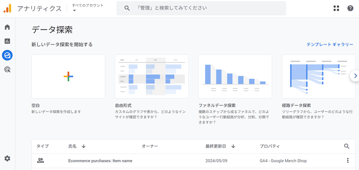

探索
データ探索
左側ナビゲーションの上から3番目をクリックすると、「データ探索」が表示されます。
さきほどのレポートとは異なり、細かく分析したいときに用いるのが「データ探索」です。
「データ探索」の特徴は、さまざまなテンプレートが用意されていること。
テンプレートギャラリー
テンプレートを駆使すれば、ありとあらゆる角度からホームページのデータを詳しく分析できます。
ただし、「データ探索」は詳細な分析ができる一方で、仕様を正しく理解するのに時間がかかるかもしれません。
そのため、初心者の方はまず「レポート」から使っていくことをおすすめします。
なお、この記事では「データ探索」の使い方については触れないため、気になる方は以下からチェックしてみてください。
(参考:アナリティクス ヘルプ「データ探索ツールを使ってみる」)
(参考:アナリティクス ヘルプ「[GA4] 探索ハンドブック」

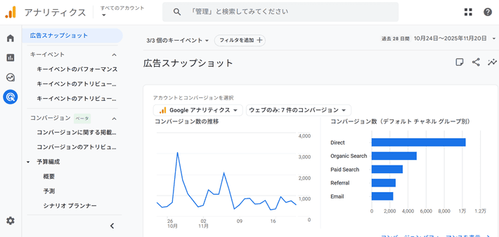

広告
広告スナップショット
左側ナビゲーションの上から4番目をクリックすると、「広告」の各種メニューにアクセスできます。
ここでは、キーイベントに貢献したチャネル(流入経路)を分析することが可能です。
たとえば、「オーガニック検索」からホームページを訪れたユーザーが、そのままキーイベントを発生させたとします。
コンバージョンするまでの経路が一つ
キーイベントに貢献したチャネルとして、明らかに「オーガニック検索」を評価できるでしょう。
一方で、「メールマガジン」からホームぺージを訪れたユーザーが一旦離脱し、「オーガニック検索」で再訪問してキーイベントを発生させた場合はいかがでしょうか。
コンバージョンするまでの経路が二つ
この場合、「メールマガジン」と「オーガニック検索」の二つのチャネルについて、どちらがキーイベントに貢献したかを評価するのは、判断によりますよね。
最終的に「オーガニック検索」経由でキーイベントを発生させたものの、最初の接点である「メールマガジン」がなければ、そもそもユーザーはホームページを訪問していないかもしれません。
このような、キーイベントに対するチャネル別の貢献度を、複数の判断基準で比較しながら評価するときに用いるのが、「アトリビューション」です。

管理
管理
左側ナビゲーションの下の歯車のアイコンをクリックすると、管理画面を表示できます。
すでにこの記事で触れたように、『Google アナリティクス』のアカウントやプロパティの各種設定を変更可能です。

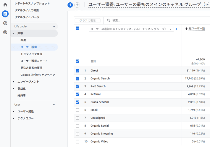

新規ユーザーを獲得した方法を知る
どんな企業でも、新規ユーザーの獲得は必要ですよね。
きっと、さまざまな方法で新規ユーザーの獲得を試みると思います。

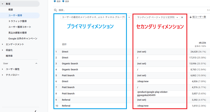

そのときに活用したいのが、「ユーザー獲得レポート」です。
「ユーザー獲得」では、ユーザーが自社のホームページを初めて訪れたときのデータを分析できます。
ユーザー獲得レポート
具体的には、ユーザーが自社のホームページを初めて訪れたときの「チャネル(流入経路)」や「参照元/メディア」などを調べることが可能です。
このデータを見れば、実施しているマーケティング施策のうち、どれが新規ユーザーの獲得に貢献しているのかを把握できます。
基本的に、集客方法ごとに「チャネル」や「参照元/メディア」は異なります。たとえば、SEO(検索エンジン最適化)なら「Organic Search」、アフィリエイトなら「Affilliates」のチャネルになります。
時間やコストをかけているにも関わらず、新規ユーザーの獲得に結びついていないマーケティング施策があれば、見直したいですよね。

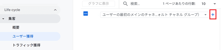

そのほか、「最初のユーザーのデフォルト チャネルグループ ▼」の横に表示されている、「+」をクリックすると、セカンダリ ディメンションを追加することが可能。
「+」をクリック
「ランディング ページ + クエリ文字列」を追加すれば、「どこからきて、どのページから閲覧を開始したのか」を把握できます。
セカンダリディメンションにランディングページを追加
新規ユーザーが最初に見るページは、重要ですよね。
そのページによって、以後ユーザーがホームページ内でどんな行動を取るのかを左右するためです。
魅力的なページに改善すれば、コンバージョンを増やすためのきっかけづくりができるでしょう。

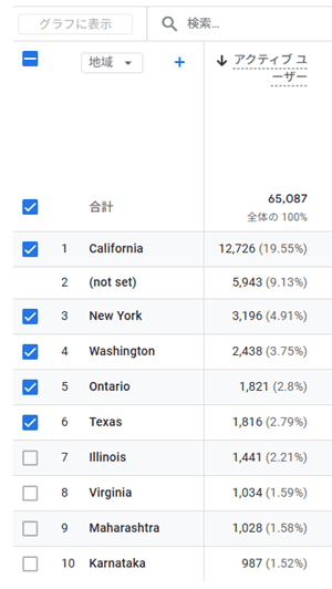

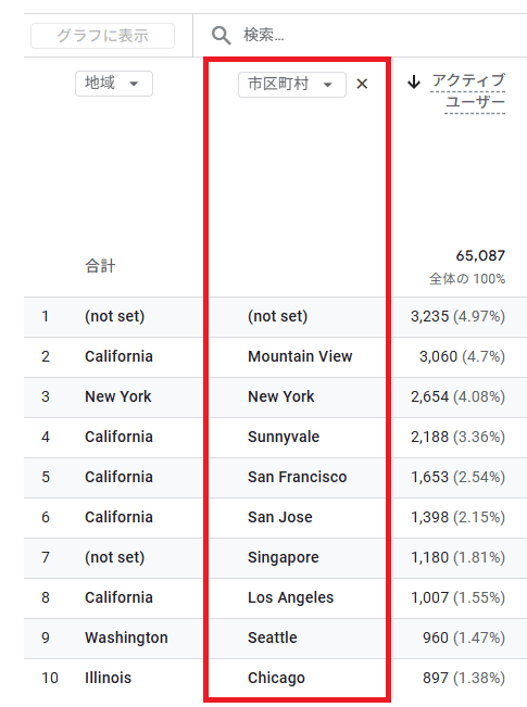

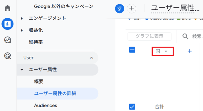

ユーザー属性は、「レポート > ユーザー属性 > ユーザー属性の詳細」から詳しく分析できます。
今回の例だと、まずディメンション(データの属性)を「国」から「地域」に変更するのがよいです。
国 ▼」をクリックすれば、変更できます。
プライマリ ディメンションを地域に変更
地域が、ユーザー数の多い順に並んでいますよね。
※デモアカウントのため、アメリカの「州」になっています。
ユーザーの多い地域順に並ぶ

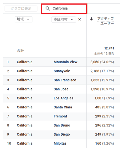

さらに、セカンダリ ディメンションを使えば、「市区町村」ごとのデータに分けることが可能です。※デモアカウントのため、アメリカの「City」になっています。
セカンダリ ディメンションに市区町村を追加
なお、上部の「検索…」に地域名を入力すれば、絞りこみが可能です。
検索…で絞り込みも可能

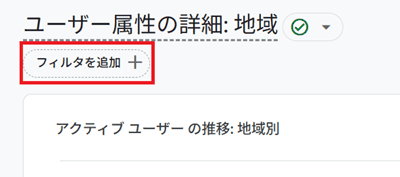

この「検索…」は、プライマリディメンションとセカンダリディメンション両方の値を一度に指定できません。
複数のディメンションで絞り込みたいときは、「フィルタを追加」から指定しましょう。
フィルタを追加
フィルタなら、レポートに表示していないディメンションを使って絞り込むことも可能です。
このように、データを市区町村まで絞り込んでいけば、地域密着型のビジネスにも役立たせることができます。
もし、意図した地域からユーザーを集められていない場合は、ホームページのタイトルやコンテンツに地名を含めたり、広告のターゲティングを見直したりすればよいでしょう。

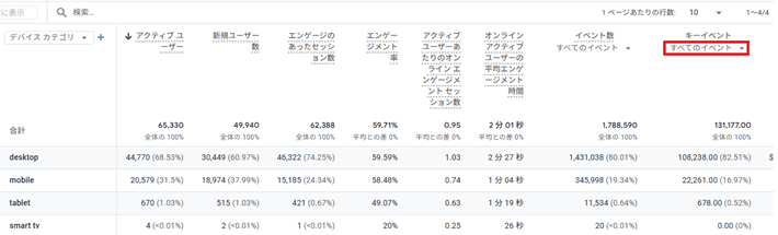

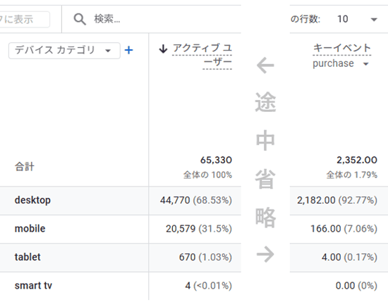

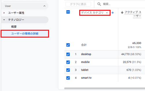

たとえば、キーイベントが発生したときのデバイスを調べるときは、「テクノロジー > ユーザーの環境の詳細」のディメンションを「デバイス カテゴリ」に変えます。
ユーザーの環境の詳細のディメンションをデバイス カテゴリに変更
キーイベントの下にある「すべてのイベント ▼」をクリックして、目的の成果を選びます。
※今回は「purchase」を選びました。
キーイベントの下にある「すべてのイベント」
以下の場合、「desktop(パソコン)」で多くのキーイベントが発生していますね。
ユーザー数から見ても、スマホよりパソコンのほうがキーイベントが発生しやすいと言えるでしょう。
であれば、キーイベントとの関連性が高いホームページの改善策や集客施策は、パソコンに注力すべきです。
具体的には、「EFO(エントリーフォーム最適化)」や「リターゲティング広告」などが挙げられます。

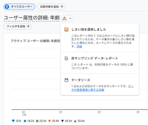

「レポート」や「データ探索」では、データに「しきい値」が適用される場合があります。
しきい値とは
レポートやデータ探索を閲覧するときに、データに含まれるシグナル(ユーザー属性、インタレストなど)から、個別ユーザーの身元を推測できないようにするための処置で、データの一部が除外されます。
(参考:アナリティクス ヘルプ「[GA4] データのしきい値」
「しきい値」が適用されたかどうかは、以下のマークで判別可能です。
「しきい値」が適用された例
データの対象期間を長くすれば、「しきい値」の適用が解除されることもあります。
しかし、期間を調整しても「しきい値」が必ずしも解除されるわけではありません。
そのため、「しきい値」が適用された場合は、あくまでも一部のデータを閲覧していることを認識しましょう。

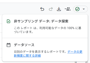

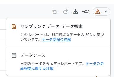

サンプリングが適用される場合がある
「Google アナリティクス」では、データに「サンプリング」が適用される場合があります。
サンプリングとは
イベントの数が上限を超える場合に適用される処理のこと。データの一部を代表サンプルとして扱うことで、対象となる数を実数ではなく、予測値で返します。
(参考:アナリティクス ヘルプ「[GA4] データ サンプリングについて」
以下は「データ探索」で、サンプリングが適用された場合の表示例です。
データ探索でサンプリングが適用された例
サンプリングは扱うイベント数が多いことに起因するため、対象期間を短くすることで、サンプリングが解除されたり、精度が高くなったりします。
データ探索でサンプリングが適用されていない例
なお、「データ探索」のサンプリングの上限、無料の『Google アナリティクス』だとクエリ事に1,000万件のイベントですが、有料の『Google アナリティクス 360』ならクエリごとに10億件のイベントに増えます。
