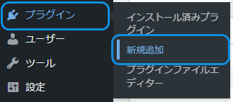

左側メニューバー「プラグイン」から「新規追加」をクリックします。
プラグインの追加画面が表示されますので、プラグイン名(Contact Form 7)を入力して、「今すぐインストール」をクリックします。
インストール後は、「今すぐインストール」のボタンが「有効化」に変わります。「有効化」ボタンも忘れずにクリックしましょう。

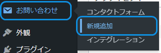

左側メニューバー「お問い合わせ」にマウスカーソルを当てて、「新規追加」をクリックします。
コンタクトフォームの作成画面が表示されますので、まずはタイトルを入力しましょう。タイトルは外部公開されませんので、任意のものでOKです。
