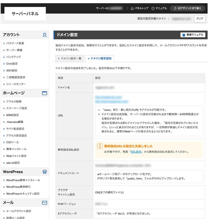

ドメインを追加する
取得したドメインを「ドメイン名」に入力し、追加するをクリックします。
XServerレンタルサーバー(ドメインを追加する)
「無料独自SSL」と「HTTPS転送」のチェックは、そのままで問題ありません。
SSLとは
インターネット上で発生するデータの送受信を暗号化して保護する仕組み。個人情報やクレジットカード情報などの漏洩を防ぐのに貢献しています。
「メモ」の記入は任意です。
必要に応じてホームページ名や用途などをご記入ください。
完了
画面が切り替わり、ドメイン一覧に追加されれば、設定は完了です。
XServerレンタルサーバー(ドメイン一覧)
※追加したドメイン名が利用可能になるまで、最大で1時間程度かかります。

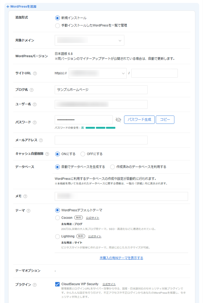

WordPress情報を入力する
以下を参考に、WordPress情報を入力してください。
  • 追加形式
    「新規インストール」のままで構いません
  • 対象ドメイン
    WordPressをインストールするドメインです
  • サイトURL
    /より右側の入力欄は空白で構いません
    ※/より右側はWordPressをサブディレクトリにインストールする場合のみ入力
  • ブログ名
    サイト名のことです。あとから変更できます
  • ユーザー名
    WordPress管理画面のユーザー名です
  • パスワード
    WordPress管理画面のパスワードです
  • メールアドレス
    WordPress管理用のメールアドレスです
  • キャッシュ自動削除
    そのまま「ON」で構いません
  • データベース
    そのまま「自動でデータベースを生成する」で構いません
  • テーマ
    デザインテンプレートのこと。好きなテーマを選択してください
  • テーマオプション
    子テーマをインストールする場合はチェックを入れます
  • CloudSecure WP Security
    WordPressのセキュリティ対策ができる拡張機能。必要に応じてインストールしてください
XServerレンタルサーバー(WordPress情報を入力)
作成済みのデータベースを利用する場合は、事前にデータベースを手動で作成しておく必要があります。詳しくは、マニュアルの「MySQL(データベース)の設定」をご覧ください。

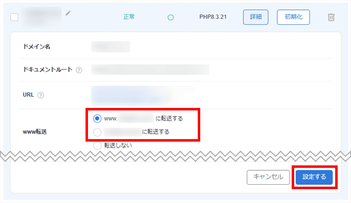

「wwwのあり・なし」を統一したい
Webサイトに対するSEO評価の分散を防ぐために、URLの正規化は欠かせませんよね。
その一環として、URLを「www」あり・なしのどちらかに統一するときに便利な機能が、「www転送設定」です。
ドメイン設定画面にて希望の内容を選択するだけで、www転送の設定が完了します。
実際の手順は、以下のとおりです。
「ドメイン設定」をクリック
サーバーパネルにログインし、ホームページメニューから、ドメイン設定をクリックします。
「ドメイン設定」をクリック
「詳細」をクリック
対象ドメインの詳細をクリックします。
対象ドメインの「詳細」をクリック
転送先URL(wwwあり/なし)を選択
「www転送」の項目で転送先URL(wwwあり/なし)を選択し、設定するをクリックします。
転送先URL(wwwあり/なし)を選択
完了
以上で完了です。
設定した転送先URLに正しくリダイレクトされるか確認してください。

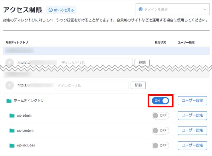

「アクセス制限」機能を使えば、指定のフォルダに対してBasic認証(ユーザ名とパスワードによる認証)をかけられます。
実際の手順は、以下のとおりです。

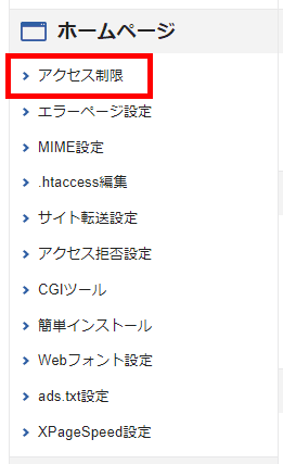

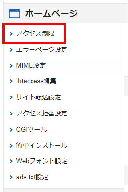

アクセス制限をクリック
サーバーパネルにログインし、ホームページメニューから、アクセス制限をクリックします。
サーバーパネル>ホームページ>アクセス制限
対象ディレクトリを設定
アクセス制限をかけたいドメイン > 対象ディレクトリをの設定をONに変更します。
アクセス制限(対象のディレクトリを)

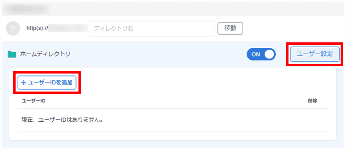

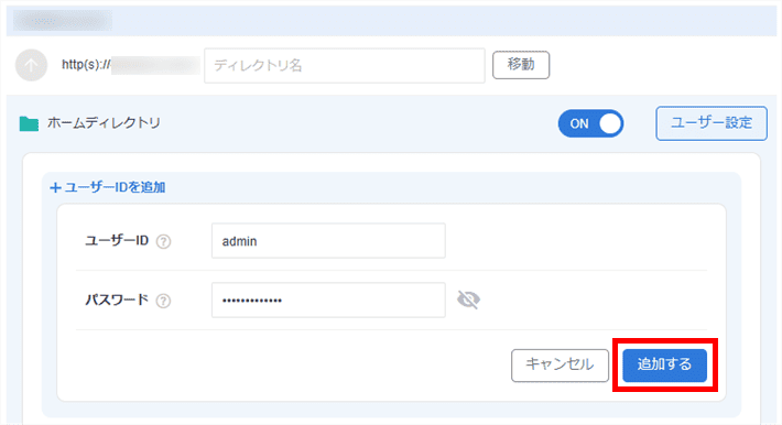

アクセス制限のユーザー設定
アクセス制限を「ON」にしたフォルダのユーザー設定ユーザーIDを追加を続けてクリックします。
ユーザーを追加

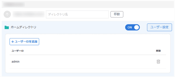

ユーザーIDとパスワードを入力し、追加するをクリックしてください。
完了
追加したユーザーが、一覧に表示されれば完了です。

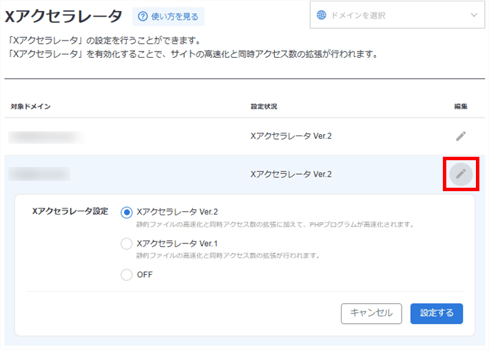

Xアクセラレータ
「Xアクセラレータ」は、Webサイトの高速化や安定化が可能な『エックスサーバー』独自の機能です。
以下、2つのバージョンがあります。
Xアクセラレータのバージョン
  1. Xアクセラレータ Ver.1 … 静的ファイルの高速化(キャッシュ)
  2. Xアクセラレータ Ver.2 … 静的ファイルの高速化(キャッシュ)+PHPプログラムの高速化
なお、ドメインを追加したときに、自動で「Xアクセラレータ Ver.2」が有効化されています。

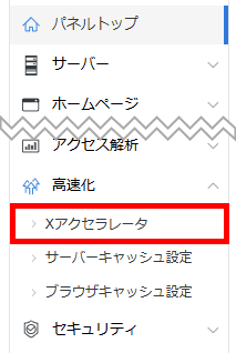

設定は、サーバーパネルの「高速化 > Xアクセラレータ」で変更可能です。
サーバーパネル>高速化>Xアクセラレータ
サーバーパネル>高速化>Xアクセラレータ(設定画面)
詳しくは、マニュアルの「Xアクセラレータ(エックスアクセラレータ)」をご覧ください。

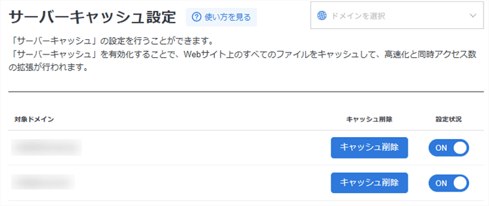

サーバーキャッシュ設定
「サーバーキャッシュ設定」は、サーバー上でファイルのキャッシュを作成する機能です。
Webサイトの「表示速度」や「同時アクセス数」を、大幅に向上する効果が期待できます。
以下の注意点をご確認のうえ、不要であれば削除・無効化(OFF)してください。
ウェブサーバー上に、特定のユーザーや特定の環境のみに公開を制限しているコンテンツデータなどがある場合、本来広く公開されていないはずのデータがリバースプロキシ上にキャッシュされ、意図しないユーザーがそれらのデータへアクセス可能となってしまうことがありますので、ご注意ください。
例:.htaccessを用いて、特定のIPアドレスからのアクセスを拒否する
.htaccessを用いて、ブラウザごとに表示するコンテンツの振り分けを行う など。

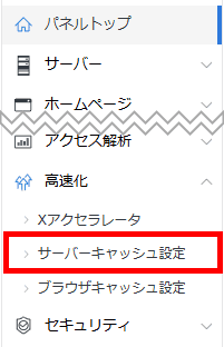

サーバーパネルの「高速化 > サーバーキャッシュ設定」から、簡単に設定を変更できます。
サーバーパネル>サーバーキャッシュ設定
サーバーパネル>サーバーキャッシュ設定(設定画面)
詳しくは、マニュアルの「サーバーキャッシュ設定」をご覧ください。

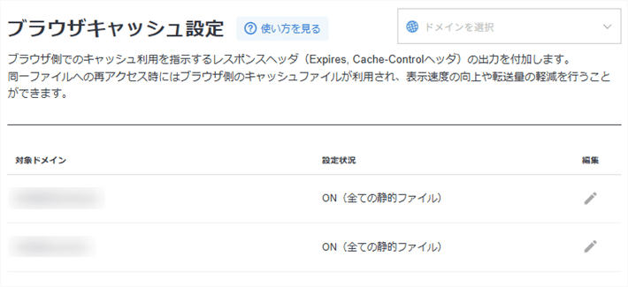

ブラウザキャッシュ設定
「ブラウザキャッシュ設定」は、ブラウザ側でのキャッシュ利用を指示する「レスポンスヘッダ(Expires、Cache-Controlヘッダ)の出力」を付加する機能で、表示速度の向上や転送量の軽減を実現します。
機能のON/OFFについて、以下3つの選択肢から選ぶことが可能です。
選択肢説明
ON(全ての静的ファイル)
※推奨
CSS/JavaScriptを含む全ての静的ファイルに対してブラウザキャッシュ設定が有効になります。
対象ファイル(拡張子)
.css .js .jpeg .jpg .gif .png .svg .svgz .wbmp .webp .ico .jng .bmp .3gpp .3gp .ts .mp4 .mpeg .mpg .mov .webm .flv .m4v .mng .asx .asf .wmv .avi .mid .midi .kar .mp3 .ogg .m4a .ra .woff .woff2 .ttf .otf .eot
ON(CSS/JavaScript以外)CSS(.css)、JavaScript(.js)を除く静的ファイルに対してブラウザキャッシュ設定が有効になります。
OFFすべてのファイルに対してブラウザキャッシュ設定が無効になります。
設定を変更する場合は、サーバーパネルの「高速化 > ブラウザキャッシュ設定」からできます。
サーバーパネル>ブラウザキャッシュ設定
サーバーパネル>ブラウザキャッシュ設定(設定画面)
詳しくは、マニュアルの「ブラウザキャッシュ設定」をご覧ください。

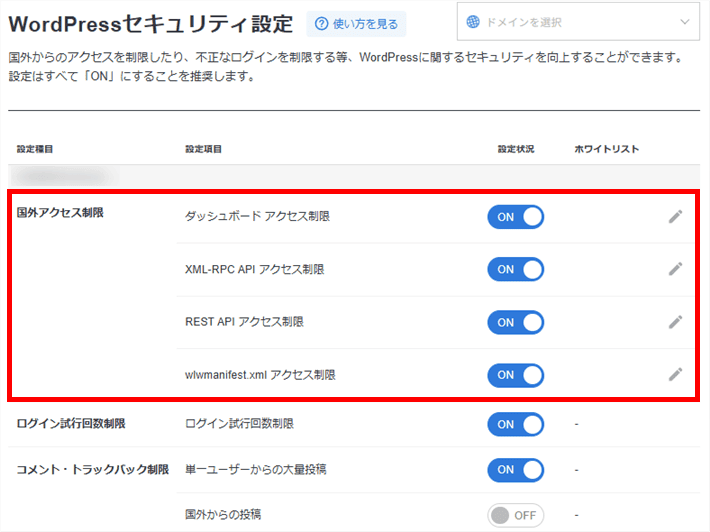

国外アクセス制限設定
「国外アクセス制限設定」は、海外からのアクセスを遮断することで、不正なログインやDDoS攻撃を防ぐ機能です。
DDoS攻撃(ディードス攻撃)とは
「Distributed Denial of Service attack」の略で、複数のパソコンを踏み台にして、サーバーに仕掛けるサイバー攻撃のこと。知らず知らずの間に、無関係な人が攻撃に加担してしまうおそれがあります。
DDoS攻撃の図解
以下、4つの機能がデフォルトで有効化(ON)されています。
国外アクセス制限設定4つの機能
  1. ダッシュボード アクセス制限
  2. XML-RPC API アクセス制限
  3. REST API アクセス制限
  4. wlwmanifest.xml アクセス制限
※それぞれの機能の詳細は、マニュアルからご確認ください。
たとえば、海外からブログを更新する場合は、一時的に無効化(OFF)する必要があるでしょう。

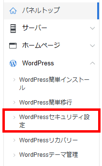

サーバーパネルの「WordPress > WordPressセキュリティ設定」から、簡単に設定を変更できます。
サーバーパネル>WordPress>WordPressセキュリティ設定
サーバーパネル>WordPress>WordPressセキュリティ設定>国外IPアクセス制限設定
詳しくは、マニュアルの「国外アクセス制限」をご覧ください。

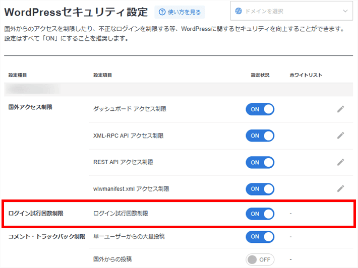

ログイン試行回数制限設定
「ログイン試行回数制限設定」は、短時間に連続してログインが失敗した場合に、アクセスを制限する機能。総当たり攻撃(ブルートフォースアタック)に有効です。
総当たり攻撃とは
暗号解読方法の一つで、パスワードなど考えられるパターン(組み合わせ)を手あたり次第に試す攻撃です。英語でも「brute force(強引な)」と表現されるように、力づくな攻撃と言えます。
総当たり攻撃の図解
サーバーパネル>WordPress>WordPressセキュリティ設定>ログイン試行回数制限設定
詳しくは、マニュアルの「ログイン試行回数制限設定」をご覧ください。
