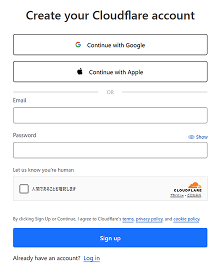

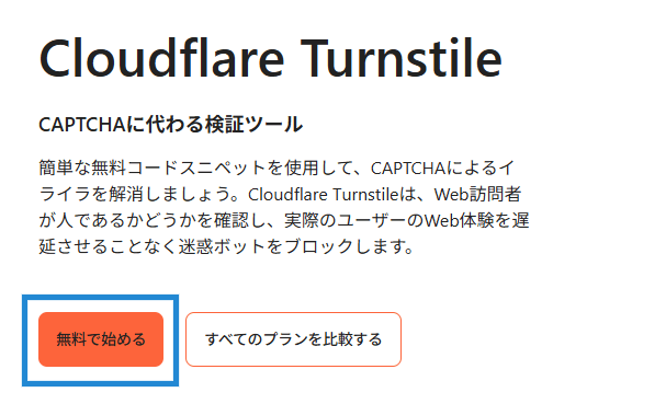

1. Cloudflareアカウントを作成する
「Cloudflare Turnstile」を利用するためには、まずCloudflareのアカウントが必要です。

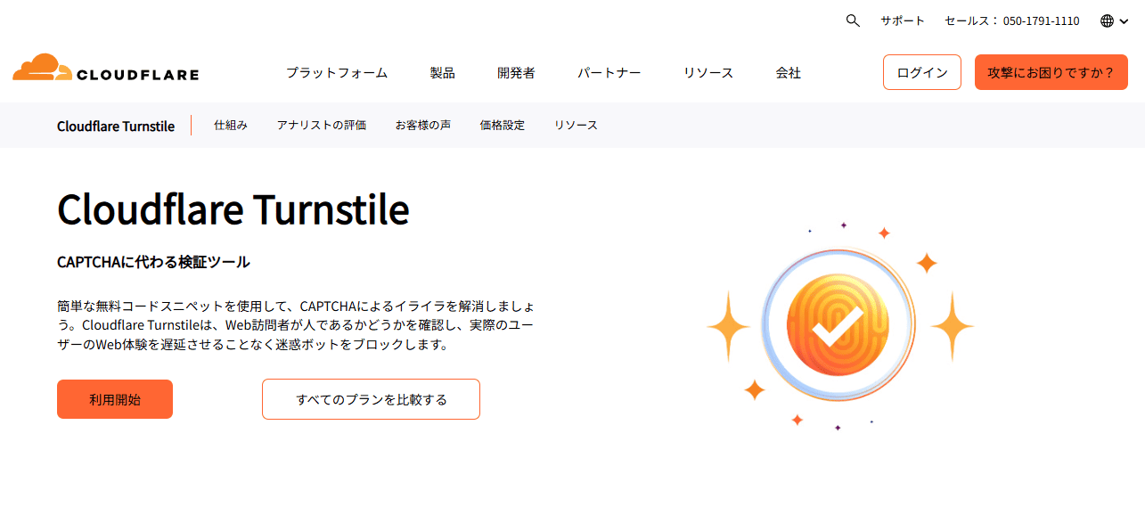

Cloudflare Turnstileのサイトにアクセスします。
画像:Cloudflare Turnstile公式サイト
利用開始をクリックします。
画像:Cloudflare Turnstileの「利用開始」をクリック

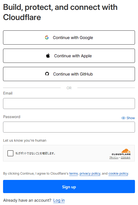

メールアドレスとパスワードを入力して登録を進めます。
Googleなどのアカウントを利用しての登録も可能です。
画像:Cloudflareアカウントを作成

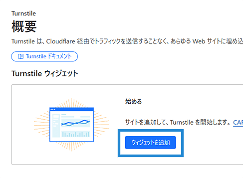

ダッシュボードにアクセスしたら、メニューの「アプリケーション セキュリティ」から「Turnstile」を選択し、ウィジェットを追加をクリックします。
画像:Turnstileウィジェットを追加する

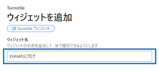

ウィジェット名を入力します。
用途などを区別できれば問題ありません。
画像:Turnstileウィジェット名を入力

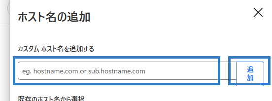

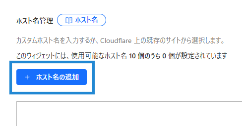

ホスト名の追加をクリックします。
画像:Turnstileウィジェットにホスト名を追加
WordPressブログのホスト名を入力して、横にある追加をクリックします。
たとえば「https://blog.example.com/wp/」というサイトアドレスの場合は、「https://」や「/」で区切られた「/wp/」の部分を外して「blog.example.com」の部分を入力します。

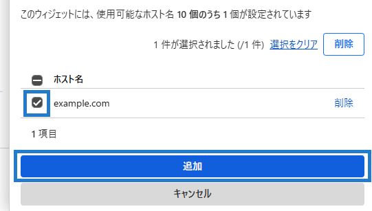

下部に表示されたホスト名にチェックをつけ、追加をクリックします。
画像:ホスト名を選んで追加

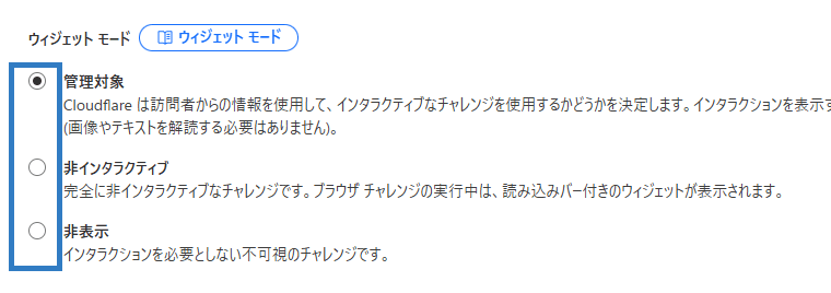

少し下部に移動してウィジェットモードを選択します。
とくにこだわりなければ「管理対象」で問題ありません。
ウィジェットモードについて
  • 管理対象:ほとんど自動で、不審な時だけ簡単な認証を求めるモード
  • 非インタラクティブ:常に自動で、訪問ユーザーは何も操作を必要としないモード
  • 非表示:完全に自動で、ウィジェット自体も表示されず裏側で処理するモード
画像:Turnstileウィジェットのモードを選択

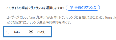

最後に事前クリアランスを設定します。
基本的に「いいえ」のままで問題ありません。
「はい」にすると、一度認証したあとは一定時間、認証を不要とする設定になりますが、任意で選んでください。
画像:Turnstileウィジェットの事前クリアランス設定

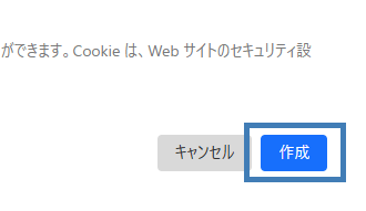

画面右下の作成をクリックします。
画像:Turnstileウィジェットを作成

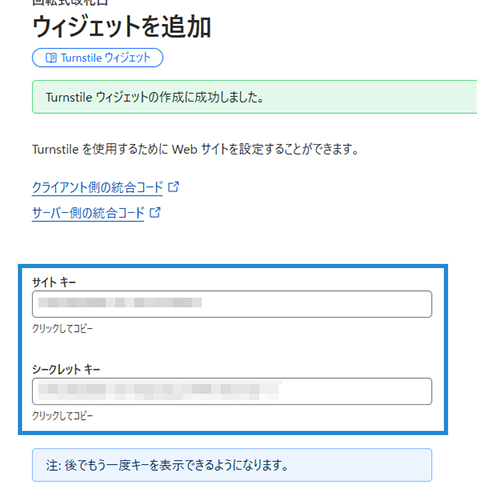

STEP9
ウィジェットが追加されたら、「サイトキー」と「シークレットキー」が表示されるので控えておいてください。
WordPressへの設定に利用します。
画像:Turnstileウィジェットのサイトキーとシークレットキーを確認

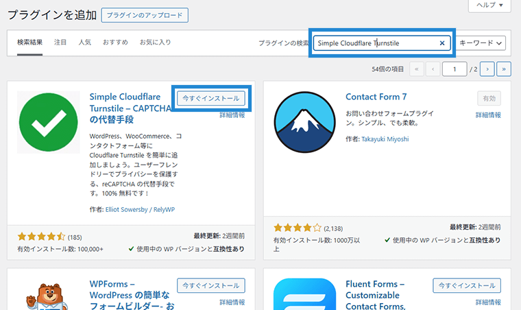

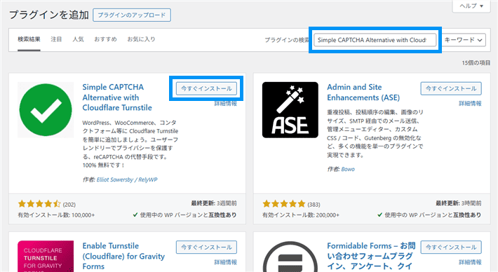

「Simple CAPTCHA Alternative with Cloudflare Turnstile」をインストールします。
「プラグイン」メニュー内のプラグインを追加をクリックします。
画像:プラグインを追加メニューへ進む
「Simple CAPTCHA Alternative with Cloudflare Turnstile」と検索して、今すぐインストールをクリックします。
画像:Simple CAPTCHA Alternative with Cloudflare Turnstileを検索してインストール

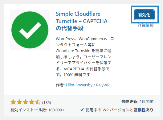

インストールされたら有効化をクリックします。
画像:Simple CAPTCHA Alternative with Cloudflare Turnstileを有効化

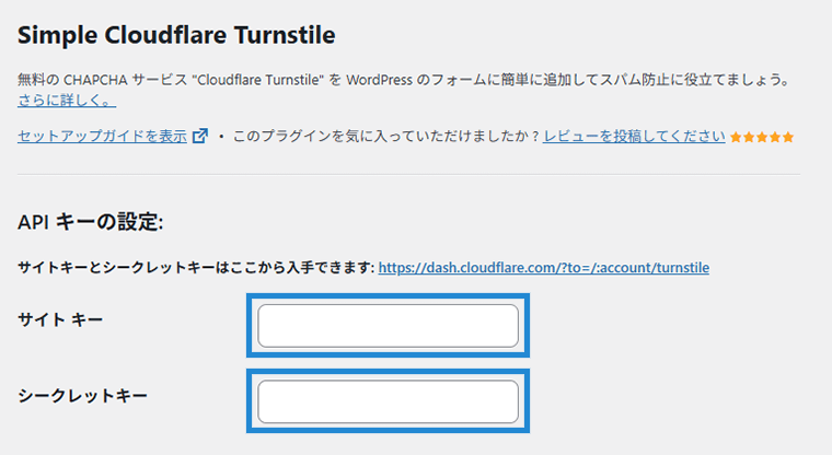

「サイトキー」「シークレットキー」を入力します。
画像:Turnstileウィジェット作成時に発行されたキーを入力する

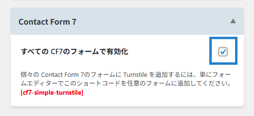

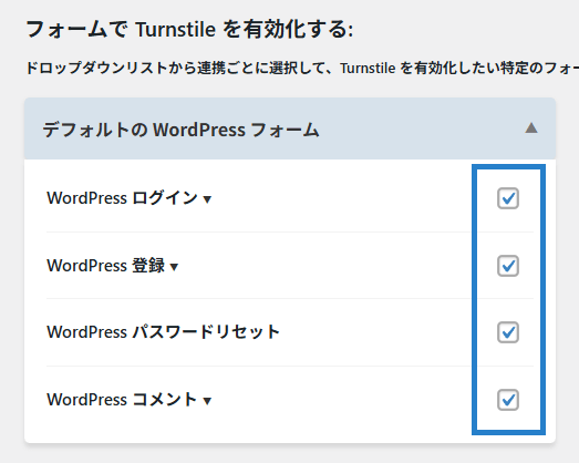

画面を少し下げ、Turnstileを有効化するフォームにチェックを入れます。
今回は「Contact Form 7」フォームの対策なので、「Contact Form 7」欄内のチェックを入れます。
画像:Cloudflare TurnstileをContact Form 7に設定する
「Simple CAPTCHA Alternative with Cloudflare Turnstile」では、WordPress標準のフォームも同時に導入できるので、一括して保護しておくことをおすすめします。
ほかにCAPTCHA機能を入れているときは、機能が重複しないようにオフにしてください。
画像:Cloudflare Turnstileを有効にするフォームにチェックを入れる

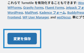

変更を保存をクリックします。
画像:設定変更を保存する

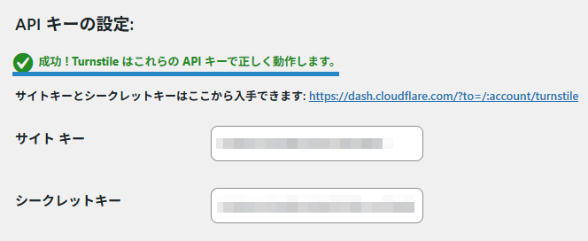

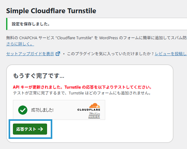

応答テストをクリックします。
画像:Cloudflare Turnstileの応答テストをする

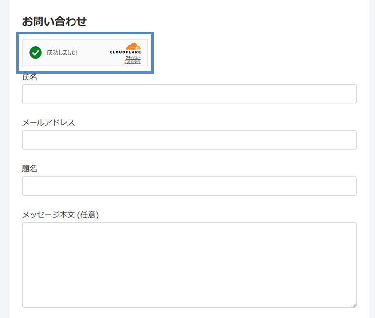

STEP9
「成功」と表示されたら設定完了です。
画像:Simple CAPTCHA Alternative with Cloudflare Turnstileの設定完了

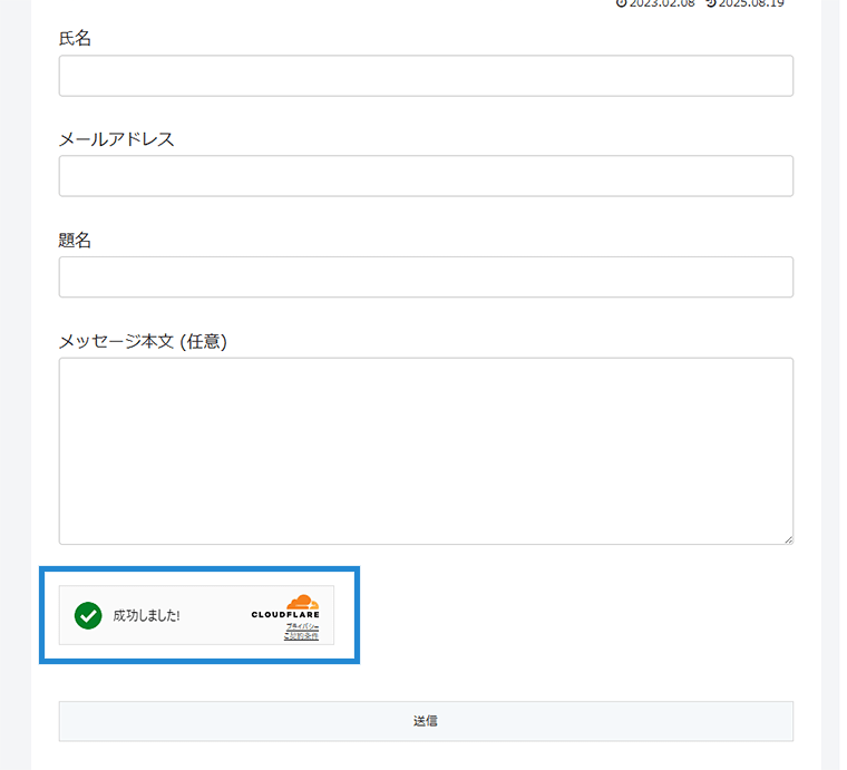

お問い合わせフォームに「Cloudflare Turnstile」の認証機能が追加されています。
画像:お問い合わせフォーム上にCloudflare Turnstile導入完了

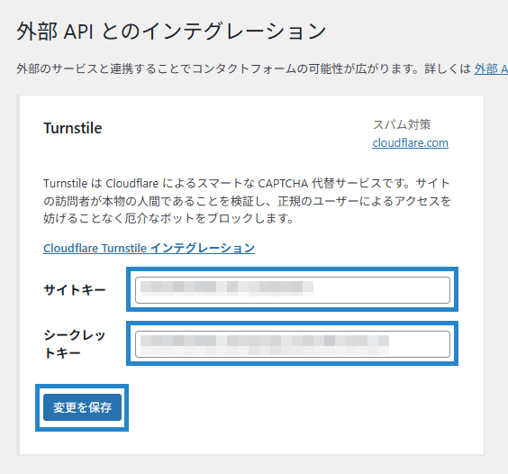

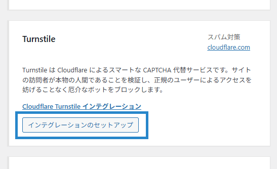

「お問い合わせ」メニュー内のインテグレーションに進みます。
画像:お問い合わせメニュー内のインテグレーションメニューへ進む

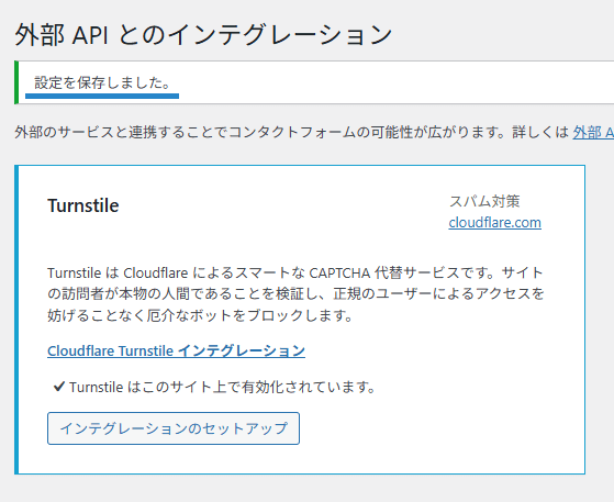

画面中段にある「Turnstile」のインテグレーションのセットアップをクリックします。
画像:Turnstileのインテグレーションセットアップへ進む
「サイトキー」「シークレットキー」を入力し、変更を保存をクリックします。
画像:Turnstileのサイトキーとシークレットキーを入力する
設定が保存できたら完了です。
画像:Contact Form 7 へのTurnstileの設定完了
