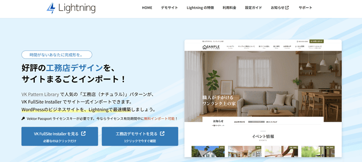

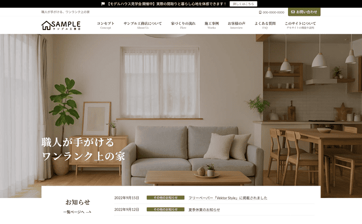

インポート可能なデモサイトの数が増える
『Vektor Passport』の契約者は、無料版のデモサイトに加え、有料版デモサイトの一部を追加費用なしでインポートできます。
たとえば、以下とまったく同じホームページを、ご自身のWordPressの環境ですぐに立ち上げられるのです。
▲出典:Lightning 工務店( ナチュラル )
有料版のデモサイトでは、「VK Blocks Pro」など有料のPro版プラグインが使用されています。
また、各ページのコンテンツや設定もデモサイトとまったく同じ状態で再現されます。
そのため、テキストや画像を差し替えるだけでホームページが完成します。
はじめてWordPressでホームページを自作する方におすすめです。

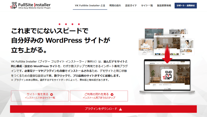

デモサイトをインポートするには専用プラグインを使用します。
専用プラグインは、「VK FullSite Installer(ブイケー フルサイト インストーラー)」のサイトから無料でダウンロードできます。
▲出典:VK FullSite Installer
『Lightning』を使用したデモサイト一覧は、以下からご確認ください。
(参考:VK FullSite Installer「Lightning」

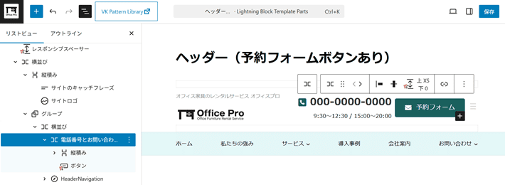

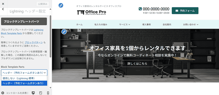

ブロックテンプレートパーツ機能
「ブロックテンプレートパーツ機能」を使えば、ヘッダー及びフッターがブロックエディタで編集できるようになります。
無料版の『Lightning』にもヘッダーやフッターの編集機能はありますが、デザインの自由度はそこまで高くありません。
一方、「ブロックテンプレートパーツ機能」なら、自分好みのデザインのヘッダーを簡単に作れます。
リンクボタンの追加やグローバルメニューの背景に色をつけるなど、自由に編集できるのです。
ブロックエディタでオリジナルのヘッダーを作成している様子
オリジナルのヘッダーに切り替えている様子
しかも、前述の「ブロックパターン」には、ヘッダー用やフッター用のブロックパターンがいくつか用意されています。
ヘッダーやフッターのデザインをコピー&ペーストで簡単に作れるのは、初心者の方にとって嬉しいポイントです。
とくに、ヘッダーはホームページのユーザビリティ(使いやすさ)に大きく影響します。
この機能で、自社のホームページに最適なヘッダーデザインを作ってみてはいかがでしょうか。
なお、当メディアでは、ヘッダーデザインの他社事例を紹介しているので、あわせて参考にしてください。

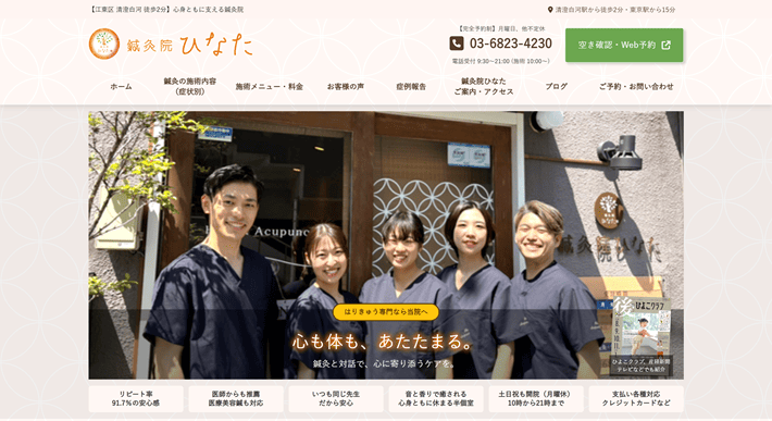

鍼灸院ひなた
▲出典:鍼灸院ひなた
(参考:WP-Serch「hinata-shinq.com」
東京都江東区に店舗を構える『鍼灸院ひなた』のホームページです。
全体的に淡い配色のホームページで、鍼灸院に相応しい落ち着いた印象を受けます。
ここでは、ヘッダーに注目してみましょう。
「電話番号」が表示されていたり、「空き確認・Web予約」のボタンがあったりしますよね。
これなら、ホームページ閲覧中のユーザーが、いつでも問い合わせや予約ができます。
ホームページでコンバージョンを獲得したい企業なら、参考になるでしょう。
なお、前述の「いろいろ選べるヘッダーレイアウト」のなかにも、電話番号や問い合わせボタンがあるヘッダーレイアウトは用意されていますよ。ぜひ参考にしてください。
