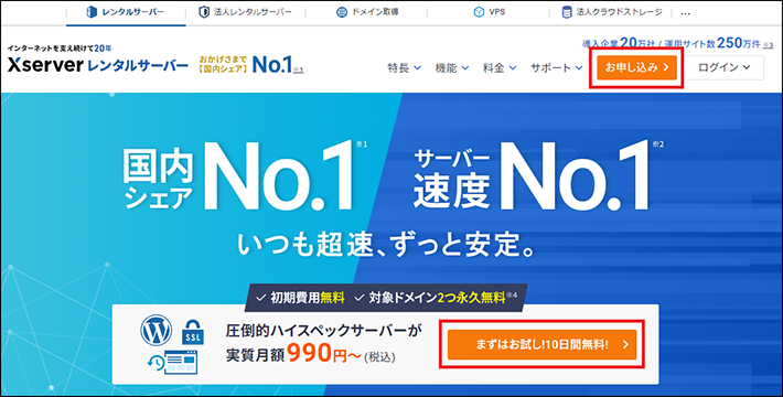

まず、『エックスサーバー』の「10日間無料お試し」を申し込みましょう。
お申し込みフォームにアクセスする
エックスサーバー お申し込みフォームにアクセスし、左側の10日間無料お試し 新規お申込みを選択します。
XServerレンタルサーバーお申し込みフォーム(新規お申込み)

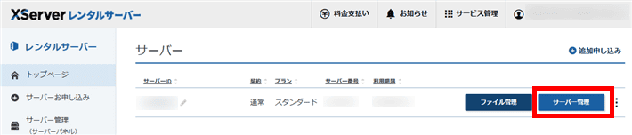

サーバーパネルにアクセス
契約情報の管理画面「XServerアカウント」にあるサーバー管理をクリックして、サーバーパネル(サーバーの管理画面)にアクセスします。
サーバー管理

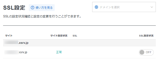

メニューから、SSL設定をクリックしましょう。
SSL設定

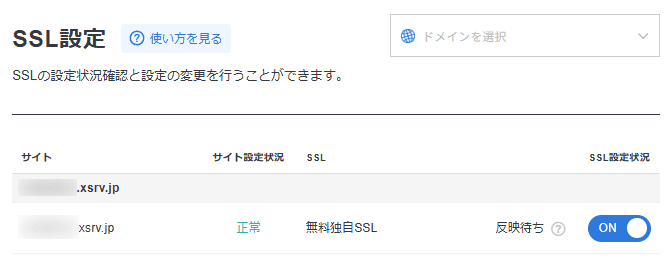

SSLをONに変更
初期ドメインが表示されています。
SSL設定状況のOFFと表示されたトグルスイッチをクリックして、ONに切り替えてください。
SSL設定をON
SSL設定完了
しばらく待って、以下の画面が表示されれば完了です。
サイト設定状況に正常と表示された状態
SSLが反映されるのに、最大で1時間程度かかります。
「反映待ち」の表示がなくなるまで、待ちましょう。

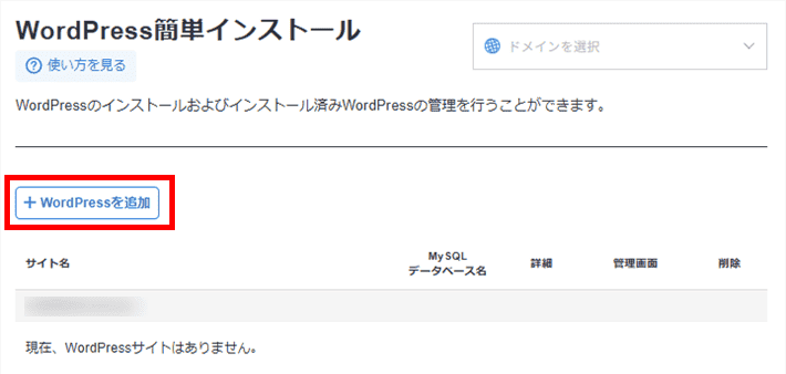

「WordPress簡単インストール」を選択
サーバーパネルにログインして 、WordPress簡単インストールをクリックします。
XServerレンタルサーバー(WordPress簡単インストールの選択)
「WordPressを追加」をクリック
WordPressを追加をクリックします。
XServerレンタルサーバー(WordPressを追加)

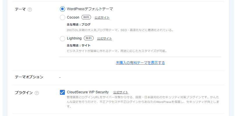

テーマを選択する
インストールするテーマを選択します。
XServerレンタルサーバー(テーマを選択)
テーマ関連用語
  • テーマ
    デザインテンプレートのこと
  • テーマオプション
    子テーマをインストールする場合はチェックを入れます
ブログなら「Cocoon(コクーン)」、ホームページなら「Lightning(ライトニング)」が無料です。
ただ、テーマはあとからでもインストールできるので、WordPressの初期状態を知っておくためにも、ここでは一旦「WordPressデフォルトテーマ」のままにしますね。
プラグインの「CloudSecure WP Security」は、WordPressのセキュリティ対策ができる拡張機能です。
ほかに利用する予定のセキュリティプラグインがなければ、チェックしたままにしておきましょう。
プラグインについては、以下の記事を参考にしてください。

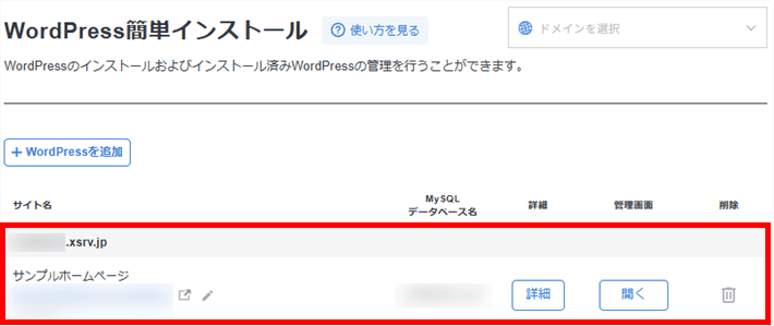

完了
一覧に、WordPress情報が表示されれば完了です。
XServerレンタルサーバー(WordPressインストール完了)
なお、インストールしたWordPressの「管理画面URL」などの情報は、詳細ボタンからも確認できるので、覚えておいてください。

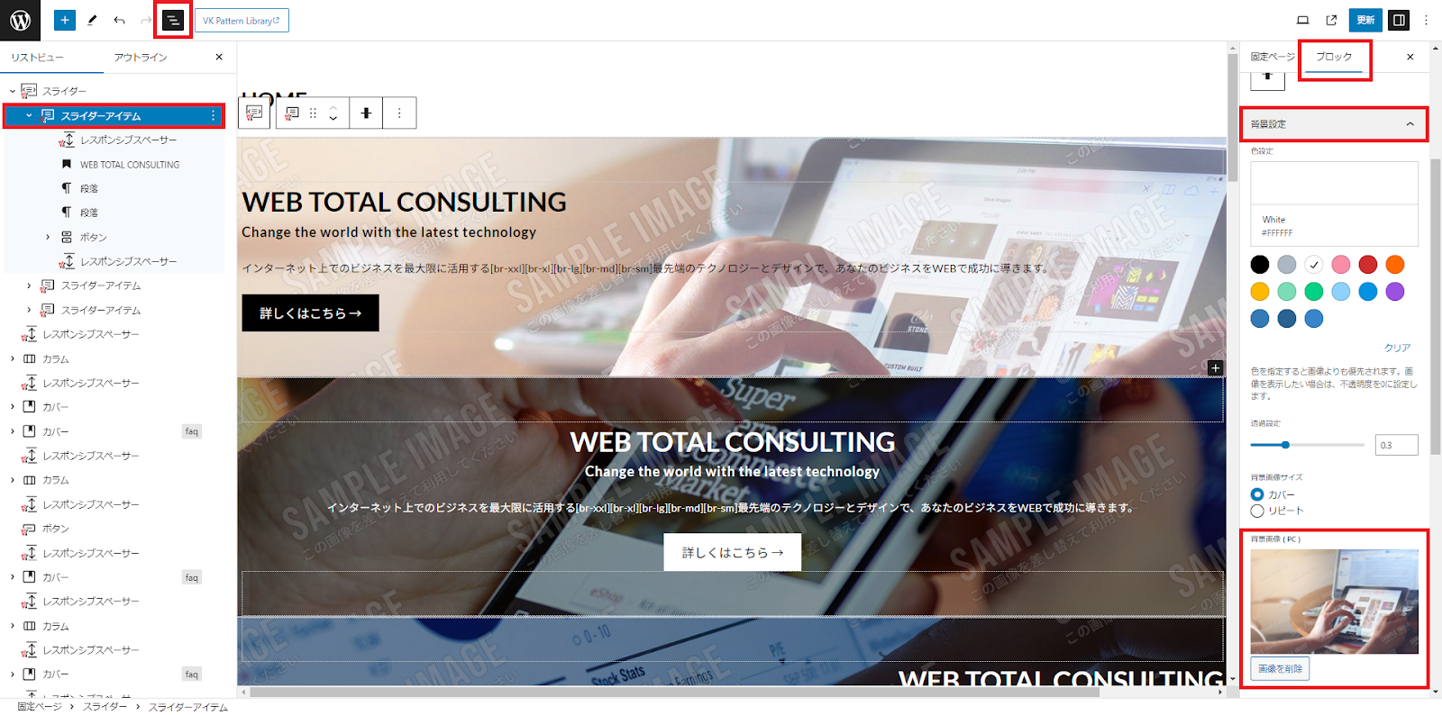

ページを編集してみる
それでは、ページを編集してみましょう。
ここでは「ブロックパターン」を活用して、トップページ(HOME)を編集します。
ブロックパターンとは
テキストや画像などの素材であるブロックを組み合わせたテンプレートのようなもの。
配布されているブロックパターンをコピーしたのち、ページ編集画面にペーストするだけで、高品質なデザインをそのまま適用できます。
ページ制作が捗るので、初心者の方にはおすすめの機能です。

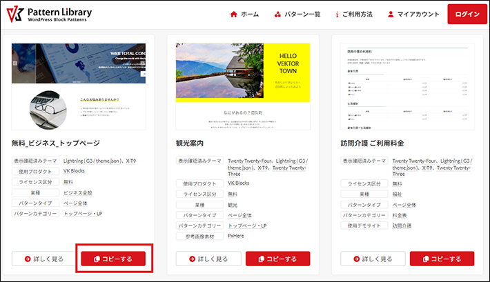

なお、今回は以下のトップページ用のブロックパターンを利用しますね。
VK Patterns Library「無料_ビジネス_トップページ」

VK Patterns Libraryにアクセス
『Lightning』開発元が提供するブロックパターンライブラリの「VK Pattern Library」にアクセスします。
以下のように、ページ編集画面にもリンクが用意されていますよ。
VK Pattern Library
以下の条件で検索してください。
検索条件
  • 表示確認済みテーマ:Lightning
  • ライセンス区分:無料
  • パターンタイプ:ページ全体
「VK Pattern Library」で検索
パターンをコピー
検索結果に「無料_ビジネス_トップページ」のブロックパターンが表示されるので、コピーするをクリックします。
コピーする

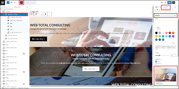

メインナビゲーションの「固定ページ」から、HOMEの編集画面に戻りましょう。
あとは、コンテンツを自社の内容に書き換えていくだけです。
たとえば、スライダーの画像は「リストビュー」で該当する「スライダーアイテム」を選択したのち、画面右側の設定サイドバーの「ブロック」タブのなかにある「背景」から変更できます。
コンテンツを編集している様子
※クリックで拡大表示する
無料プラグイン「VK Blocks」のなかにある「スライダー」ブロックの詳しい使い方は、公式のマニュアルを参考にしてください(参考:Vektor,Inc.「スライダー」)。
