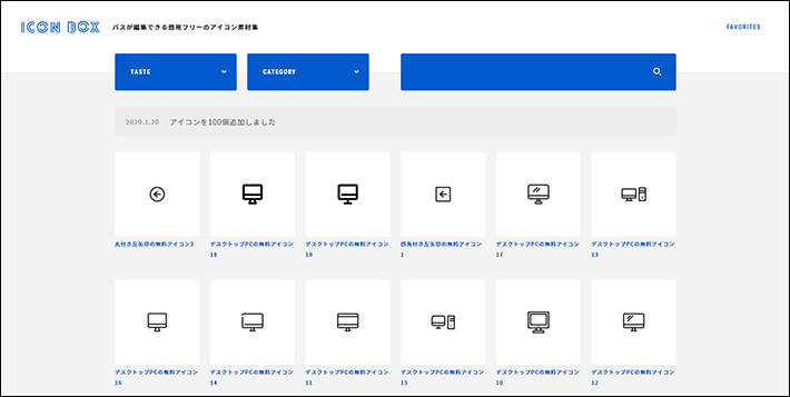

ICON BOX
ICON BOX
▲出典:ICON BOX
『ICON BOX』は、シンプルなデザインのアイコンが揃っている素材サイト。
丸みを帯びたデザインは、かわいらしさを感じさせます。
カテゴリはもちろん、「FUTO(太線)」「HOSO(細線)」「MINI」の三種類のテイストから、アイコンを絞り込むことが可能です。
ダウンロードできるファイル形式は、PNGとSVGの二種類。
なお、このサイトの素材はモノクロカラーのみの対応です。
アイコンの色を変えたい場合は、画像編集ソフトを利用してください。
