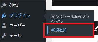

プラグインの新規追加画面にアクセス
WordPressメインナビゲーションの「プラグイン > プラグインを追加」をクリックします。
プラグイン > プラグインを追加

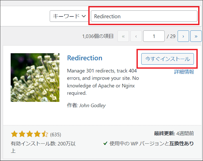

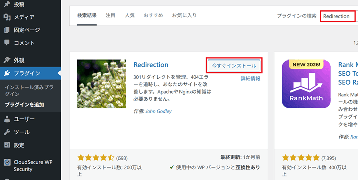

Redirectionを検索してインストール

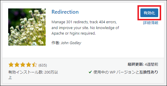

画面右側にある検索窓から「Redirection」を検索したあとに、今すぐインストールをクリックします。
Redirectionを検索して、今すぐインストール

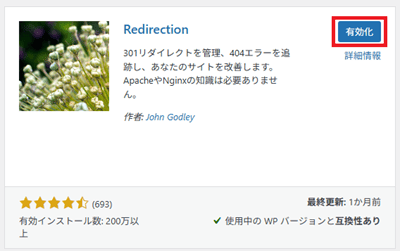

Redirectionを有効化
ボタンが切り替わるので、そのまま有効化をクリックしてください。
有効化

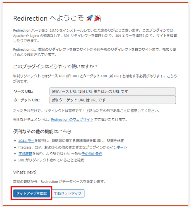

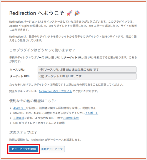

セットアップを開始
「Redirection へようこそ」というページが表示されるので、そのままセットアップを開始をクリックします。
セットアップを開始

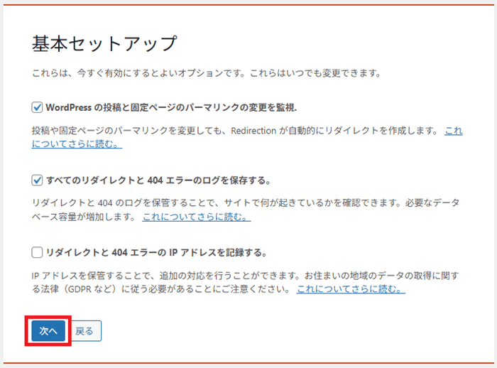

基本セットアップ
以下の二つをチェックしてください。
下記にチェック
  • WordPressの投稿と固定ページのパーマリンクの変更を監視
  • すべてのリダイレクトと404エラーのログを保存する
基本セットアップ
チェックを終えたら、次へをクリックします。

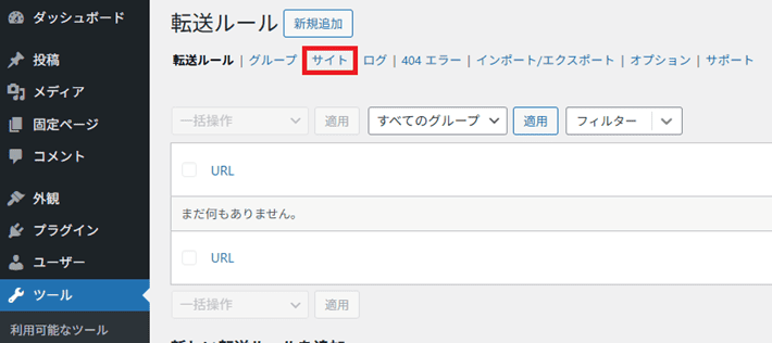

サイトにアクセス
WordPressメインナビゲーション「ツール >Redirection」の画面に移動したあとに、サイトをクリックします。
ツール > Redirection >サイト

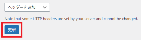

更新
最下部にある更新を忘れずにクリックしましょう。
更新

  • クエリーパラメータ:「無視してターゲットにパラメータを渡す」を選定
  • ターゲットURL:転送先のURLを相対パスで入力(例:/new/)
  • グループ:転送ルールを選定
新しい転送ルールを追加
パラメータとは
URLの最後に付与される文字列のことで、補足情報をサーバーに送る働きがあります。たとえば、ユーザーがサイト内検索を実施したときは、クエリパラメータが付与されます(例:https://example.com?s=SEO)。
なお、パラメータはホームぺージ運営者が意図して付与するものもあれば、そうでないものもあります。
リダイレクトの設定が原因で、パラメータが上手く機能しないといけないので、よほどでない限りは無視してターゲットにパラメータを渡すを選んでください。
歯車アイコンをクリックすると、詳細な設定ができます。たとえば、302リダイレクト(一時的な転送)を使用する場合は、ここから選びます。
設定が完了したら、転送ルールを追加をクリックしましょう。
正しくリダイレクトされるかを確認
正しくリダイレクトされるかを確認しましょう。
転送元ぺージにアクセスしてみてください。
一応適当なパラメータ(例:?123)を付けて、転送先に引き継がれるかも確認しておきましょう。
(例)https://www.example.com/old/ →転送→ https://www.example.com/new/
(例)https://www.example.com/old/?123 →転送→ https://www.example.com/new/?123
問題がなければ、これで完了です。
