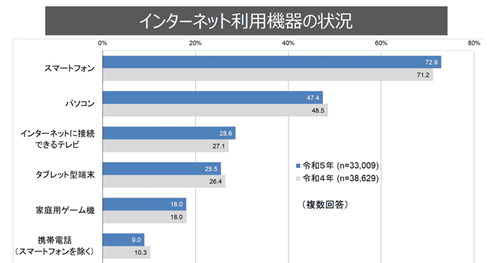

以下、総務省が公表した「インターネット利用機器の状況(個人)」です。
パソコンよりスマートフォンのほうが多いですよね。
総務省の「インターネット利用機器の状況(個人)」
▲出典:令和5年通信利用動向調査の結果

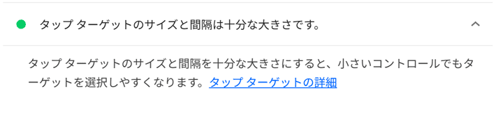

タップできるサイズにする
まず、ボタンやリンクをタップできるサイズにしましょう。
Lighthouseの推奨は、「48px × 48px以上」です。
アイコンなど小さいままにしておきたい要素は、「padding(境界線の内側の余白)」を調整するように勧められています。
ターゲットサイズの説明
▲出典:Chrome for Developers「タップ ターゲットのサイズが適切でない」

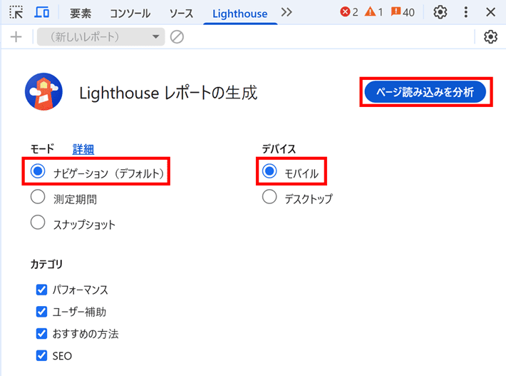

2025年5月時点では、Webブラウザの「Google Chrome」のデベロッパーツールのなかにある、「Lighthouse(ライトハウス)」を利用するのがおすすめです。
ここでは「Lighthouse」の利用方法を簡単に解説します。
調べたいぺージにアクセスする
まず、調べたいページにアクセスしてください。
調べたいページにアクセスする
デベロッパーツールを開く
次に「右クリック > 検証」をクリックして、デベロッパーツールを開きます。
検証

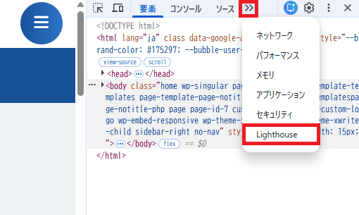

Lighthouseをクリック
画面右上の「>>」から、「Lighthouse」をクリックしてください。
Lighthouse

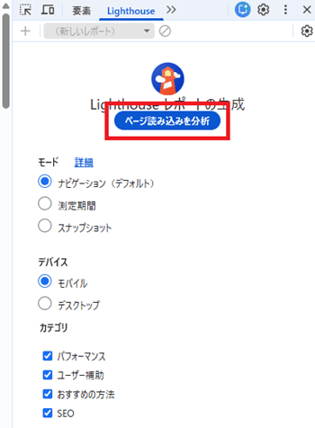

ページの読み込みを分析をクリック
モードが「ナビゲーション」、デバイスが「モバイル」になっていることを確認したうえで、ページの読み込みを分析をクリックします。
ページ読み込みを分析

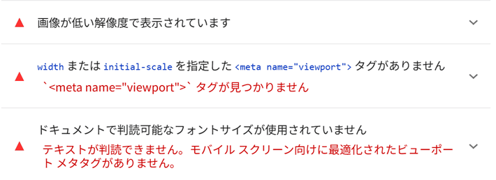

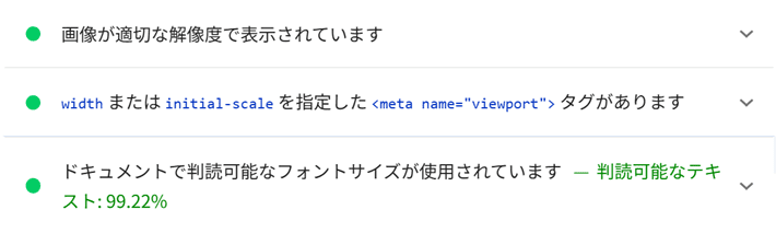

2025年5月現在、スマホ対応という項目はなくなり、各項目で確認をする必要があります。
たとえば、「ユーザー補助」の「タップ ターゲット」や、「おすすめの方法」の「画像の解像度」「<meta name="viewport">タグ」「フォントサイズ」など、内容をチェックしましょう。
タップ ターゲット
画像の解像度、viewportタグ、フォントサイズなど
たとえば、スマホ対応できていないホームぺージは、以下のようなメッセージが表示されます。
スマホ対応できていないホームページの場合に表示されるメッセージ例
