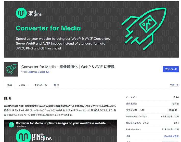

Converter for Mediaは画像最適化プラグイン
Converter for Media
▲出典:WordPress.org「Converter for Media」
『Converter for Media』は、ホームページの画像を「WebP(ウェッピー)」に変換できるWordPress用の無料プラグインです。

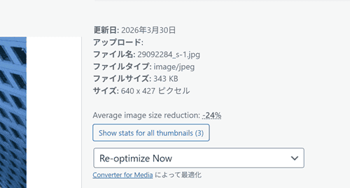

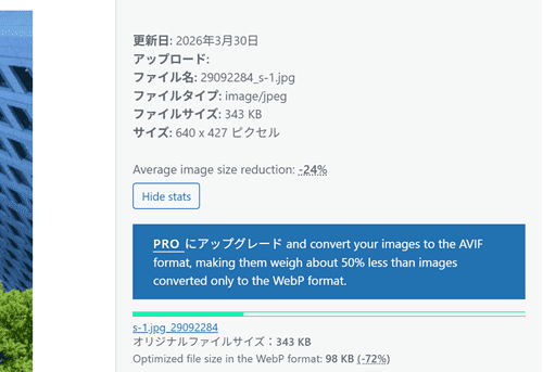

私が実際に『Converter for Media』で試してみたところ、343KBの画像が98KBまで減りました(72%減)。
Converter for MediaでWebPに変換したあとの画像容量

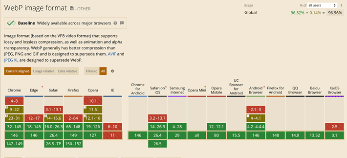

主要なブラウザがWebPに対応している
WebPが開発された当初は、未対応のブラウザもありました。
しかし、2026年3月時点では、ブラウザの約97%がWebPに対応しています。
Can I use…「WebP image format」
▲出典:Can I use…「WebP image format」
IE(Internet Explorer)はWebPに未対応であるものの、2022年6月16日(日本時間)にサポートが終了しているので、考慮する必要性は薄いでしょう。

これら主要なブラウザであっても、古いバージョンであればWebPに対応していませんが、合計しても約3%程度です。
必須ではないものの、WebPの導入が検討できるタイミングまで来ていると言えるでしょう。
『Converter for Media』は有料プランだと、WebPより圧縮率が高い「AVIF」にも対応可能です。2026年3月現在、ブラウザの約96%がAVIFに対応しています(参考:Can I use…「AVIF image format」)。

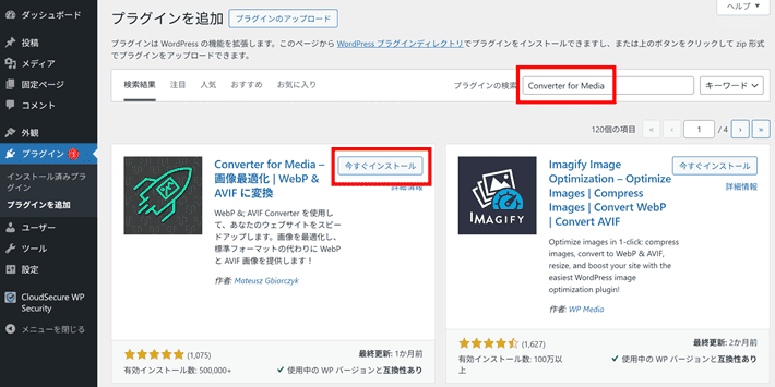

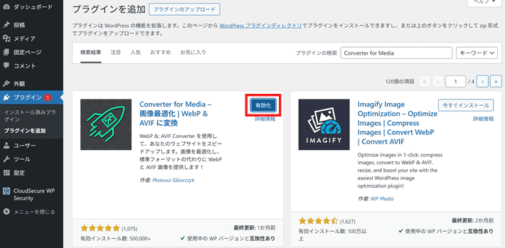

プラグインのインストール
まず、WordPressメインナビゲーションの「プラグイン > プラグインを追加」の画面から、『Converter for Media』を検索したのち、今すぐインストールをクリックしてください。
今すぐインストールをクリック
プラグインの有効化
「今すぐインストール」のボタンが有効化に切り替わるので、そのままクリックすれば完了です。
有効化をクリック

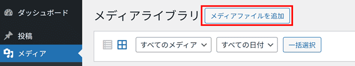

画像を新規追加する場合は、通常通りメディアライブラリに画像をアップロードするだけです。
メディアファイルを追加をクリック
アップロードした画像を見てみましょう。
『Converter for Media』によって、「最適化されたファイルサイズ」や「WebPに変換されたファイル数」などが画像の詳細画面に表示されます。
すぐに確認すると、WebP変換後の情報が表示されないことがあります。その場合は、画面をリロードするか、WordPressメインナビゲーションの「メディア > ライブラリ」をクリックして、再度同じ画像にアクセスしてみてください。
なお、1枚につき、3枚のWebP画像が生成されます。
これはWordPressの元々の仕様で、フルサイズ、中サイズ、サムネイルの3種類が自動生成される仕組みです。

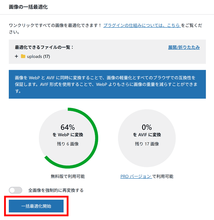

アップロード済みの画像を変換する方法

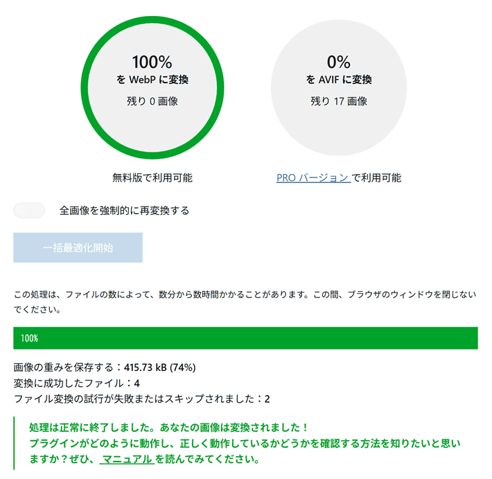

『Converter for Media』を有効化する前にアップロードしていた画像は、「一般設定」タブの最下部にある「一括最適化開始」をクリックするだけです。
一括最適化開始をクリック
クリックすると、以下のようなメッセージが表示されます。
画像の最適化が成功したときの表示例

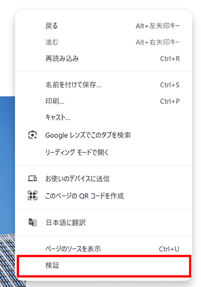

デベロッパーツールを開く
次に、画面を右クリックして、検証を選んでください。
デベロッパーツールが開きます。
検証をクリック

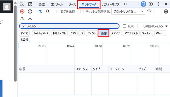

ネットワークタブをクリック
画面右上にあるタブの中から、ネットワークをクリックしてください。
また、下のほうにある画像もクリックしておきましょう。
ネットワークタブと、画像をクリック

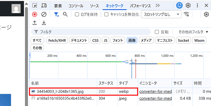

ブラウザの更新ボタンをクリック
画面左にあるブラウザの更新ボタンをクリックすると、ページを表示するために必要なファイルが徐々に読み込まれていきます。
更新ボタンをクリック
画像のタイプを確認
調べたい画像の「タイプ」が、「webp」になっているか確認してください。
Typeから画像のフォーマットがwebpになっているかを確認
このデベロッパーツールの「ネットワーク」では、それぞれのファイルを読み込むときの、「時間」も分かります。あくまでも自身のネットワーク環境下における時間であるものの、他と比べて時間が長い画像は容量が大きい場合があります。このあとに解説する「画像の寸法(幅×高さ)」が適切か確認してみてもよいでしょう。

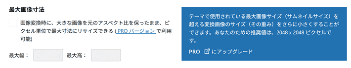

無料プランだと画像の寸法に制限をかけられない
『Converter for Media』は無料プランだと、画像の寸法(幅×高さ)に制限をかけられません。
最大画像寸法の画面
設定タブ > 最大画像寸法
上記のとおり、有料のPROバージョンにすれば、ここで定めた寸法を超える画像は自動でリサイズできます。
画像の寸法が大きいままだと、いくらWebPに変換しても、容量はさほど小さくはならないため、注意が必要です。
たとえば、デジタルカメラで撮影した写真は高解像度のものが多く、そのままの寸法だと5,000pxを超えるものもあります。
パソコンの画面で画像をフルサイズで表示する場合でも、モニターとして普及率が高いフルHD(幅:1,920px × 高さ1,080px)程度にするのが目安です。
そもそもホームページ制作においては、表示サイズを考慮して作るのが基本。
WordPressの場合だと、適切な寸法にリサイズしてから、アップロードすることが推奨されます。
それができる方にとっては必須の機能とは言えないものの、「うっかりそのままの寸法でアップロードしてしまった」という場合には、気が付かない限り、画像の寸法ないしは容量が大きいままなので注意しましょう。
