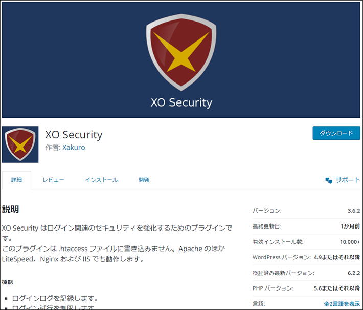

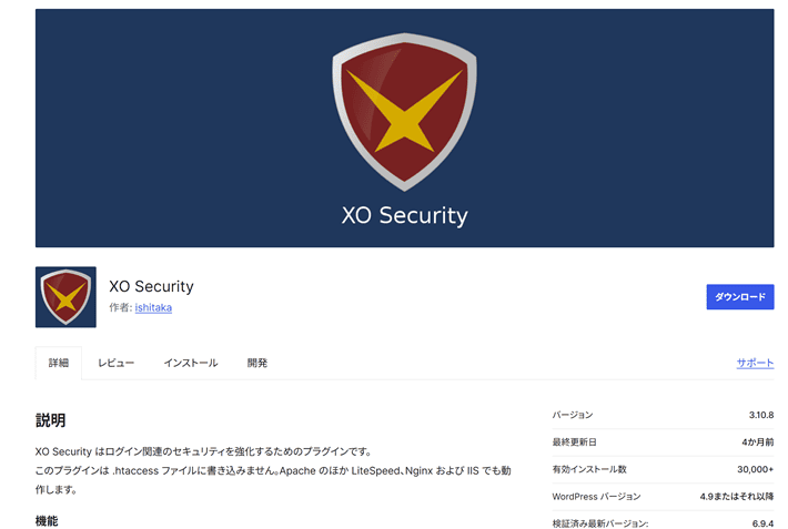

XO Securityとは
XO Security
▲出典:WordPress.org「XO Security」
『XO Security』は、WordPressのセキュリティを簡単な設定のみで強化できるプラグインです。
WordPressは利用者が多いため、悪意のある第三者から狙われやすく、ホームぺージの改ざんや情報漏洩などのリスクに備えて、セキュリティ対策を施す必要があります。
『XO Security』にはさまざまな機能があり、不正ログインやスパムなどの脅威からWordPressを守ることが可能です。

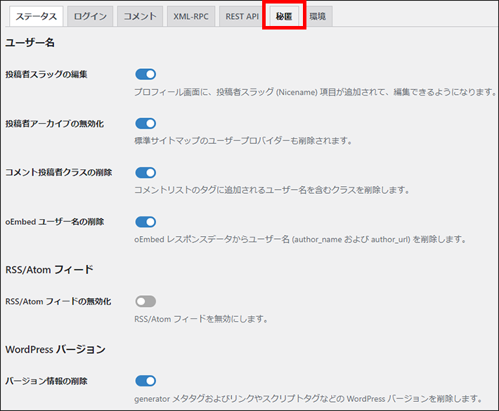

ユーザー名の非公開REST APIや投稿者アーカイブなどから、ユーザー名(ログインID)が取得されるのを防ぎます。

ログイン時に使うユーザー名が公開されてしまう
WordPressはデフォルトだと、ログイン時に使うユーザー名が公開されてしまいます。
『XO Security』なら、いくつかの場所で表示されるユーザー名を非表示にすることが可能です。
詳しくは、のちほど解説しますね。

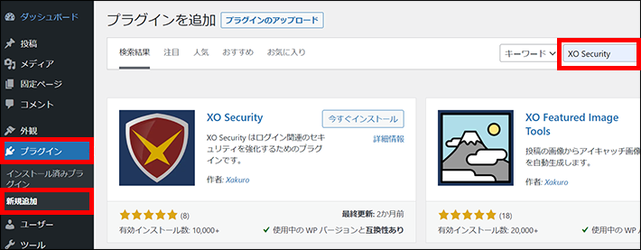

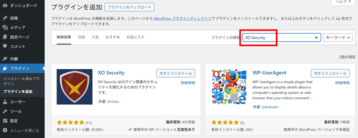

プラグインの検索
WordPressのメインナビゲーションからプラグイン > プラグインを追加をクリックします。そのあと、右上の「プラグインの検索」ボックスから、『XO Security』を検索してください。
WordPressの新規プラグインを追加の画面から、XO Securityを検索

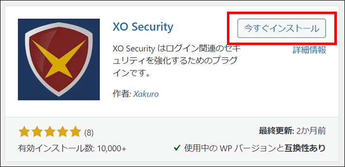

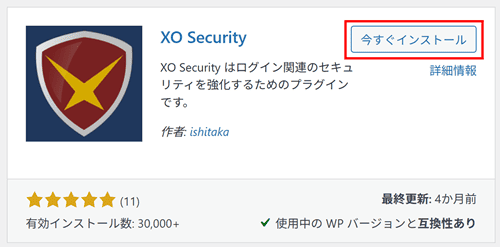

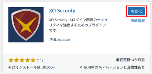

今すぐインストール
『XO Security』の今すぐインストールをクリックします。
今すぐインストール

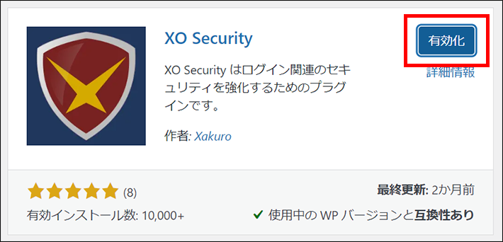

有効化
『XO Security』の有効化をクリックすれば完了です。
有効化

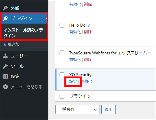

XO Securityの設定方法
それでは、『XO Security』を設定していきましょう。

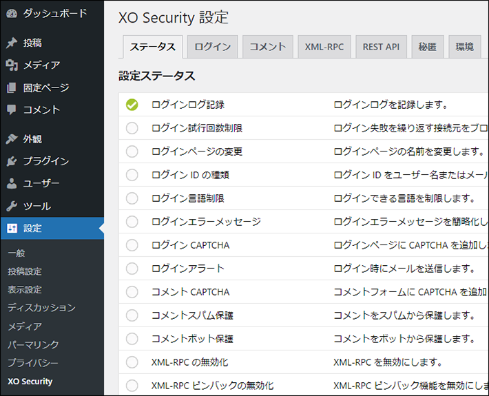

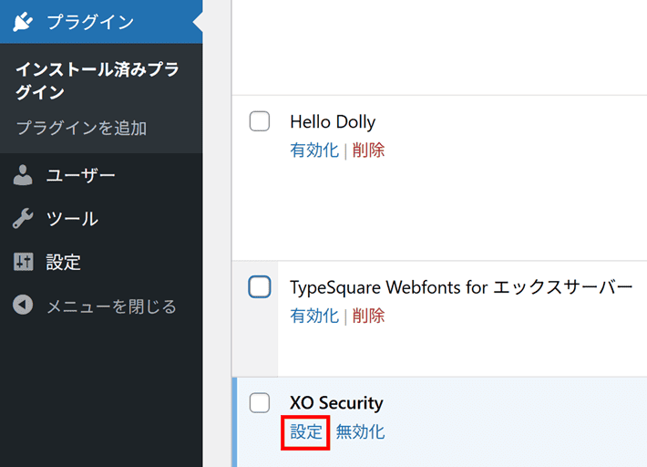

WordPressメインナビゲーションから、プラグイン > インストール済みプラグインにアクセスして、『XO Security』の設定をクリックしてください。
XO Securityの設定

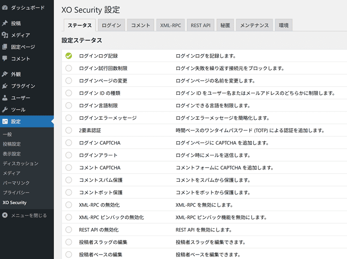

すると、以下の画面が表示されます。
XO Securityの設定画面
上記のように、デフォルトでは「ログインログ記録」のみチェック(有効化)されている状態です。
この記事では上部にあるタブごとに、おすすめの設定を解説しますね。
ご紹介する設定内容は、あくまでも一例です。
企業のステージやホームページの目的などによって判断は変わるため、あくまでも参考程度にしてください。

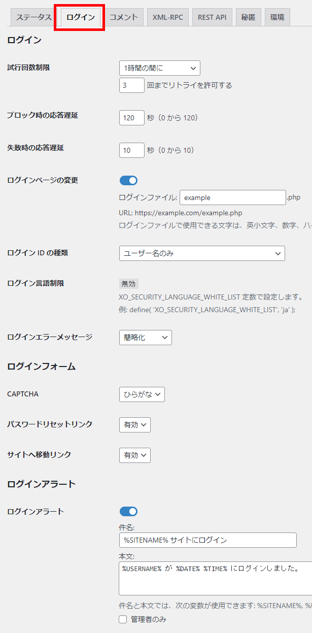

ログインタブ
ログインタブでは、WordPressログインページのセキュリティを強化するための設定ができます。
ログインタブのおすすめの設定は、以下のとおりです。
XO Securityの設定画面にあるログインタブ
それぞれの項目について、詳しく解説します。
設定を終えたら、タブを切り替える前に、画面下部にある「変更を保存」をクリックしましょう。変更を保存しないままタブを切り替えてしまうと、編集内容が反映されません。
変更を保存
試行回数制限
ログインの試行回数に制限を設けられます。
おすすめの設定は、「1時間の間に」「3」回までリトライを許可することです。
たとえばこの設定の場合、1時間以内に4回ログインに失敗すると、ロック(制限)がかかります。
ログイン制限時の画面
これだけでも、短時間のうちに大量の攻撃を仕掛けるロボットには有効です。
1時間経てばロックは解除されるので、運用しやすいでしょう。
セキュリティを強化し過ぎると利便性が悪くなるため、初めはこの程度がおすすめです。
WordPressの使用に慣れてきたら「24時間の間に」「3」回にするなど、状況に応じて条件を厳しくしましょう。

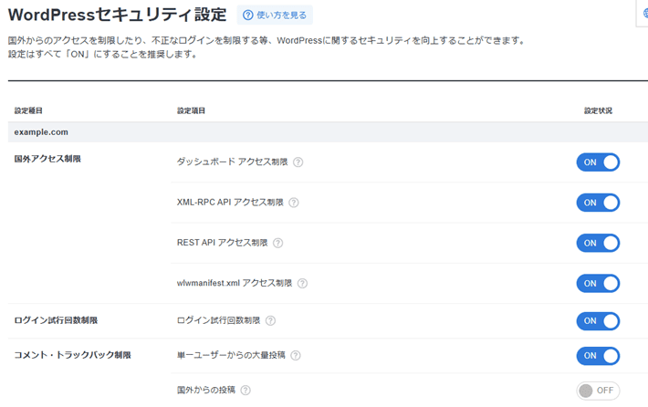

弊社『エックスサーバー』では、WordPressのセキュリティ対策機能として、「ログイン試行回数制限設定」があり、デフォルトで有効化されています。
エックスサーバーのWordPressセキュリティ設定
同機能だけでも総当たり攻撃には一定の効果がありますが、時間ごとの試行回数など細かく設定したい場合は、『XO Security』で設定してください。
なお、『エックスサーバー』の「ログイン試行回数設定」と『XO Security』の「試行回数制限」は併用しても問題ありません。
ブロック時の応答遅延
ログインに制限がかかったときに、その旨を表示するまでの時間(秒)を調整できます。
おすすめの設定は、「120」秒です。
長ければ長いほど、その間操作ができなくなるので、セキュリティを強化できます。
失敗時の応答遅延
ログインに失敗したときに、その旨を表示するまでの時間(秒)を調整できます。
おすすめの設定は、「10」秒です。
長ければ長いほど、その間操作ができなくなるので、セキュリティの強化につながります。
ログインページの変更
ログインページを表示するための「ファイル(wp-login.php)の名前」を変更できます。
ファイル名を変更することで、実質的にログインページのURLを変える仕組みです。
設定が推奨される項目のため、チェックを入れたあとに任意の名前を付けてください。
変更後のURLは、以下のとおりです。
WordPressをルートディレクトリにインストールしている場合
https://ドメイン名/●●●.php
例:https://example.com/●●●.php
WordPressを特定のサブディレクトリにインストールしている場合
https://ドメイン名/サブディレクトリ名●●●.php
例:https://example.com/wp/●●●.php
変更した内容(ファイル名)を忘れるとログインできなくなるので、必ずメモを取っておきましょう。
ログイン ID の種類
WordPressはデフォルトでは、ログインIDに「ユーザー名」と「メールアドレス」の両方を使用できます。
WordPressのログイン画面
メールアドレスはWordPress以外の用途で使う可能性があるため、基本的には「ユーザー名のみ」をおすすめします。
ただし、以下の状態だとあまり効果がありません。
効果が期待されない状態
  • WordPressがデフォルトのままで、ユーザー名の漏洩対策ができていない
  • よく利用されるユーザー名(例:admin)を使っている
  • SNSなど他のサービスと同じユーザー名を使っている
ユーザー名を非公開にする方法は、あとの「REST APIタブ」と「秘匿タブ」で解説します。
ここでの設定の本質としては、どちらか一方にすること自体に意味があります。
メールアドレスでログインしていた方は、あらかじめユーザー名を控えておきましょう。
ユーザー名が分からないと、ログインできません。
ログインエラーメッセージ
ログインに失敗したときのエラーメッセージを簡略化できます。
「簡略化」に設定しましょう。
デフォルトだと、パスワードを間違った場合のエラーメッセージに、ユーザー名が表示されてしまいます。
▼パスワードが間違っているとき▼
ログイン時にパスワードを間違えた場合の画面
また、ユーザー名を間違えた場合は別のメッセージが出るので、これにより「パスワードは間違っているがユーザー名は合っている」ことがバレてしまうのです。
▼ユーザー名が間違っているとき▼
ログイン時にユーザー名を間違えた場合の画面
エラーメッセージを「簡略化」すれば、以下のようにユーザー名が表示されなくなります。
XO Securityでエラーメッセージを簡略化した場合の画面
2要素認証
スマホアプリを利用した2要素認証を、WordPressの権限グループ(管理者、編集者、投稿者、寄稿者、購読者)単位で設定できる機能です。
2要素認証とは
ログインに対して、異なる要素を組み合わせて行う認証のこと。たとえば、「IDとパスワード」だけでなく、「ワンタイムパスワード(管理者向けに発行される1回限りのパスワード)」の入力も必要になるよう設定すれば、セキュリティの向上が見込めます。
有効化すると、通常の「ログイン」ボタンを押したあとに、さらに以下の画面が出るようになります。
認証コード入力画面
ここに、「Google Authenticator」などのスマホアプリに表示されたワンタイムパスワードを入力することで、ようやくログインできるようになる仕組みです。
セキュリティ向上のため導入が望ましいものの、ログインに手間がかかる事実は否めません。
セキュリティ対策と利便性のバランスを考慮したうえで、導入の可否を決定してください。
負担に感じる場合は、2要素認証を有効化するWordPressの権限グループ(管理者、編集者、投稿者、寄稿者、購読者)を限定する方法もあります。
なお、WordPressの権限グループについて詳しくは、以下のページをご覧ください。
(参考:WordPress.org「ユーザーの種類と権限」)
2要素認証を設定するための大まかな手順は、以下のとおりです。
  1. スマホにGoogle公式アプリ『Google Authenticator』をインストールしておく
  2. 『XO Security』の「ログイン」タブのなかにある「2要素認証」を有効化して「変更を保存」
  3. WordPressの「ユーザー一覧 > ユーザーのプロフィール」の画面に表示されたQRコードを、『Google Authenticator』で起動したカメラで読み込む
  4. 『Google Authenticator』に表示されたワンタイムパスワードを、ユーザーのプロフィール画面の「認証コード」の欄に入力したのち、「プロフィールを更新」して設定完了

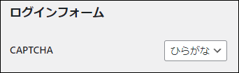

CAPTCHA
CAPTCHA(画像)認証を有効化できます。
「ひらがな」に設定しましょう。
ロボットは一般的に海外製のものが多く、どちらかと言うと「英数字」よりも「ひらがな」のほうが突破されにくいです。
設定すると、ログインページが以下のようになります。
XO SecurityでCAPTCHA認証を有効化した場合の画面
パスワードリセットリンク
ログインページに表示される「パスワードをお忘れですか?(パスワードの再設定フォームへのリンク)」を消すための機能です。
リンクを消すことで、パスワードの再設定フォームが悪用されるのを防げます。
WordPressのログイン画面にあるパスワードリセットリンク
消してしまうと、パスワードを紛失したときに困ってしまうので、「有効」にしておくことをおすすめします。
セキュリティを強化し過ぎると利便性が悪くなるため、バランス感覚を持つことが重要です。
サイトへ移動リンク
ログインページに表示されている「サイトタイトルへの移動(トップページへのリンク)」を消すための機能です。
WordPressのログイン画面にあるトップページへのリンク
「有効」と「無効」どちらでも構いません。
「有効」にしておけば、このリンクからトップページにアクセス可能です。
「無効」にすれば、このリンクからはトップページにアクセスできなくなりますが、ログインページのURLからドメインは分かります。
一般的にトップページはルートディレクトリに設定するため、ドメインが分かればアクセスできますよね。
つまり、セキュリティ強化としては効果が薄いので、利便性を考えると「有効化」でも構わないでしょう。
ログインアラート
WordPressにログインがあったときに、メールで通知を受け取れる機能です。
身に覚えのないログインがあったときに、気付けるようになります。
WordPressをログインした状態(ブラウザによる自動ログイン)で使う方は、チェックを入れて有効化しておきましょう。
WordPressから頻繁にログアウトする方は、ログインするたびに通知が届くので注意が必要です。
なお、ログインログは、WordPressメインナビゲーションの「ユーザー > ログインログ」でも確認できます。
日時、IPアドレス、ユーザー名などが記録されていますよ。
しかし、他人が自分のアカウントでログインしたのち、パスワードを変えられてしまった場合は、そもそもWordPressにログインできなくなってしまいますよね。
この機能を有効化しておけば、仮にWordPressにログインできなくても、メールからログを確認することが可能です。
このログインアラート機能は、管理者権限を持つユーザーであっても、自分以外のユーザーがログインしたときのメールを受け取れるわけではありません。
ログインしたユーザーに対して、あらかじめ登録してあるメールアドレスにその旨が通知されるのみです。
「管理者のみ」にチェックを入れると、管理者権限を持つユーザーがログインしたときのみ、メールが送信されます。テーマの編集やユーザーの追加などの重要な操作ができるのは、管理者権限のみです。編集者権限以下のユーザーに対するログイン通知が不要の場合は、チェックを入れてもよいでしょう。

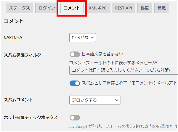

コメントタブ
コメントタブでは、WordPressコメントフォームのセキュリティを強化するための設定ができます。
ただ、企業ホームぺージであれば、そもそもWordPressのコメント機能自体をOFFにしておくのがおすすめ。
コメント機能には、以下のようなリスクがあるためです。
コメント機能のリスク
  • 誹謗中傷が書き込まれる
  • 宣伝目的のスパムコメントが書き込まれる
詳しくは、以下の記事で解説しています。
ここでは、コメント機能を使う場合のおすすめの設定を紹介しますね。
XO Securityの設定画面にあるコメントタブ
弊社『エックスサーバー』では、WordPressのセキュリティ対策機能として、「コメント・トラックバック制限設定」があります。その中の機能「大量コメント・トラックバック制限(単一ユーザーからの大量投稿)」については、デフォルトで有効化されています。
同機能だけでもスパム対策としては一定の効果がありますが、コメントフォームのセキュリティを強化したい場合は、『XO Security』でCAPTCHA認証などを設定してください。
なお、『エックスサーバー』の「コメント・トラックバック制限設定」と『XO Security』の「コメント関連の機能」は併用しても問題ありません。
CAPTCHA
コメントフォームにCAPCHA(画像)認証を追加できます。
前述のとおり、ロボットは海外製が多いため、比較的突破されにくい「ひらがな」を選びましょう。
スパム保護フィルター
スパム保護フィルターでは、以下2つの項目があります。
スパム保護フィルターの項目
  • 日本語文字を含まない
  • スパムとして保存されているコメントのメールアドレス
日本語文字を含まない
日本語の文字を含まないコメントを受け付けないようにできます。
海外のロボットによるスパムコメントは、基本的に日本語を含んでいません。
そのため、「外国語のみのコメント」や「URLのみコメント」を受け付けないようにすることで、セキュリティリスクを減らせます。
ただし、チェックを入れると(有効化すると)、海外ユーザーからのコメントも受け付けられなくなるおそれがあるでしょう。
そのため、自社のターゲットや、コメントフォームの活用目的と照らし合わせて判断してください。
WordPressのメインナビゲーション「コメント」では、ユーザーから受け付けたコメントが一覧で表示されています。
スパムらしきコメントがあった場合は、ここから登録することが可能です。
WordPressの管理画面から特定のコメントをスパムとして指定する方法
スパムと判定したメールアドレスからコメントを受け付ける必要はないので、チェックを入れて有効化しておきましょう。
スパムコメント
スパムと判定したコメントの取り扱いを、以下の3つから選べます。
  • ブロックする
  • スパムとして保存する
  • ゴミ箱へ入れる
スパムコメントを受け付けること自体リスクがあるため、「ブロックする」に設定しておきましょう。
ボット保護チェックボックス
コメントフォームに、「私はロボットではありません。」というメッセージを添えたチェックボックスを追加できます。
XO Securityでボット保護チェックボックスを有効化したときの実際のコメントフォームの例
チェックを入れないとコメントを送信できないので、ロボットには一定の効果が期待できるでしょう。
ただ、CAPTCHA(画像)認証を有効化する場合は、この機能についてはOFFでも構いません。
CAPTCHA(画像)認証も人間とロボットを判別する役割があるためです。
セキュリティを強化したい場合は有効化しても構いませんが、コメントフォームの利便性が低下する要因にもなるため、優先するほうを選びましょう。

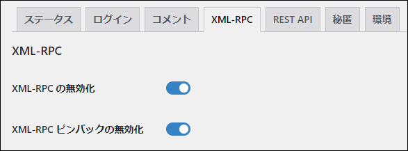

XML-RPCタブ
XML-RPCとは、WordPressを外部から遠隔操作するための仕組みです。
WordPressのスマホアプリでは、この仕組みにより記事を投稿できるようになっています。
WordPressのスマホアプリの使用や、遠隔操作を目的とした外部システムとの連携などの予定がなければ、両方ともチェックを入れて無効化しておきましょう。
XML-RPCが悪用されると、DOS攻撃(ホームページに対して大量のリクエストを送信することにより、機能を停止させる)などを受けるリスクが高まります。
XO Securityの設定画面にあるXML-RPCタブ
なお、ピンバックとはWordPressの機能の一種で、他社のホームページを紹介したとき(されたとき)に、通知を送信(受信)するための機能です。
このピンバック機能が悪用されると、同じようにDOS攻撃ないしは、DDOS攻撃(複数の端末から仕掛けるDOS攻撃のこと)を受けるリスクが高まります。
プラグインの中には、『Jetpack』など稀にXML-RPCを使用するものもあります(参考:Jetpack)。そのため、他のプラグインが正しく動作しない場合は、一旦XML-RPCの無効化を解除してみましょう。
「XML-RPC WordPress API」に対する国外IPアドレス及び一部の国内ホスティングサービス環境のアドレスからの接続を、制限することが可能です。
なお、『エックスサーバー』の「国外IPアクセス制限」と『XO Security』の「XML-RPC関連の機能」は併用しても問題ありません。

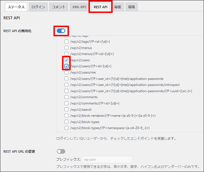

REST APIタブ
API(Application Programming Interface)とは、アプリケーションのさまざまな機能を外部から利用できるよう設計されたインターフェース(接点)のことです。
たとえば、有名なところだと銀行などでも提供されています。
REST APIは、実装しやすく、汎用性が高いことをメリットとして、さまざまな用途で活用されているものです。
REST自体の技術的な説明は割愛します。
たとえば、WordPressではREST APIの活用により、自社の投稿一覧をドメインの異なる他のホームページに埋め込むことが可能です。
REST APIのすべてを無効化してしまうと、WordPressのページ編集ツールである「ブロックエディタ」が正しく機能しなかったり、一部のプラグインで不具合が発生するおそれがあります。
そのため、ここではひとまず最低限の内容として、以下を設定しておいてください。
ポイント
  • 「REST APIの無効化」にチェック
  • 「/wp/v2/users」にチェック
  • 「/wp/v2/users/(?P<id>[\d]+)」にチェック
XO Securityの設定画面にあるREST APIタブ
「/wp/v2/users」や「/wp/v2/users/(?P<id>[\d]+)」は、WordPressログイン時のIDであるユーザー名を公開するおそれがあります。
具体的には、「https://ドメイン/wp-json/wp/v2/users」とアクセスすると、ユーザー名が誰でも参照できてしまうのです。
※WordPressをサブディレクトリにインストールした場合は、「https://ドメイン/サブディレクトリ/wp-json/wp/v2/users」
セキュリティの観点では、ユーザー名は非公開にしておくことが推奨されます。
そのほかは、自社の状況に応じて設定してください。
弊社『エックスサーバー』では、WordPressのセキュリティ対策機能として、「国外IPアクセス制限設定」があり、デフォルトで有効化されています。
REST APIに対する国外からのアクセスを制限することが可能です。
なお、『エックスサーバー』の「国外IPアクセス制限」と『XO Security』の「REST API関連の機能」は併用しても問題ありません。
秘匿タブ
秘匿タブでは、WordPressの投稿者の情報を非公開にできます。
秘匿タブのおすすめの設定内容は、以下のとおりです。
XO Securityの設定画面にある秘匿タブ
投稿者スラッグの編集
「投稿者スラッグの編集」は、投稿者アーカイブ(投稿者ごとの記事一覧ページ)のURLに表示される「投稿者名(=ユーザー名)」を編集するための機能です。
WordPressはデフォルトでは、「https://ドメイン/?author=1」にアクセスすると、投稿者アーカイブのページにリダイレクト(転送)されます。
※WordPressのインストール場所がサブディレクトリの場合は、「https://ドメイン/サブディレクトリ/?author=1」
投稿者アーカイブページの表示例
じつはこの投稿者アーカイブのページURLに、WordPressログイン時のIDである「ユーザー名」が表示されてしまうのです。
(例)「https://ドメイン/author/ユーザー名/」
そのため、「投稿者スラッグの編集」にチェックを入れて、異なるユーザー名が表示されるようにしましょう。
このあと、「投稿者アーカイブの無効化」にチェックを入れる(有効化する)方は、チェックを入れる必要はありません。
チェックを入れたあとは、WordPressメインナビゲーションメニュー「ユーザー > プロフィール」の画面で、ログインID(ユーザー名)と異なる値を入力してください。
投稿者スラッグの編集
空欄のままだと、ログインID(ユーザー名)が表示されたままになるので、注意してください。
WordPressメインナビゲーションメニュー「ユーザー > プロフィール」の画面では、「ブログ上の表示名」を変更できます。
ニックネームとブログ上の表示名
WordPressの「投稿」から記事(ぺージ)を作成した場合、ここで設定している「ブログ上の表示名(ユーザー名)」が「投稿者」として表示(公開)されます。
ブログ上の表示名が表示された例
そのため、ニックネームを追加し、ブログ上の表示名を変更しておいてください。
ニックネームを作成し、ブログ上の表示名を変更
詳しくは、以下の記事で解説しています。
投稿者ベースの編集
「投稿者ベースの編集」は、パーマリンクの設定画面に投稿者ベースの入力欄を表示できる機能です。
投稿者ベースとは、投稿者アーカイブURLの「author」部分のことです。
投稿者アーカイブの無効化
先ほど解説した、「投稿者アーカイブのページ」自体を無効化する機能です。
投稿者アーカイブのページにアクセスすると、「404エラーページ(存在しないことを伝えるためのページ)」にリダイレクト(転送)されるようになります。
404ページの表示例
投稿者アーカイブのページが必要でなければ、チェックを入れて無効化しておきましょう。
コメント投稿者クラスの削除
WordPressのコメントフォームに投稿したときに、HTMLソースコードのClass名に表示されるおそれがある「ユーザー名」を削除する機能です。
チェックを付けておきましょう。
詳しい詳細を知りたい方は、『XO Security』の開発者である石鷹 (ishitaka)さんのブログをご確認ください。
(参考:Xakuro Blog「WordPress コメント欄のユーザー名を隠す」)
oEmbed ユーザー名の削除
oEmbedとは、URLを入力するだけで、記事のタイトル、アイキャッチ画像、抜粋などをプレビュー表示するための機能です。
WordPressの記事のプレビュー表示例
こちらも、ユーザー名が表示されてしまうおそれがあるので、チェックを入れて削除するようにしましょう。
以下、『XO Security』の開発者である石鷹 (ishitaka)さんの関連ポスト(ツイート)です。
▲出典:X(旧Twitter)「石鷹/ishitakaさんのポスト(ツイート)」
RSS/Atom フィードの無効化
RSSフィードとは、ブログが更新されたときに、その通知を読者が受け取れるようにするための仕組みです。
この機能を悪用すれば、記事の内容をすべて抜き取ったコピーサイトを簡単に作れてしまいます。
とはいえ、この機能を有効化してしまうと、RSSフィード自体が使えなくなってしまいます。
そのため、チェックを入れない(OFF)ままでよいでしょう。
コピーサイトに対する対策を施したい方は、WordPressメインナビゲーションの「設定 > 表示設定」から、フィードの各投稿に含める内容を抜粋に変更しましょう。
バージョン情報の削除
チェックを入れて、WordPressのバージョン情報を第三者が閲覧できないようにしましょう。
仮に古いバージョンのWordPressを使っていた場合、その事実を第三者にさらけ出すことになってしまうためです。
古いバージョンのWordPressは、脆弱性(セキュリティホール)があり、セキュリティリスクが高まります。
もちろん、そもそもWordPressは常に最新のバージョンに更新しておくべきです。
しかし、更新により、ホームページの表示が崩れるなどの不具合が起きることもあるので、一定期間中断することも考えられます。
そのようなケースを想定すると、あえてWordPressのバージョン情報を公開しておく必要はありません。
readme.html の削除
readme.htmlは、WordPressのインストールディレクトリに含まれるファイルです。
WordPressの概要、インストール方法、動作環境などが書かれています。
ファイルの内容やリンクから、インストールされているWordPressのバージョンを推測されるおそれがあります。
念のため、チェックを入れてreadme.htmlを削除しておきましょう。

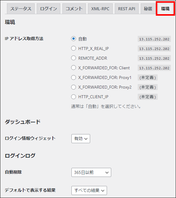

環境タブ
環境設定では、とくに変更する必要はありません。
