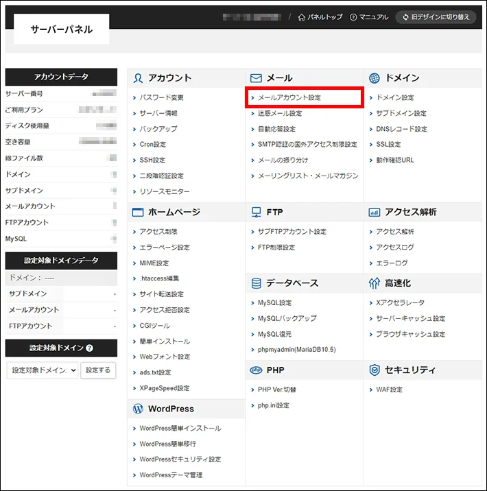

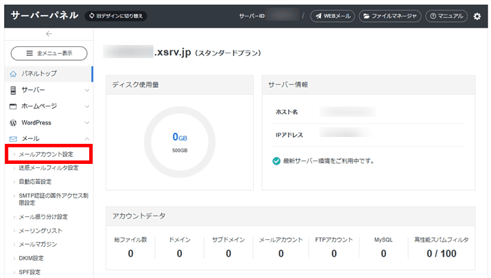

「メールアカウント設定」をクリックする
サーバーパネルにログインして、メールアカウント設定をクリックします。
XServerレンタルサーバー(メールアカウント設定の選択)

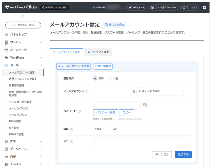

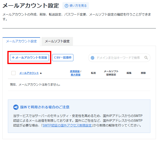

メールアカウント入力画面を開く
メールアカウント追加をクリックし、入力画面を開きます。
XServerレンタルサーバー(メールアカウントを追加)

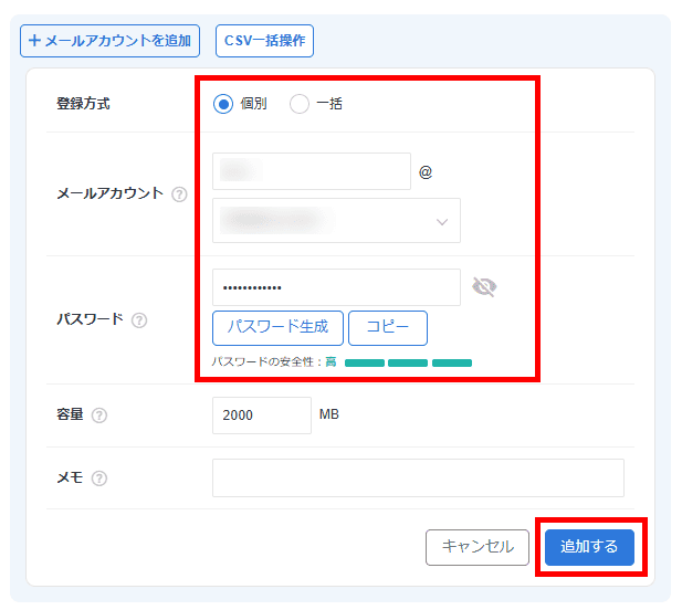

メールアカウントの情報を入力する
メールアカウントの情報を入力し、追加するをクリックしてください。
XServerレンタルサーバー(メールアカウント情報を入力)
登録方式メールアカウントを1件ずつ登録する場合は「個別」、複数まとめて登録する場合は「一括」
ユーザー名メールアカウントの「@」の前の部分
ドメインメールアカウントのドメイン部分
パスワードご希望のメールアドレス用パスワード
※のちにメーソフトで設定するときに必要になります。
容量任意(ひとまず変更不要です。)
コメント※コメントを入力しておくと便利です。たとえば「admin@~」であれば「社内のシステム管理用」などと入力しておけば、あとでメールアドレスが増えても、把握しやすくなります。

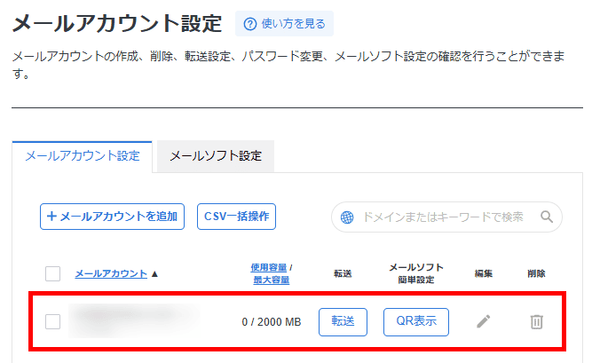

完了
画面が切り替わり、作成したメールアドレスが表示されていれば完了です。
XServerレンタルサーバー(メールアカウント追加完了)

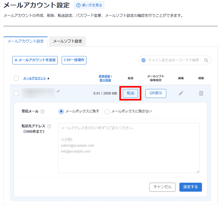

転送設定
「転送設定」は、受信したメールを任意のメールアドレスに転送する機能です。
サーバーパネルの「メール > メールアカウント設定 > メールアカウント一覧 」から、簡単に設定できます。
サーバーパネル>メール>メールアカウント設定>転送先アドレスの指定
詳しくは、マニュアルの「転送設定」をご確認ください。

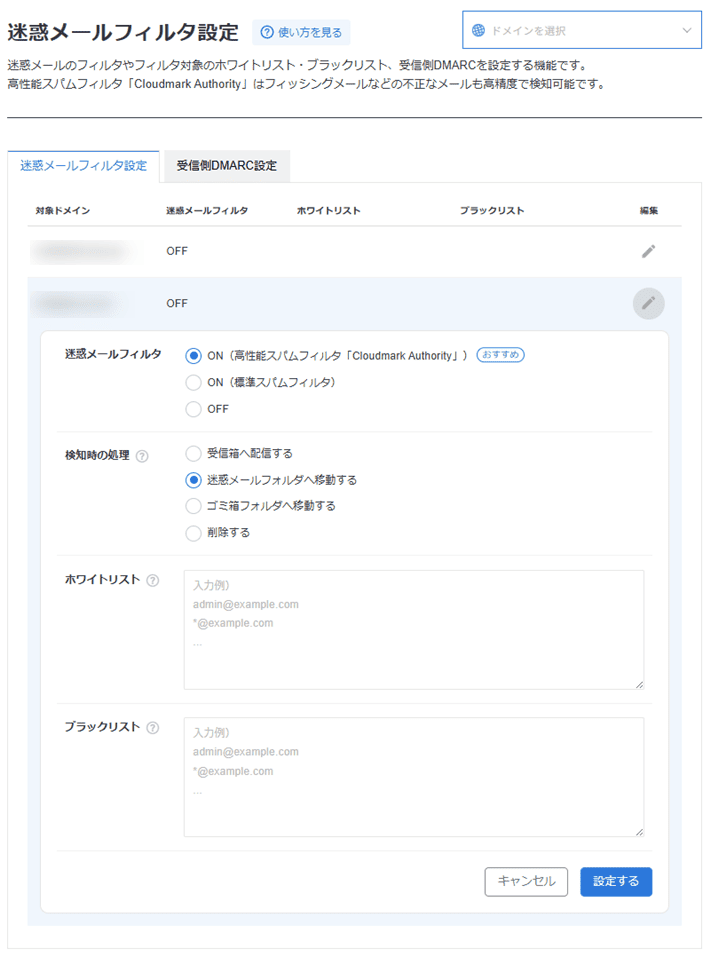

迷惑メールフィルタ設定
迷惑メールの判定や振り分け設定ができる機能です。
迷惑メール判定を回避するホワイトリストや、常に迷惑メール扱いするブラックリストを設定できます。
サーバーパネルの「メール > 迷惑メールフィルタ設定」から、簡単に設定可能です。
サーバーパネル>メール>迷惑メール設定
「削除する」に振り分けられたメールは、サーバーから削除されます。削除後はメールの確認ができませんので、ご注意ください。
詳しくは、マニュアルの「迷惑メールフィルタ設定」をご確認ください。

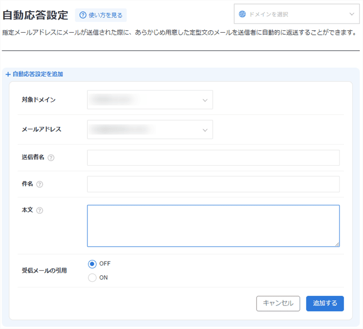

自動応答設定
「自動応答設定」は、あらかじめ用意した定型文のメールを、自動的に送信者へ返送する機能です。
たとえば、お盆や年末年始などの長期休暇に入るときに設定しておけば、ユーザーにその旨を通知できます。顧客との関係性を重要視するクライアントであれば、ぜひご紹介ください。
サーバーパネルの「メール > 自動応答設定」から、簡単に設定可能です。
サーバー>メール>自動応答設定
詳しくは、マニュアルの「自動応答設定」をご確認ください。

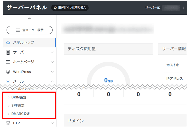

送信ドメイン認証設定(DKIM/SPF/DMARC)
「送信ドメイン認証設定(DKIM/SPF/DMARC)」では、メールアドレスが第三者によって「なりすまし」に使われることを防ぐためのセキュリティ対策ができます。
それぞれの設定内容は、以下のとおりです。
DKIM設定送信メールの改ざん・なりすましを防ぐ技術です。
送信メールの信頼性向上やメール到達率の向上が期待されます。
SPF設定SPF(Sender Policy Framework)とは、電子メールの送信元ドメインが詐称されていないかを検査し、送信メールの改ざん・なりすましを防ぐ技術です。
DMARC設定DMARCポリシー(メールの差出人として対象ドメインが第三者に利用された場合に、受け手側の対応方法を指定する仕組み)を設定する機能です。
サーバーパネルの「メール > DKIM設定/SPF設定/DMARC設定」から、簡単に設定可能です。

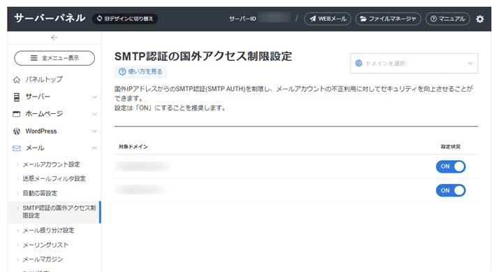

SMTP認証の国外アクセス制限
SMTP認証の国外アクセス制限は、国外IPアドレスからの不正なメール送信を制限することにより、セキュリティを強化する機能です。
国外からメールを送信される場合は、無効化(OFF)にしてください。
まれに国内IPアドレスからのアクセスであっても、システム上で国外IPアドレスからのアクセスとして誤認され、メール送信が制限されてしまう場合があります。そのときも、無効化(OFF)してみてください。
SMTP認証の国外アクセス制限は、サーバーパネルから簡単に設定を変更できます。
サーバー>メール>SMTP認証の国外アクセス制限設定
詳しくは、マニュアルの「SMTP認証の国外アクセス制限」をご確認ください。
