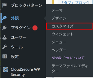

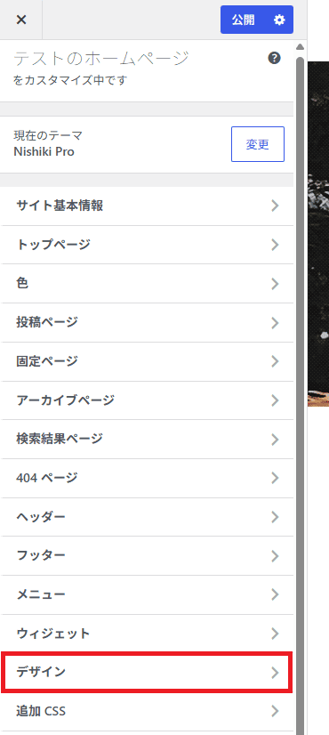

WordPressのメインナビゲーションから外観 > カスタマイズをクリックします。
外観 > カスタマイズ

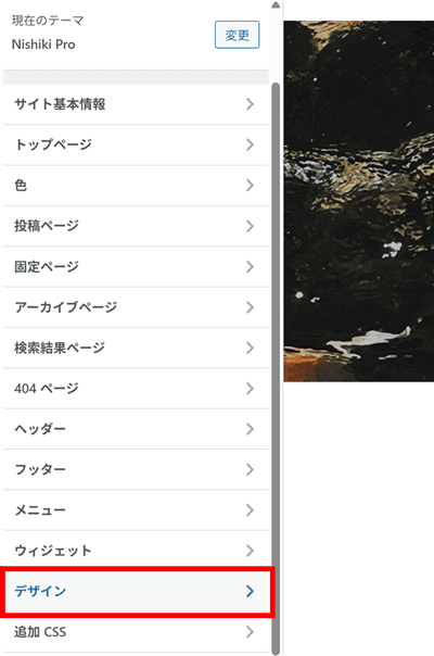

次に、デザインをクリックします。
デザイン
見出しをクリックします。
見出し
見出しの編集画面が表示されます。
プルダウンから、好きな見出しのデザインを選びましょう。
プルダウンから選択

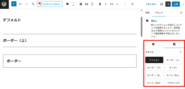

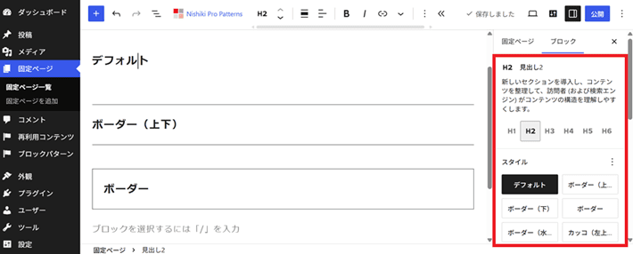

【見出し単位の設定】見出しブロックのスタイル
『Nishiki Pro』は投稿もしくは固定ページで挿入した「見出しブロック」に対して、ブロック設定サイドバーの「スタイル」から、見出し単位でデザインを変更できます。
見出しブロックのスタイル
デフォルトで用意されている見出しデザインは、以下の7つです。
見出しブロックのスタイル例
なお、「見出しブロック」自体は、WordPressの「標準ブロック」です。
WordPressのブロックエディタの使い方や、「標準ブロック」の種類については、以下の記事で詳しく解説しているので、参考にしてください。

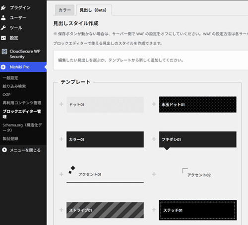

三つ目に、『Nishiki Pro』の独自機能「見出しスタイル作成」で、見出しのデザインを変更する方法を解説します。
「見出しスタイル作成」機能では、あらかじめ登録してある以下14個の見出しデザインを、CSSコード不要でカスタマイズすることが可能です。
「見出しスタイル作成」で選べるデザイン一覧
しかも、「リアルプレビュー機能」があるので、カスタマイズした内容は即座に確認できます。
それでは、使い方を見ていきましょう。

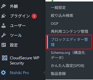

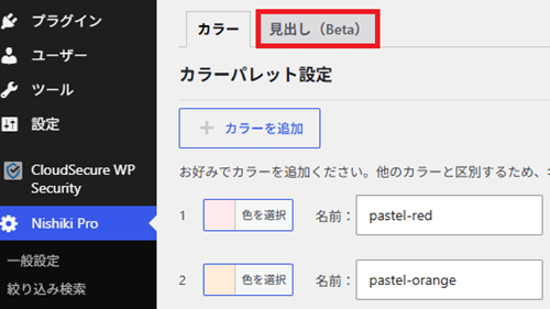

WordPressのメインナビゲーションからNishiki Pro > ブロックエディター管理をクリックします。
次に、見出し(Beta)タブをクリックします。
見出し(Beta)
好きな見出しデザインをクリックします。
好きな見出しデザインを選択
今回は「カラー01」を選んでみますね。

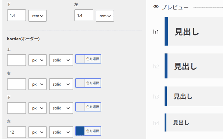

タブから見出し(h1~h6)を選んで、カスタマイズしていきます。
タブから見出しレベルを選択
たとえば、以下は文字色や背景色を変更し、見出しの左側に縦線を引いた例です。
rder(ボーダー)編集例
カスタマイズしたら、スタイル名を付けます。
スタイル名
画面右下にある保存をクリックすれば、完了です。
保存

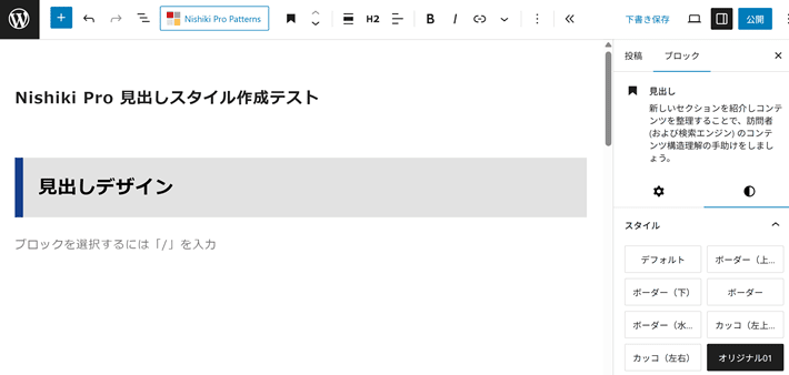

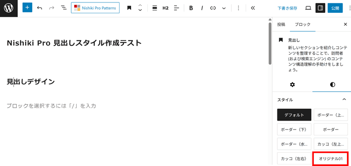

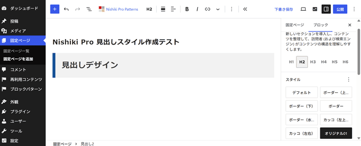

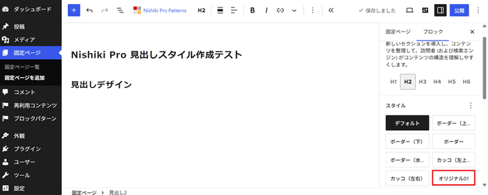

「見出しブロック」に、さきほど追加した見出しデザインを反映してみましょう。
投稿もしくは固定ページに移動したあと、「見出しブロック」を選択した状態で、ブロック設定サイドバーのスタイルから、オリジナル01をクリックします。
見出しブロックのスタイルでオリジナル01を選択
オリジナル01の見出しデザインが反映されたら、これで完了です。
オリジナル01の見出しデザインが反映
ページを保存する場合は、画面右上の「下書き保存」もしくは公開をクリックしておきましょう。

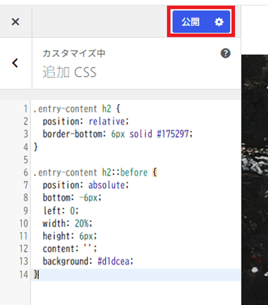

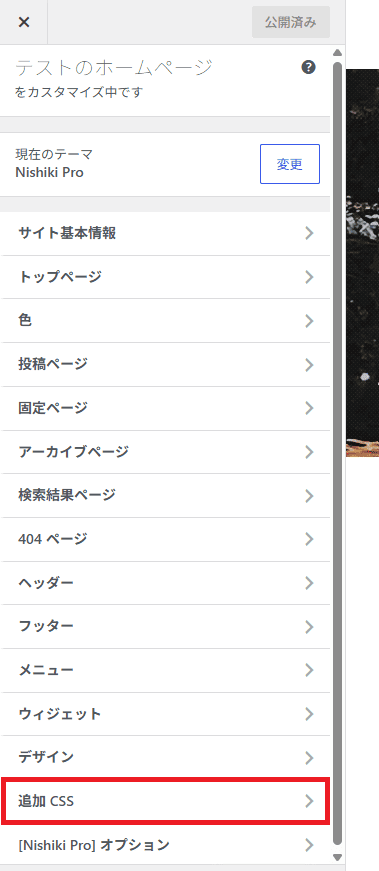

外観 > カスタマイズ

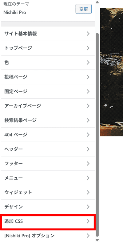

次に、追加CSSをクリックします。
追加CSS
見出しデザインのCSSコードをコピーして貼り付けます。
今回は、以下デザインのCSSコードを例にしますね。
見出しデザインの例
h2 {
  position: relative;
  border-bottom: 6px solid #175297;
h2:before {
  position: absolute;
  bottom: -6px;
  left: 0;
  width: 20%;
  height: 6px;
  content: '';
  background: #d1dcea;
テーマによっては、優先順位の関係で「h2」と書くだけではカスタマイズが反映されないことがあります。その場合は、見出し(h2)を囲んでいる大枠のクラス名を調べて追加する必要があります。
たとえば、『Nishiki Pro』の場合、記事本文の枠に「entry-content」というクラス名が付けられているため、「.entry-content h2 (entry-contentの中にあるh2)」と指定することで、優先順位が上がり適用できるようになります。」
.entry-content h2 {
  position: relative;
.entry-content h2::before {
  position: absolute;
  bottom: -6px;
  left: 0;
  width: 20%;
  height: 6px;
  content: '';

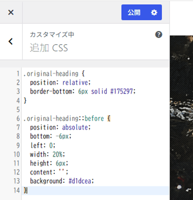

テーマによっては、追加CSSによる見出しデザインのカスタマイズ例を紹介している場合もあります。
(例:Snow Monkey「Snow Monkey を CSS でデザインカスタマイズしてみよう!」)
(例:LIQUID PRESS「LIQUID PRESS 無料デザインスキン&パーツ」)
追加CSSに見出しデザインのCSSコードを記載した例
公開をクリックすれば完了です。

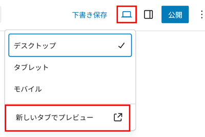

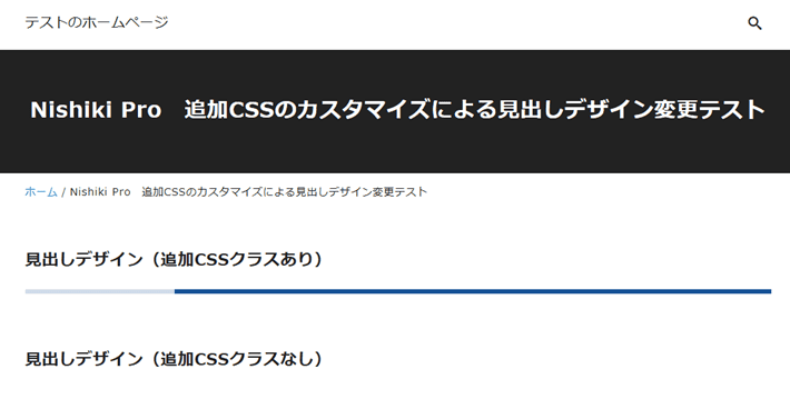

投稿もしくは固定ページの画面右上にある表示アイコンをクリックして、実際のページをプレビューしてみましょう。
新しいタブでプレビュー
デザインが正しく反映されていれば、完了です。
実際のページをプレビューした様子

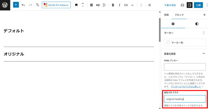

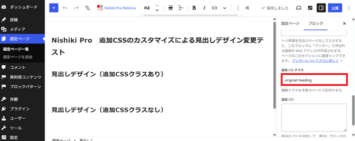

特定の見出しブロックのみにオリジナルのデザインを適用させたい場合は、任意のクラス名(例:original-heading)を入力します。
▼追加CSSの編集画面▼
追加CSSの画面でクラス名を追加
▼ブロック > 高度な設定 >追加cssクラス▼
見出しブロックにCSSのクラス名を適用
▼ページプレビュー画面▼
ページプレビュー画面

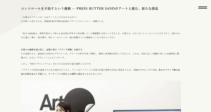

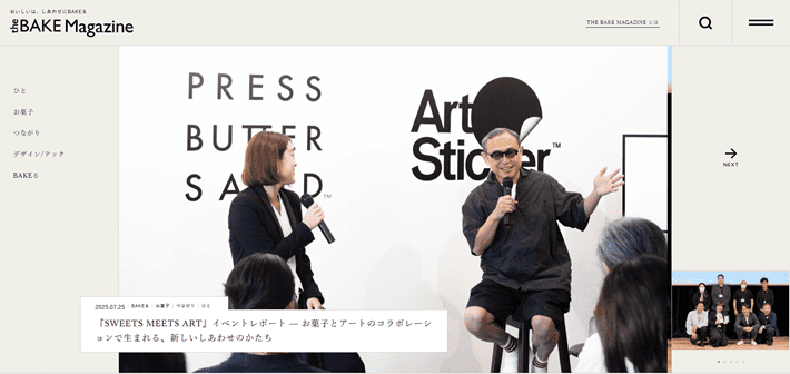

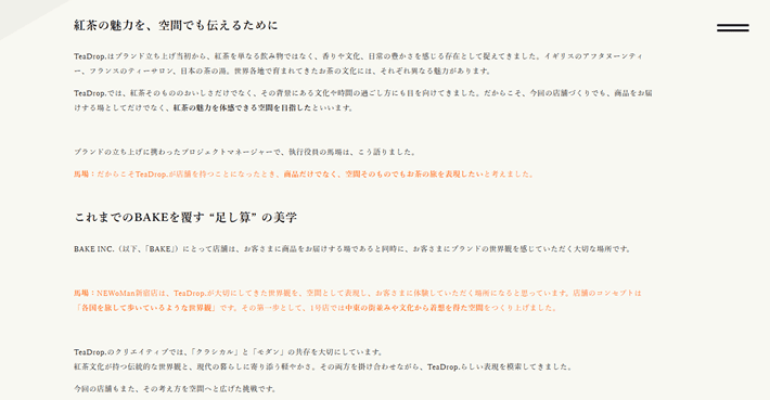

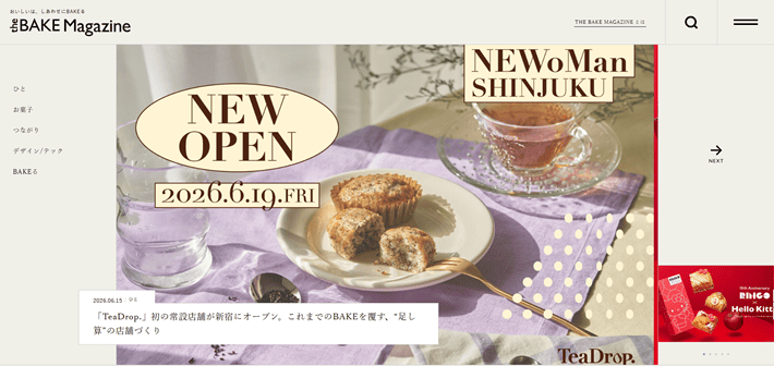

文字のみのシンプルな見出しデザイン/THE BAKE MAGAZINE
THE BAKE MAGAZINE
▲出典:THE BAKE MAGAZINE
『THE BAKE MAGAZINE』は、株式会社BAKEのオウンドメディアです。
「おいしいは、しあわせにBAKE(バケ)る。そこには、ストーリーがある。」をコンセプトに、さまざまな情報を発信しています。
見出しは、文字のみのシンプルな見出しデザイン。
とはいえ、文字のサイズが大きく、太字にもなっているので、見出しであることは明確に伝わってきます。
THE BAKE MAGAZINEの見出し
このように、見出しのデザインは本文とのバランスが重要です。
なお、シンプルなデザインの見出しは、ビジネスにおいては珍しくありません。
シンプルなデザインのオウンドメディアを作りたい場合は、選択肢の一つになるでしょう。

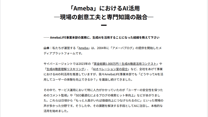

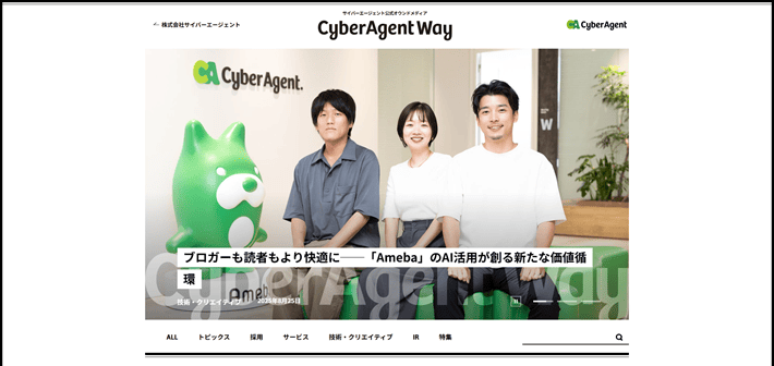

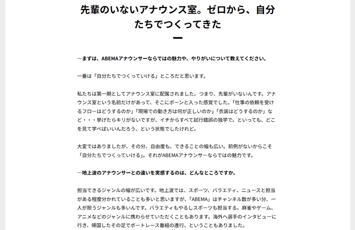

中央配置のデザインが効いた見出しデザイン/CyberAgent Way
CyberAgent Way
▲出典:CyberAgent Way

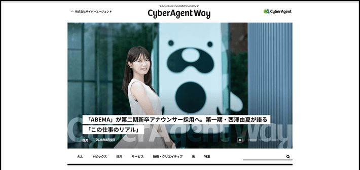

『CyberAgent Way』は、株式会社サイバーエージェントが運営するオウンドメディアです。
見出しのデザインは比較的シンプルながらも、中央に配置されており、存在感があります。
CyberAgent Wayの見出し
▲出典:CyberAgent Way
また、文字の左右に「─」が使われている点に注目してください。
これはダッシュや罫線と呼ばれ、視覚的なアクセントになることで見出しと本文が明確に差別化され、読みやすさの向上に一躍買っています。
さらに、見出しの下にある短いラインも、見出しと本文を区切るために効果的です。
色に頼らず、シンプルな構成要素だけで見出しの存在感を演出したい場合は、参考になるでしょう。

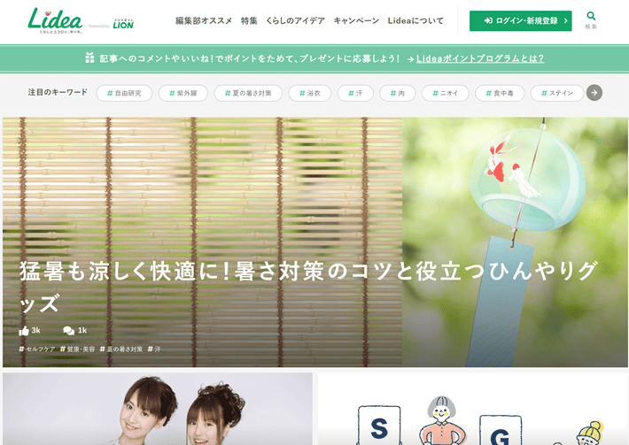

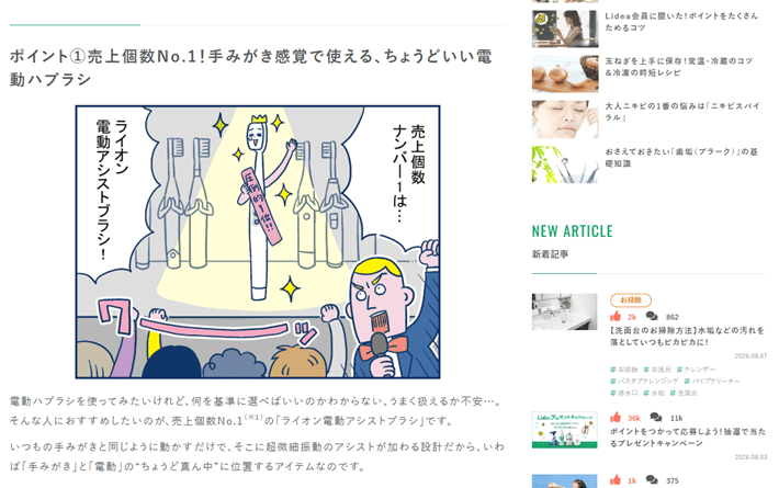

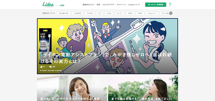

コーポレートカラーを取り入れた見出しデザイン/Lidea
Lidea
▲出典:Lidea
『Lidea(リディア)』は、ライオン株式会社が運営する生活情報Webメディアです。
オウンドメディアの配色は、ライオン株式会社のコーポレートカラーである「緑」でうまく構成されており、それは見出しのデザインからも確認できます。
Lideaの見出し
▲出典:Lidea
見出しのデザイン自体はシンプルですが、緑のラインがあることで、より見出しとして分かりやすいものになっていますよね。
また、コーポレートカラーが使用されているため、ライオン株式会社らしさが伝わってくるのも特徴です。
見出しはもちろん、オウンドメディアの配色に悩んだ場合は、コーポレートカラーを使用してみてはいかがでしょうか。

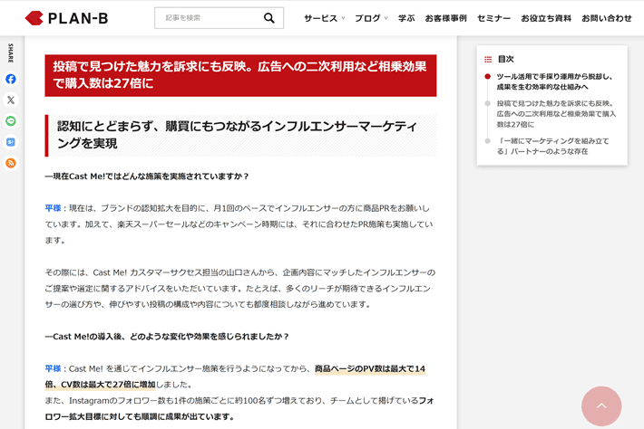

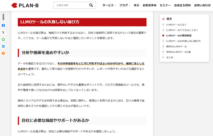

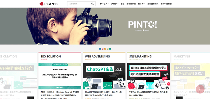

階層構造が分かりやすい見出しデザイン/PINTO!
PINTO!
▲出典:PINTO!

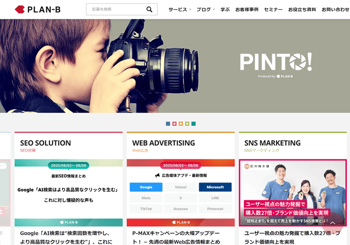

『PINTO!(ピント)』は、企業のデジタルマーケティングを支援する、株式会社PLAN-Bが運営するオウンドメディアです。
こちらも、見出しのデザインにはコーポレートカラーが使われています。
ただ、ここで注目したいのは、大見出し(h2)と小見出し(h3)のデザインの違いです。
PINTO!の見出し
▲出典:PINTO!
大見出しのほうが背景ベタ塗りで力強く、小見出しがそれに比べて控えめなデザインになっていますよね。
これにより、見出しの階層構造が分かりやすくなっています。
見出しの階層構造が明確になると、ユーザー(読者)が記事の内容を理解しやすくなりますよ。
これは、とくに情報量が多い記事が多いオウンドメディアには有効です。
オウンドメディアを通して自社のことを知ってもらうためにも、まず読みやすい記事になるように、デザインを工夫しましょう。

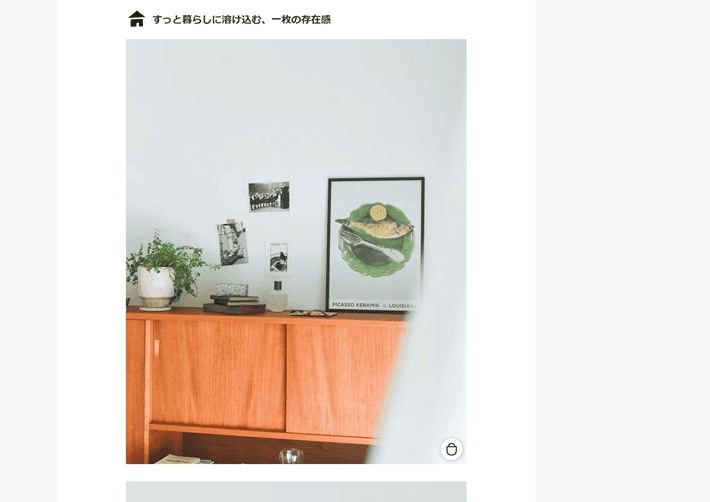

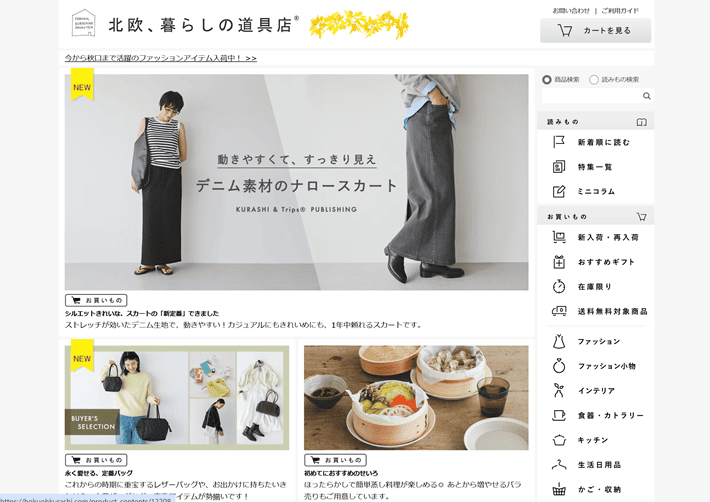

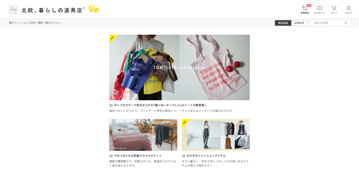

アイコンを用いた見出しデザイン/北欧、暮らしの道具店
北欧、暮らしの道具店
▲出典:北欧、暮らしの道具店
『北欧、暮らしの道具店』は、株式会社クラシコムが運営するECサイトです。
一般的なECサイトとは異なり、「お買いもの」だけでなく、「読みもの」も楽しめます。

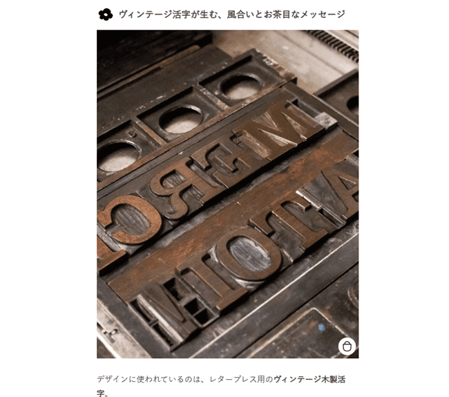

見出しのデザインの特徴は、アイコンが使用されていること。
たとえば、以下はお家のアイコンです。
北欧、暮らしの道具店の見出し
▲出典:北欧、暮らしの道具店
見出しのサイズはそこまで大きくありませんが、アイコンがあることで注目しやすくなっています。
「モノクロ配色のブログにしたいけど、見出しを目立たせたい」というときに、選択肢の一つになるでしょう。
