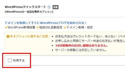

申し込み時の大事なポイントは、「WordPressクイックスタート」のチェックを入れずに進むことです。

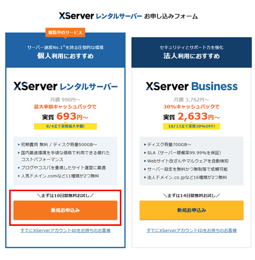

2.「新規お申込み」をクリック
XServerレンタルサーバーの「新規お申込み」ボタンをクリックします。
新規お申込みをクリックしているスクリーンショット

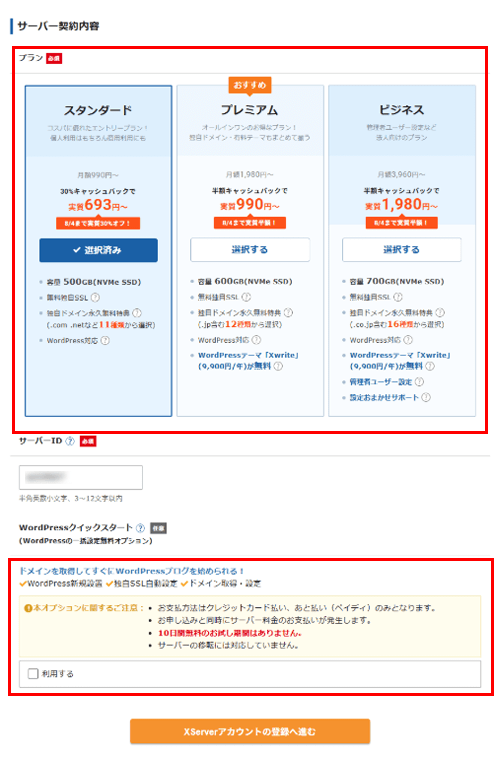

3.サーバーのご契約内容を選択
ご契約プラン(スタンダードプラン等)を選択します。
この時、「WordPressクイックスタート」の「利用する」のチェックボックスは必ず空欄(チェックを外した状態)にしてください。
お申し込みフォームのスクリーンショット

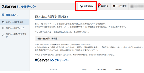

1.「料金支払い」から本契約を完了する
XServerアカウントにログインします。
上部メニューの「料金支払い」からお支払い手続きの画面へ移動し、ご希望のお支払い方法を選択して手続きを進めてください。
支払いが完了すれば、本契約完了となります。

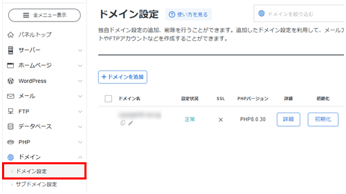

3.「ドメイン設定」を追加する
取得した独自ドメインを利用するためには、サーバーパネルにて「ドメイン設定」を追加する必要があります。
「ドメイン設定」の追加と同時に、無料独自SSL設定も追加されます。
独自ドメイン設定のスクリーンショット
詳しい手順は「ドメイン設定」にてご確認ください。
※サーバーにドメイン設定が反映されるまで数時間から最大24時間程度かかる場合があります。
反映が完了してから次のステップへお進みください。

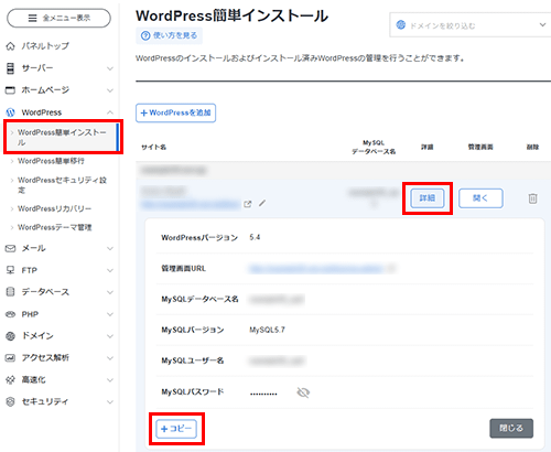

1.移行したいブログの「コピー」を選択
サーバーパネルの「WordPress簡単インストール」をクリックします。
移行したいブログの「詳細」をクリックし、「コピー」をクリックしてください。
WordPressサイトコピーのスクリーンショット
