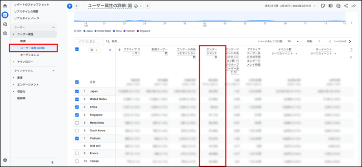

訪問ユーザーの属性別に関心度を把握したい:ユーザー属性の詳細

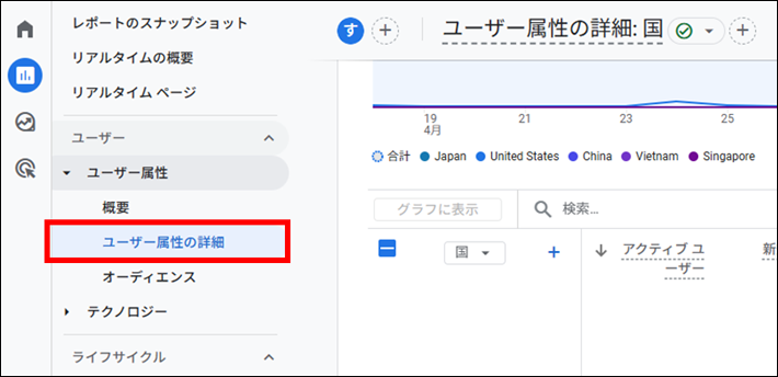

訪問ユーザーの属性別に関心度を把握したい場合は、「ユーザー属性の詳細」を確認します。
「ユーザー属性の詳細」は「レポート > ユーザー > ユーザー属性」と進むと、選択できるレポートページです。
レポート「ユーザー属性の詳細」
このレポートでは、以下のような項目別にエンゲージメント関連の指標を確認できます。
「ユーザー属性の詳細」で確認できる属性項目
  • 地域
  • 市区町村
  • 言語
  • 年齢
  • 性別
  • インタレストカテゴリ(ユーザーの興味や関心)
確認できるエンゲージメント関連の指標は、以下のとおりです。
行動の有無に関連するエンゲージメント指標
  • エンゲージメントのあったセッション数
  • エンゲージメント率
  • エンゲージメントのあったセッション数(1アクティブ ユーザーあたり)
滞在時間に関連するエンゲージメント指標
  • アクティブユーザーあたりの平均エンゲージメント時間

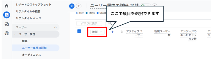

デフォルトでは国ごとの表示になっていますが、画面上のプルダウンを選択することで、項目の表示に切り替えることが可能です。
「ユーザー属性の詳細」における表示項目の選択
ここで、地域ごとのユーザーの関心度を確認したければ、「地域」を選ぶことで、地域別に指標を確認できます。
たとえば、地元である神奈川に根付き、地域に絞った事業を営んでいたとしましょう。
レポートを見たところ、以下のような数値になっていました。
地域アクティブユーザー数エンゲージメント率
Tokyo10,00050%
Osaka8,00045%
Kanagawa6,00030%
Aichi3,50020%
ターゲットであるはずの神奈川の「エンゲージメント率」が低いですよね。「アクティブユーザー数」を見ても、東京や大阪よりも少なくなっています。
この場合、そもそも神奈川向けに事業を展開していることが、ホームページ上で上手くユーザーに伝えられていないかもしれません。あるいは、地元企業を利用するメリットを提示できていない可能性もあるでしょう。
これらの仮説から、トップページのメインビジュアルに神奈川向けの事業を展開していることを記載したり、地元ユーザー限定のキャンペーンを行ったり、といった施策を検討できます。
このように、本レポートはターゲットとするユーザーが訪問してくれているか、関心を持ってくれているかを把握し、適切なアプローチ方法を考えるのに役立つのです。

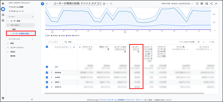

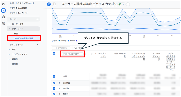

デバイス別にユーザーの関心度を確認したい場合は、「ユーザーの環境の詳細」を見ます。
「ユーザーの環境の詳細」は「レポート > ユーザー > テクノロジー」から確認することが可能です。
レポート「ユーザーの環境の詳細」
デフォルトの状態だとブラウザ別の指標が表示されているので、折れ線グラフの下にあるプルダウンから「デバイス カテゴリ」を選択しましょう。
ここでは、以下のようなデバイスごとに、エンゲージメント関連指標が確認できます。
「ユーザーの環境の詳細」で確認できる主なデバイス
  • desktop(ノートパソコンを含む)
  • mobile
  • tablet
なお、確認できるエンゲージメント関連指標は以下のとおりです。

本レポートを見ることで、どういった環境でホームページを見ているユーザーの関心度が高いか、あるいは低いかが把握できます。
仮に、以下のようなデータが表示されていたとします。
デバイス カテゴリエンゲージメント率アクティブユーザーあたりの
平均エンゲージメント時間
desktop56%2分10秒
mobile32%58秒
tablet41%1分42秒
上記のように、mobileでのエンゲージメント指標がほかのデバイスより低い場合、モバイルへの最適化ができていないことが考えられますよね。
そのため、レスポンシブデザインに対応できているか確認することはもちろん、スマートフォンの画面サイズでもテキストや画像が見やすいか、リンクがタップしやすいかなどをチェックしなければなりません。

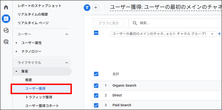

各チャネル(流入経路)の貢献度を把握したい:ユーザー獲得
新規ユーザーの獲得に貢献したチャネルを把握したい場合は、「ユーザー獲得」をチェックしましょう。
「レポート > ライフサイクル > 集客 > ユーザー獲得」から確認できます。
レポート「ユーザー獲得」

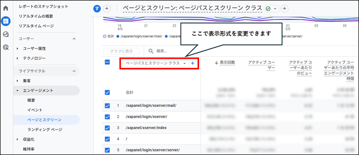

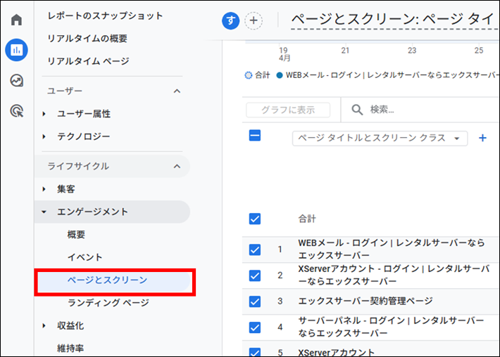

ページ別のユーザーの関心度を確認したい:ページとスクリーン
ホームページ内のページごとにユーザーの関心度を確認したいなら、「ページとスクリーン」を確認しましょう。
「レポート > ライフサイクル > エンゲージメント > ページとスクリーン」で確認できます。
レポート「ページとスクリーン」
上の画像ではページタイトルで表示していますが、ページパス(URL)で表示することも可能です。
「ページとスクリーン」における表示形式の変更
このレポートでは、ページ別の「アクティブユーザーあたりの平均エンゲージメント時間」が確認できます。
ページごとに「ユーザーが深く見てくれている可能性が高いか」を把握できるので、ページ単位での課題抽出に役立ちますよ。

Q1:GA4のエンゲージメント率はどこで見ればいいのでしょう?
A:ユーザー属性別に「エンゲージメント率」が見たい場合は、「レポート > ユーザー > ユーザー属性 > ユーザー属性の詳細」で確認できます。
「ユーザ属性の詳細」で見るエンゲージメント率
ユーザーの閲覧環境別に見たい場合は、「レポート > ユーザー > テクノロジー > ユーザーの環境の詳細」で確認可能です。
「ユーザーの環境の詳細」で見るエンゲージメント率

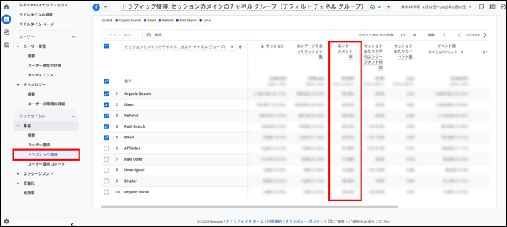

チャネル別の「エンゲージメント率」を確認したい場合は、「レポート > ライフサイクル > 集客 > トラフィック獲得」を見ましょう。
「トラフィック獲得」で見るエンゲージメント率

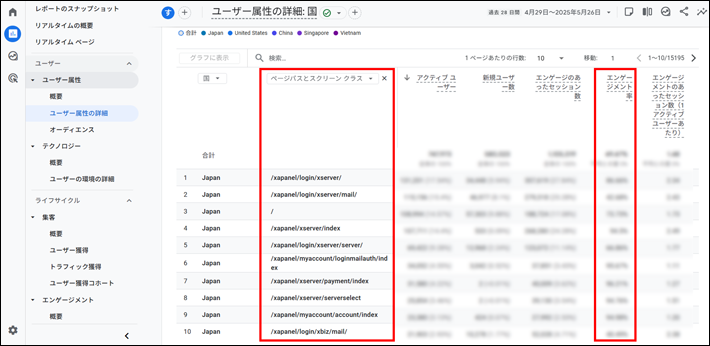

Q3:GA4で各ページのエンゲージメント率を確認したいのですが?
A:各ページの「エンゲージメント率」を確認したい場合は、以下の3つの方法があります。
  1. エンゲージメント率があるレポートのセカンダリディメンションで「ページパスとスクリーン クラス」を追加する
  2. 「ページとスクリーン」に、エンゲージメント率が表示されるように追加する
  3. 探索レポートを活用する

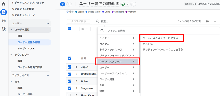

セカンダリディメンションとは
レポートに2つ目の分析軸(属性や性別、デバイスやページURLなど)を追加する機能のこと。年齢と地域など、二つの要素を掛け合わせて分析できる。
ここでは、セカンダリディメンションで確認する手順を見ていきます。
まずは、「エンゲージメント率」がすでに表示されているレポート(ユーザー属性の詳細など)を開き、画面上にある「+」をクリックしてください。
セカンダリディメンションの設定方法
そうすると、ページURLごとの「エンゲージメント率」が確認できるようになります。
ページパスごとのエンゲージメント率
