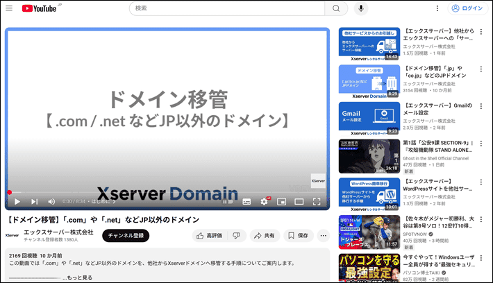

埋め込みたいYouTube動画にアクセス
まず、埋め込みたいYouTube動画にアクセスしましょう。

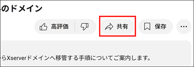

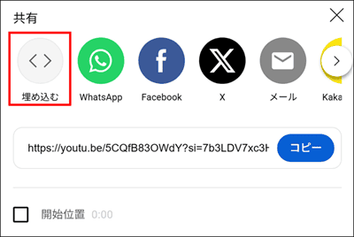

共有をクリック
次に、動画の下にある共有をクリックしてください。
共有をクリック
埋め込むをクリック
埋め込むをクリックしましょう。
埋め込むをクリック

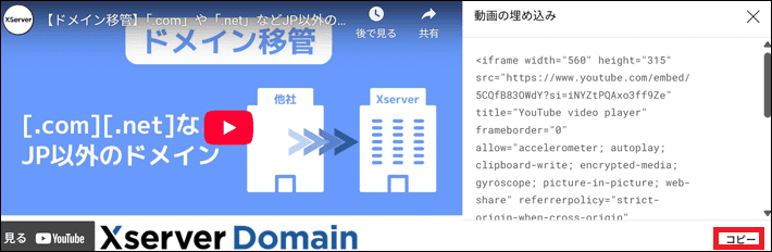

埋め込みコードをコピー
右下のコピーをクリックして、埋め込みコードをコピーします。
埋め込みコードをコピー

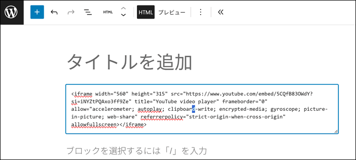

埋め込みコードをホームページにペースト
埋め込みコードをホームページにペースト(貼り付け)します。

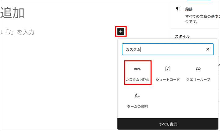

WordPress(ワードプレス)の場合は、「カスタム HTML」ブロックを挿入してください。
投稿もしくは、固定ページにある+をクリックしたのち、「HTML」と検索すると、「カスタム HTML」ブロックが表示されます。
埋め込みコードをホームページにペースト
「カスタム HTML」ブロックを挿入し、HTMLを編集をクリックしてください。
HTMLを編集
YouTubeの埋め込みコードをペースト(貼り付け)したのち、更新をクリックします。
HTMLコードをペーストして更新

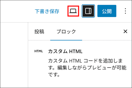

実際のページを確認
画面右上にある表示をクリックしたのち、新しいタブでプレビューから実際のページを確認してみましょう。
新しいタブでプレビュー
以下のように、動画が埋め込まれていたら完了です。
再生できるか確認してみてください。

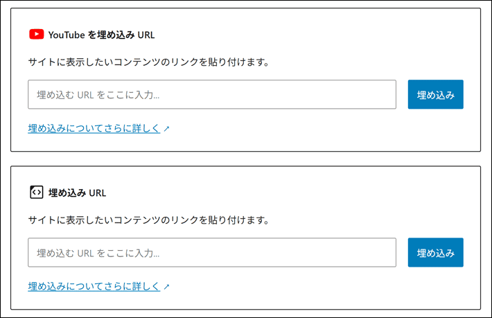

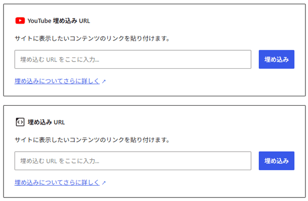

WordPressの場合、「YouTubeを埋め込み」や「埋め込み」などのブロックを使えば、動画のURLでも埋め込みができます。
動画のURLでの埋め込みも可能
しかし、これらの方法だと、このあと解説する「YouTube動画のカスタマイズ」のうち、対応していないものもあるので注意してください。

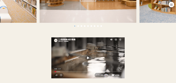

シンプルな埋め込み
YouTubeの共有ボタンからコピペするだけのスタンダードな方法です。

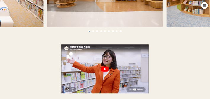

参考に明石市立二見図書館『ふたみん』のホームページをご覧ください。
施設の紹介動画として、YouTube動画が活用されています。
明石市立二見図書館『ふたみん』
▲出典:ふたみん
再生ボタンをクリックすると、そのまま動画が開始される仕様です。
ふたみんの施設紹介YouTube動画再生時
▲出典:ふたみん
動画の埋め込み方法はシンプルですが、ホームページ全体に可愛いイラストが使用されており、それらとのバランスがよいと感じました。

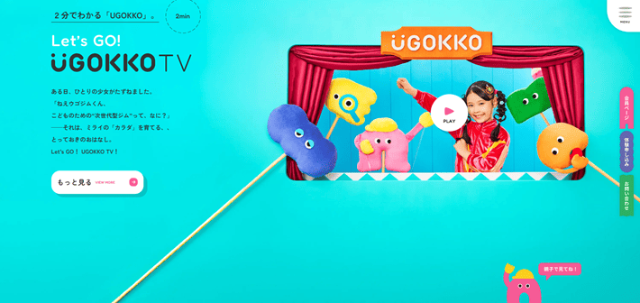

デザイン装飾+モーダルウインドウでの展開
「ブランドの世界観に合わせたい」といったときにおすすめの方法です。
参考に、運動・栄養・睡眠を、親子でたのしく学べるウェルネスジム『UGOKKO』のホームページをご覧ください。
『UGOKKO』のことが2分で分かる動画が、可愛いデザインとともに用意されています。
UGOKKO
▲出典:UGOKKO

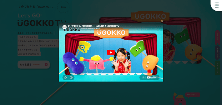

再生ボタンを押すと、モーダルウインドウ(画面上に重なって表示される子ウィンドウ)でYouTube動画が表示される仕様です。
▲出典:UGOKKO
周りが暗くなるため、ユーザーが動画に集中しやすくなるメリットもあるでしょう。
ホームページ全体ディティール(細部)まで凝っており、動画もデザインの一つとして捉えられているのかもしれません。

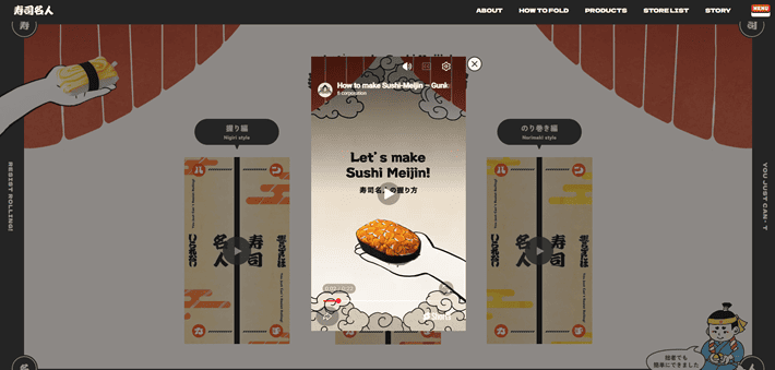

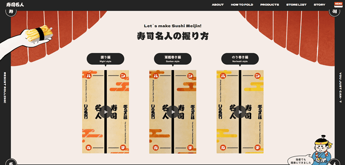

参考に、無限にハンカチからお寿司を握れるスーパーアイテム『寿司名人』のホームページをご覧ください。
▲出典:寿司名人
YouTubeショートを使って、『寿司名人』の握り方が紹介されています。
再生ボタンをクリックすると、モーダルウインドウにてYouTube動画が表示される仕様です。
▲出典:寿司名人
ハンカチを開いた状態から寿司の状態になるまでの流れが、わずか5STEP(22秒)で紹介されており、YouTubeショートの特性をうまく捉えた活用方法と言えます。
短くても、動画だからこそ分かりやすく伝わるものもあるので、積極的に取り入れたい手法です。
