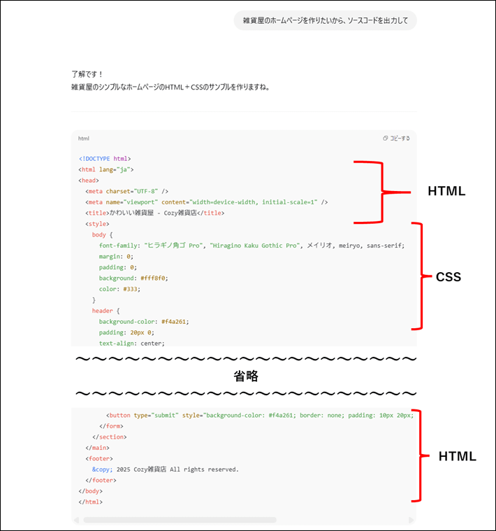

AIコーディングとは、生成AIに自然言語で指示を出し、ソースコード(コンピューターに命令するための文章)の作成業務を支援・自動化する技術のこと。
たとえば、ChatGPTに対して「雑貨屋のホームページを作りたいから、ソースコードを出力して」と指示を出せば、HTMLやCSSを数秒で出力できます。
ChatGPTが出力したHTMLとCSSのソースコード
HTMLとは
Hyper Text Markup Languageの略称。ホームページを作成するときに必要なマークアップ言語です。文章や画像などをコンピュータが認識できるように「<〜>(タグ)」を用いて、意味づけすることをマークアップと言います。
CSSとは
Cascading Style Sheetsの略称。ホームページの見た目を装飾するときに用いる言語です。
テキストのフォントやボタンの位置、色、大きさなど、デザインを調整する役割を持ちます。
実用的な会社ホームページを作るときは、この出力されたソースコードをベースに、デザイン面や機能面などをカスタマイズしていくことになるでしょう。

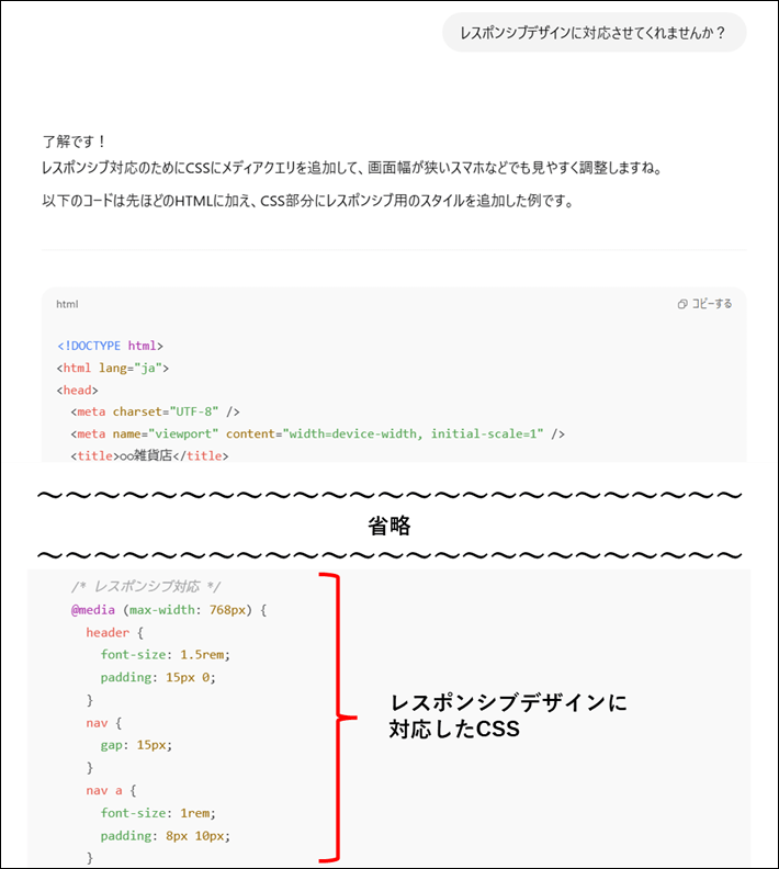

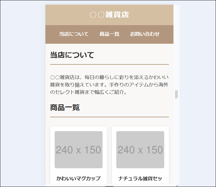

たとえば、ホームページを作っているとき、「スマホでも見やすいように、レスポンシブデザインにしたい!」と思ったとしましょう。
レスポンシブデザインとは
ユーザーの端末に応じて、ホームページを最適化して表示するデザインのこと。
作るホームページは一つでも、パソコン、スマートフォン、タブレットなどのさまざまな端末に対応できるので、制作時間やコストを抑えられます。
レスポンシブデザインの表示例
AIコーディングでは、こういったソースコードのたたき台も、すぐに出力できるのです。実際に「レスポンシブデザインに対応してほしい」といった指示を出せば、以下のように必要なソースコードを生成してくれます。
レスポンシブデザインに対応するためのHTMLとCSSのソースコード
表示してみると、きちんとレスポンシブデザインになり、スマホ表示でも見やすくなっていることが分かります。
スマートフォンサイズで表示されたホームページ例
従来のコーディングでは、レスポンシブデザインにする場合、ゼロから手作業でソースコードを書く必要がありました。
一方、AIコーディングでは、レスポンシブデザインなどの目的に応じたソースコードをすぐに出力できます。
あとは、AIが出力したソースコードをもとに、編集していくだけでいいのです。
そのため、従来なら数時間かかっていたコーディング時間を、数十分程度まで時短できるなど、作成スピードを飛躍的に高められるでしょう。

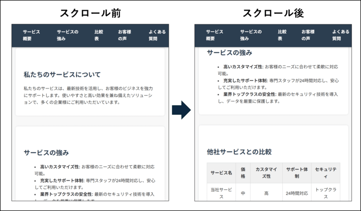

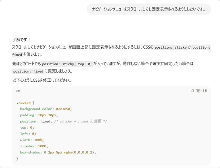

たとえば、ページの上部にあるナビゲーションメニューについて、スクロールしても固定で表示されるようにしたいと考えたとしましょう。
ナビゲーションメニューとは
ホームページの上部(ヘッダー)に表示されるメニューのこと。
ユーザーがサイト内のページや情報を見つけやすくするために設置します。
ホームページにおけるナビゲーションメニューの位置
HTMLなどの知識が浅いと、上記のソースコードをどう書けばいいか悩むところですが、AIコーディングの場合、サンプルコードを出力してもらえます。
ナビゲーションメニューを固定表示するためのHTMLとCSSのソースコード
実際に出力されたソースコードで表示を確認すると、以下のようになっています。
画面下部にある項目までスクロールしても、きちんとナビゲーションメニューが固定で表示されていますね。
この出力されたソースコードと実際の表示画面を照らし合わせることで、HTMLなどの理解を深められ、自分の希望にあった形へと編集できるようになるのです。

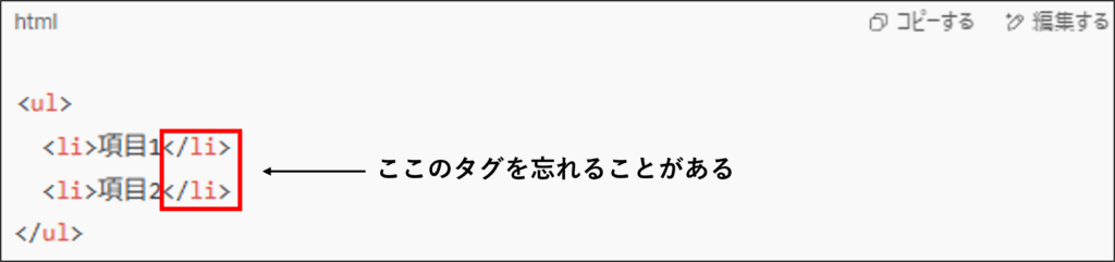

たとえば、ホームページ内にリストを作る場合、以下のようなソースコードが必要です。
HTMLでのリストのタグ表示例

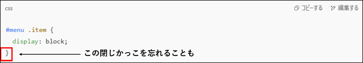

このとき、自分でコーディングすると、が抜けてタグを閉じ忘れる、といったミスが起きることがあります。
ほかにも、CSSの「}(閉じかっこ)」を忘れるといった、ヒューマンエラーがつきものなのです。
CSSの閉じかっこの例

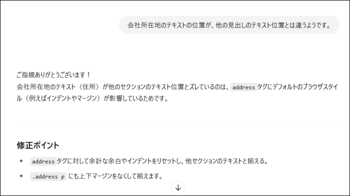

4. 細かいチューニングには不向きな場面もある
AIコーディングには、細かなチューニングが難しいときもあります。
AIが生成したソースコードに対して、修正を依頼しても、必ずしも期待通りのものが返ってくるとは限りません。
こちらの指示内容の精度によっても、回答品質が左右されるため、ときには何往復もAIとやり取りが必要になることもあるでしょう。
AIとのやり取りに時間がかかってしまうと、かえってコーディングに時間がかかり、効率が低下してしまうおそれがあるのです。
また、どれだけやり取りを重ねても、納得のいくものに仕上がらないことも。
その場合、どうしても手作業での修正が必要になり、結局HTMLやCSSの知識が求められます。
AIが生成するソースコードはあくまで「たたき台」として認識し、自ら編集するという前提で取り組むようにしましょう。

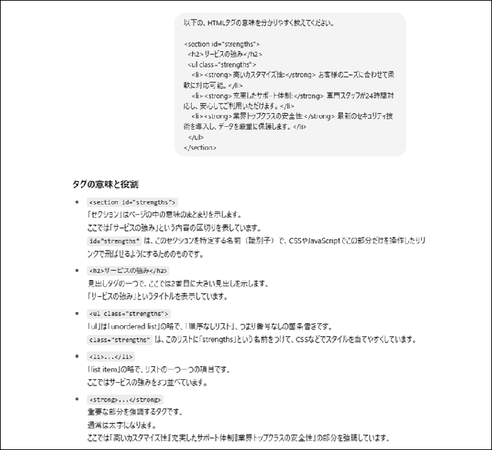

AIコーディングをおすすめする人
一方で、時間がかかっても、HTMLやCSSなどのWeb制作スキルを身に付けながら、ホームページを作りたい方ならAIコーディングがおすすめ。
AIを活用することで、生成されたソースコードと表示を実際に見比べながら、実践的に学べるためです。
たとえば、「サービスの特長を表形式で表示したい」と思ったとき、方法が分からなくてもAIに尋ねることで、必要なソースコードや仕組みを解説してくれます。
ソースコード一つひとつの意味、なぜそのように書く必要があるのか、といった細かな点まで教えてくれるため、まるでコーディングの先生から学んでいるような感覚で活用できるでしょう。
ChatGPTはHTMLソースコードの意味や役割を教えてくれる

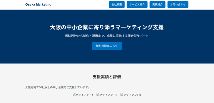

限られた時間で、会社ホームページとして納得いくものは作れなかった
-AIコーディングでホームページを作ってみてどうでしたか?
知識がなくてもホームページのソースコードが作れるという点は、単純にすごいなと。

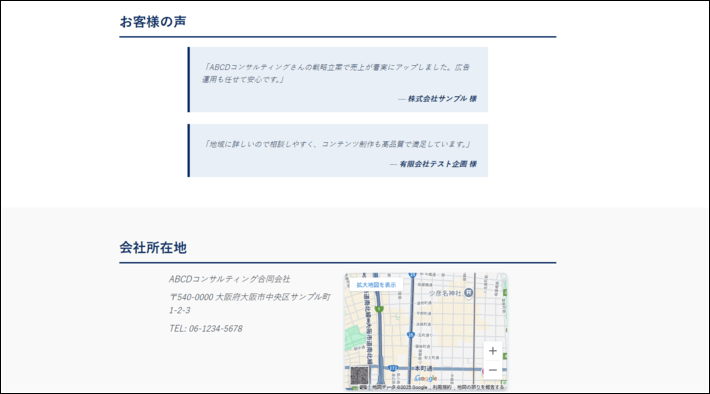

でも、最終的にできあがったものを見たときに、果たしてこれを会社のホームページとして公開してもいいのかと考えると、正直微妙だなと思いました。
スタッフが作成したホームページ
スタッフが実際に作ったホームページ
もっと時間をかけて勉強しながら制作すれば、もう少し本格的なモノは作れると思うのですが。

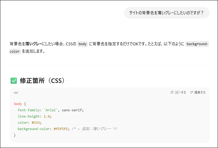

修正ソースコードをどこに差し込むべきかが分からない
-制作の過程で詰まったり、困ったりしたところはありましたか?
修正用のソースコードをどこに差し込んだらいいか分からなかった、ということですかね。
最初に出力されたソースコードでトップページを表示してみると、背景色が真っ白で、文字の色とのコントラストで目が痛くて。
そこで「背景色をグレーにしたい」と、AIにお願いしたんです。
スタッフのChatGPTへの指示例1
該当部分だけ表示されて、どこに入れたらいいか迷ったそう
すると、修正された該当部分だけが表示されていたんですが、このソースコードをどこに入れたらいいかよく分からなくて。
結局、修正箇所だけじゃなく、修正ソースコードを含めたCSSを全文出力してもらう形で解決したんです。
ちょっとでも知識があれば、そんな手間は必要ないのかもしれませんが、改めてコーディングって難しいなと感じましたね。
見出しの位置を変更するのに一苦労
-ほかに苦労したところはありますか?
見出しの位置を調整するのに30分くらいかかったことは、印象に残っていますね……。
トップページを作っているとき、「会社所在地」という見出しだけ、なぜか左寄せで表示されてしまっていて。
会社所在地の見出しだけが左寄せに

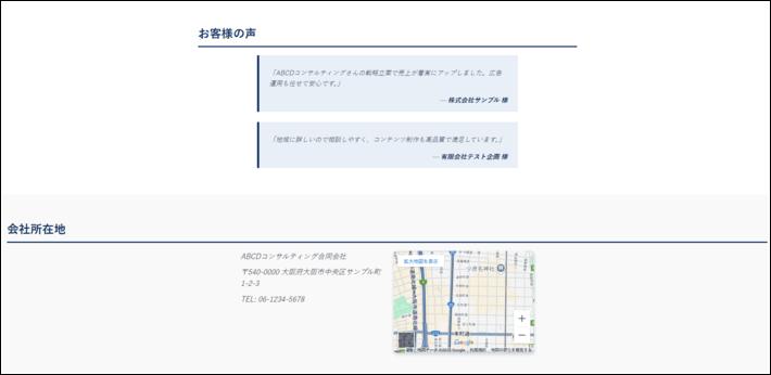

とりあえずAIに対して、ほかの見出しと位置が違うことを伝えて、修正したソースコードを出してもらったんです。
AIに表示が違うことを伝えて修正ソースコードを出してもらうも……
出力されたソースコードで、もう一度表示を確認してみたんですが、まったく調整されていなくて。
ここから何度もAIとキャッチボールをして、ようやく揃えることができました。
AIとのやり取りを重ねて表示位置を修正
自分でソースコードを書ける人なら、ものの数分でサクッと調整できると思うんです
でも、私みたいな知識がない人だと、意図した表示にならない場合はAIとのやりとりが増えて、逆に時間がかかることもあるんだな、と実感しましたね。
とはいえ、HTMLとかCSSとかを見ながら、「この表示は、裏側ではこういうソースコードなんだな」と理解しながら進められたので、面白い体験でしたよ。
